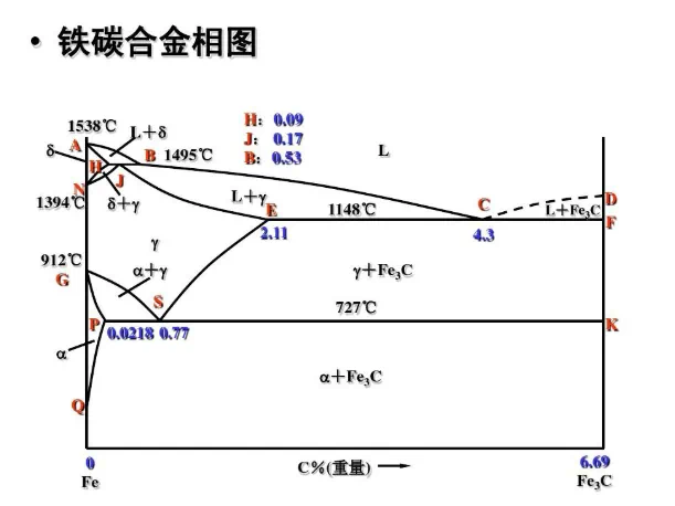

发表于 2023-10-21 20:18:16 | 显示全部楼层
铁碳合金相图对热处理从业者来说非常重要。
