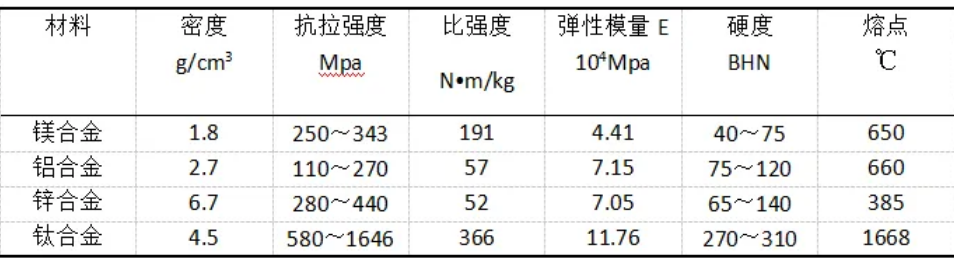

对于消费类产品而言,常用的合金材料有铝合金、锌合金和镁合金。钛合金由于其生物相融性好,常用在医疗领域。归纳性的总结先放在前面,见以下性能表。
这四种合金,钛合金最硬,强度也最高。硬度方面,钛合金要远硬于其他三种合金。就抗拉强度而言,钛合金强于锌合金,其次是镁合金,强度最低的是铝合金。但就产品结构设计而言,还需要考虑重量,如果将比重考虑进去,锌合金由于密度最大,比强度反而最小。钛合金和镁合金比强度高,但钛合金价格昂贵,加工性能不好,因此在需要综合考虑重量和强度的结构件中,多采用镁合金。
