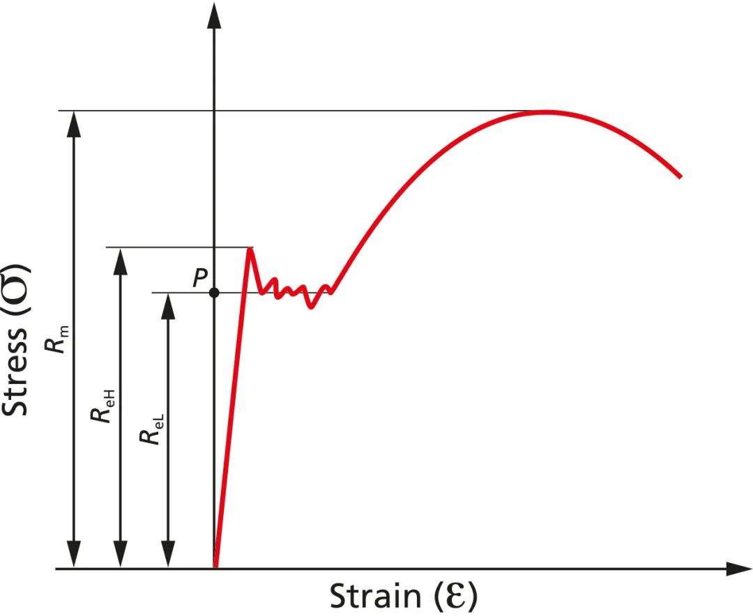

上屈服强度,下屈服强度上屈服强度(Upper Yield Strength)是应力刚刚达到屈服点时的最大应力值,通常是材料发生屈服的瞬间应力。上屈服强度标志着材料开始进入塑性变形状态。上屈服强度的出现主要是由于材料内部的位错滑移开始进行,而材料表面却尚未充分滑移,导致应力暂时增高。下屈服强度(Lower Yield Strength)是材料在塑性流动阶段应力趋于平稳的应力值。它代表了材料在屈服平台上稳定流动时的应力水平。与上屈服强度相比,下屈服强度更接近材料在实际工作中承受的应力状态,因此常用来作为结构设计的参考值。

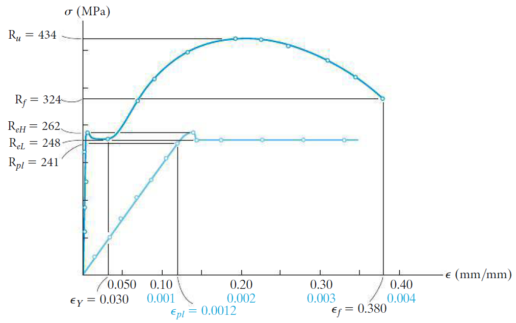

上屈服强度ReH、下屈服强度ReL处在同一种材料的应力-应变曲线中的不同位置。
图1   低碳钢应力-应变曲线
如图1所示某钢材应力-应变曲线,ReH、ReL分别代表材料屈服阶段的最大值和最小值。
图1中的浅蓝色曲线是截取的深蓝色曲线弹性阶段曲线的放大版(横向扩大100倍)。
Rpl=241MPa指的是弹性极限,在此之前,材料在外荷载作用下,表现为纯线性,卸除荷载之后,材料可以完全恢复原始状态,弹性极限对应的应变为0.0012;然后是ReH——上屈服强度262MPa,紧接着应力骤降至ReL——下屈服强度248MPa,此时对应的应变为0.03,是弹性极限的25倍;再然后材料历经应变硬化阶段直至达到抗拉极限Ru=434MPa;最后在颈缩过程中达到断裂,Rf——破环强度324MPa,此时对应的应变为0.38,是弹性极限的317倍!
对于不同的材料,有的要求取上屈服强度,有的要求取下屈服强度。例如,延性较弱的螺栓,发生破坏的时候比较突然,保守考虑一般取下屈服强度ReL,而延性较好的合金钢Q355B,破坏过程明显相对肉眼可见,一般要求上屈服强度ReH即可。

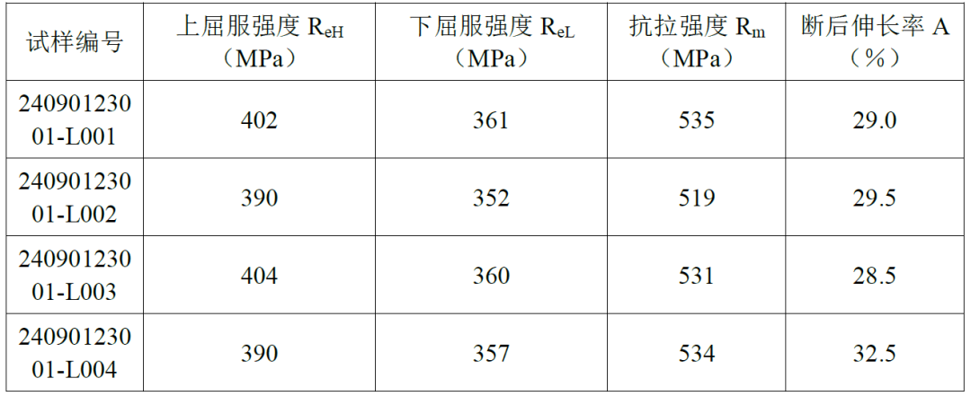

一般低合金钢的上屈服强度比下屈服强度高出10%左右,如表1所示某低合金钢实测ReH、ReL。
表1   某低碳钢机械性能实测值
