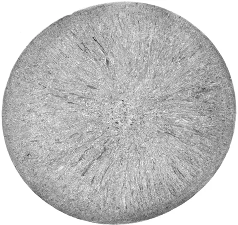

一、疏松缺陷分析
疏松是钢致密性的缺陷。一般发生在钢锭的上部和中部,这些地方聚集了很多杂质和气体形成的空穴,试样材料被酸浸渍后,这些杂质和空穴是酸液的溶解和侵蚀,扩大到很多空穴。
在横向的试样材料中,如果在截面整体上稀疏分布,一般被称为稀疏的钢材的中心集中在相当于钢块的最后结晶的等轴晶区,则被称为中心稀疏。疏松的主要原因是钢中的低熔点杂质和气体。
在形成钢水的过程中,由于体积收缩和气体析出形成树枝状的晶间空隙和微细空隙,如果钢水中的杂质不被钢水填充而集聚,则组织的致密性降低。防止钢材严重疏松的方法主要是减少钢中的杂质和气体。

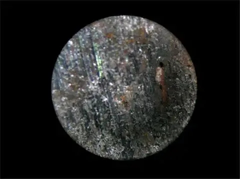

五、白点缺陷分析
钢中白点是在试料的纵裂口呈银白色的椭圆斑,在磨酸浸渍横试料中是细长且平坦的裂纹,白点也称为开裂。
白点对钢的性能有很大的影响,是热轧合金结构钢中不可接受的低倍组织缺陷。
各种钢对白点的敏感性不同,铬钢、锰钢等合金结构钢敏感性大,碳结构钢对白点的敏感性小。
钢的白点敏感性不仅与化学成分有关,也与炼钢的方法有关。
现在,紧固件企业有必要使用超声波探伤、酸浸渍、磁粉探伤、着色探伤和断口检查等方法检查和判断钢中的白点。
由于钢水中氢含量是产生白点的重要条件,因此防止白点的方法主要是在冶炼浇注时减少钢中的氢气。
不使用生锈的铸铁和废钢,完全烧掉合金材料进行脱气,使炼钢时熔池整体产生充分的沸腾。
真空冶炼和钢水真空处理不仅降低了钢中的氢含量,消除了白点等缺陷的产生,还有效地去除了氧和氮含量,减少了钢中夹杂物和偏析,大大提高了钢的洁净度,显著改善了钢的力学性能。
