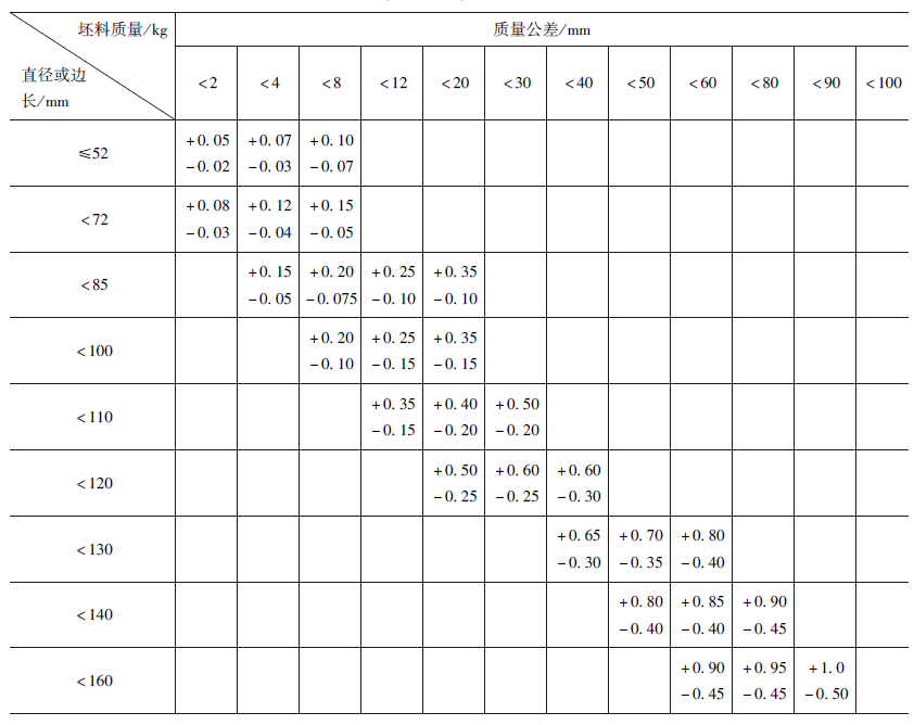

剪断机、压力机、锯床下料坯料的质量公差

有没有大料的下料公差范围

要看多大的料,如果是压机上面的一般都是整钢锭生产了

现在生产对成本控制越来越高了

我们这里直接-10
