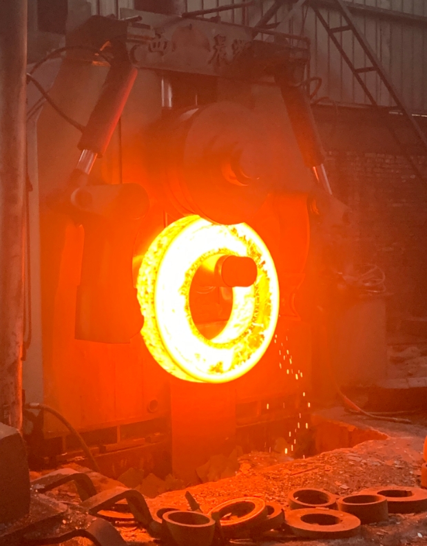

发表于 2024-10-29 08:13:17 来自手机 | 显示全部楼层 |阅读模式
碾环机碾下的圈子总是喇叭口,尺寸一面大一面小。求各位工友解说。

发表于 2024-10-29 08:38:05 | 显示全部楼层
辗环件成形出现喇叭口问题可能由多因素导致,看看辗环机的辗压轮和芯辊之间的平行度、同轴度等精度指标。

发表于 2024-10-31 09:58:18 来自手机 | 显示全部楼层
如果辗环机的进给速度过快,坯料在短时间内受到较大的辗压力,材料的流动速度也会加快,容易导致流动失控而形成喇叭口。
