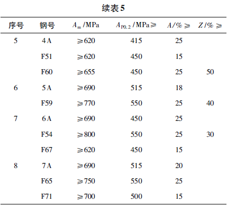

在ASTM A890 /A890M - 13 标准中,铸造双相不锈钢有1B、1C、2A、3A、4A、5A、6A 和7A 等8 个等级,在ASTM A182 /A182M - 15 标准中,锻造双相不锈钢有F50、F51、F52、F53、F54、F55、F57、F59、F60、F61、F65、F66、F67、F68、F69 和F71 等16 个牌号,因此,铸造和锻造种类不对等。由于铸件要保证其优良的铸造性能,锻件要保证其优良的轧制工艺性能,因此其化学成分有相当大的差别,只能将铸造双相不锈钢和锻造双相不锈钢作基本上相似的对应。例如,铸件1C 对应锻件F52 和F55,铸件2A 对应锻件F53 和F57,铸件4A 对应锻件F51 和F60,铸件6A 对应锻件F54 和F67,铸件7A 对应锻件F65 和F71,而铸件1B、3A 和5A 分别对应一种锻件材料F50、F59 和F61。ASTM A182 /A182M - 15 标准中低Ni、低Mo 而高Mn 的F66、F 68、F69 与铸造钢种则无相对的牌号。

无论是铸件还是锻件,其钢的成分不可能完全符合名义成分的要求,所以表3 的计算值只是一个参考数值。分析表3 数值,其中F52 含Mo 较低,PREN 的值36. 9 达不到表1 注释B 规定的% Cr +3. 3%Mo + 16% N≥40 要求,应将F52 去掉。通过校核PREN,可以确定铸造双相不锈钢与锻造双相不锈钢的相似对应关系( 表4) ,从力学性能数据对比( 表5) 可以看出,锻造材料的力学性能普遍高于铸造材料的力学性能,而一种铸造材料对应两种锻造材料时,往往有一个力学性能接近,而另一个力学性能的数值更高。可以将力学性能高的材料用于制作阀门的内件,如阀杆、阀座和阀瓣等。
