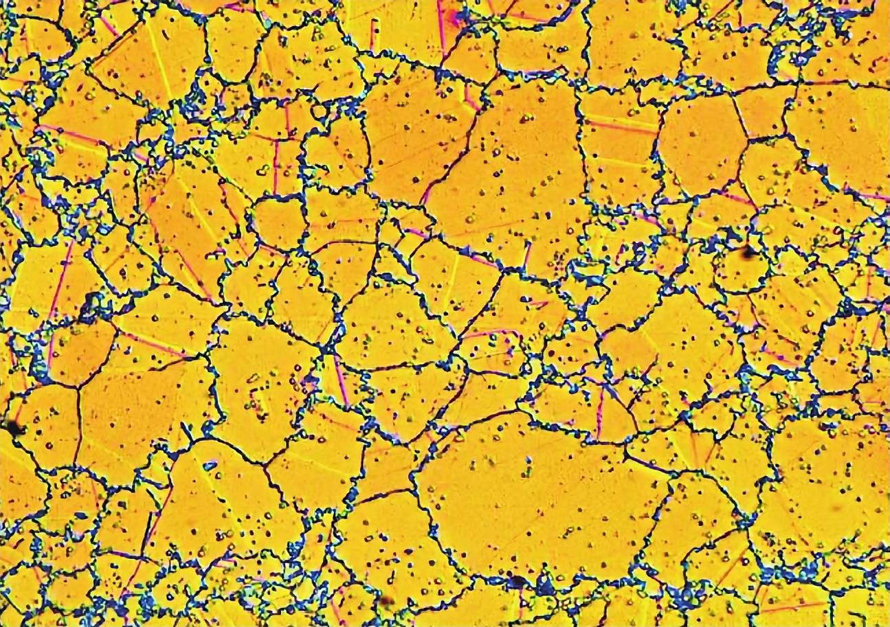

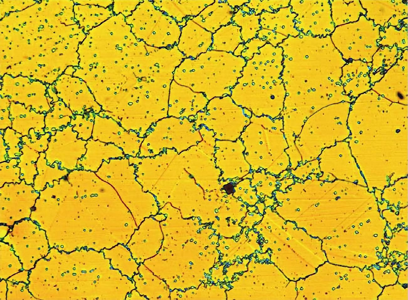

材料:4Cr14Ni14W2Mo
处理工艺:固溶处理+时效
浸蚀方法:过饱和苦味酸水溶液
组织说明:基体为奥氏体及颗粒状碳化物,部分碳化物沿晶界呈断续的链状分布,部分奥氏体晶界内有孪晶组织。
500X

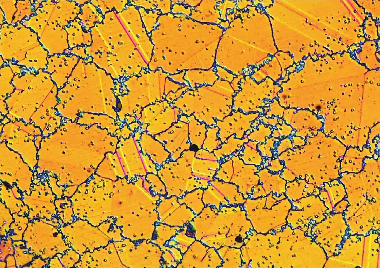

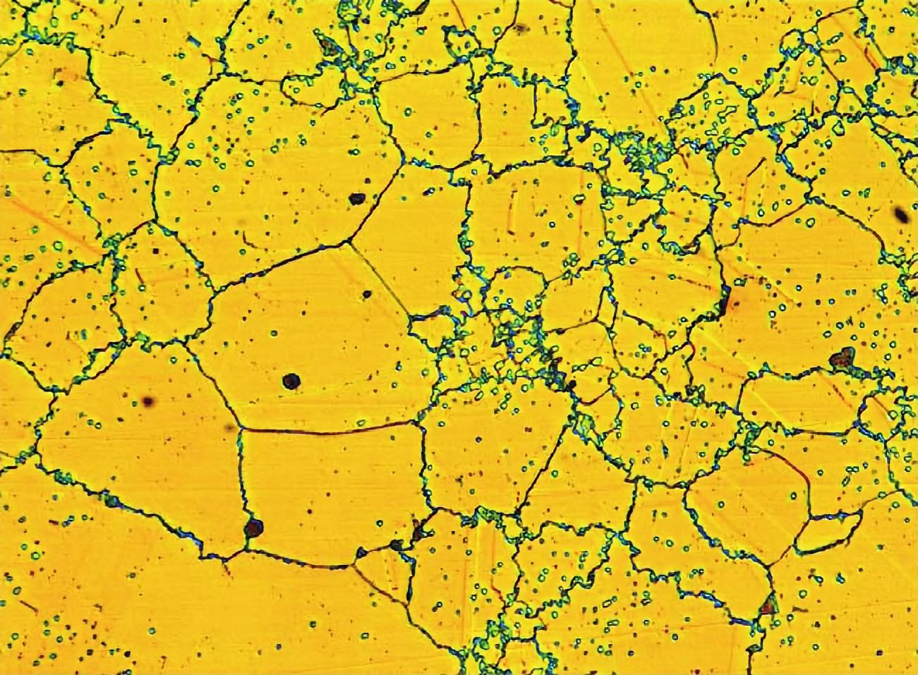

材料:4Cr14Ni14W2Mo
处理工艺:固溶处理+时效
浸蚀方法:过饱和苦味酸水溶液
组织说明:基体为奥氏体及颗粒状碳化物,部分碳化物沿晶界呈断续的链状分布,部分奥氏体晶界内有孪晶组织。奥氏体晶粒大小严重不均。
500X
