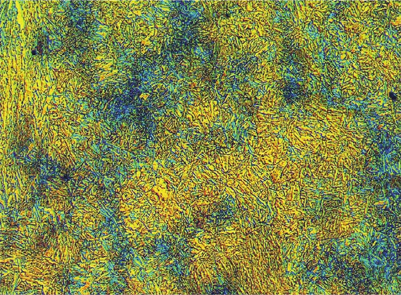

材料:H13钢(美国)
处理工艺:锻造
浸蚀方法:苦味酸盐酸酒精溶液
组织说明:由于锻造及均匀化退火工艺不当,材料存在严重的枝晶偏析,图中蓝色区域为高碳高合金区域,黄色区域为低碳低合金区域。基体组织为细小点状、粒状珠光体。
100X

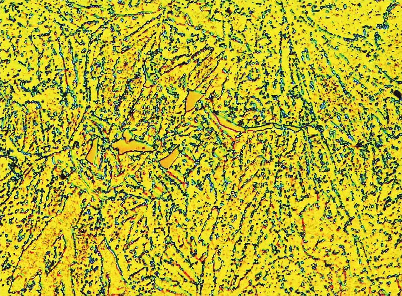

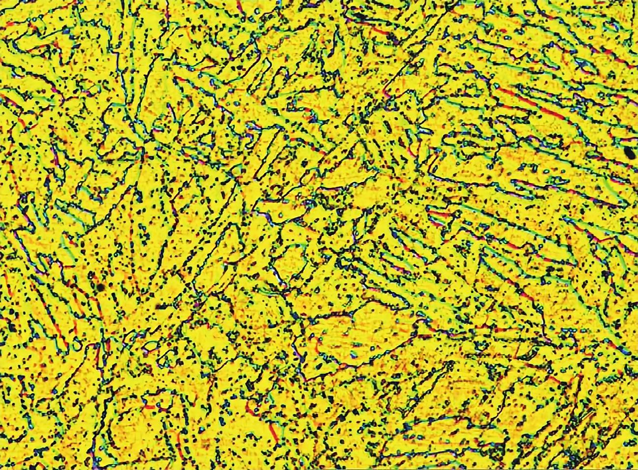

材料:H13
处理工艺:锻造
浸蚀方法:苦味酸盐酸酒精溶液
组织说明:图3-114a为低合金区的组织形貌,细小点状、粒状珠光体,分布均匀。图3-114b为偏析区的组织形貌,细小点状、粒状珠光体分布较密集并有块状共晶碳化物存在。
800X

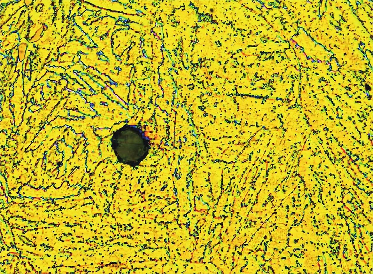

材料:H13钢(美国)
处理工艺:锻造
浸蚀方法:苦味酸盐酸酒精溶液
组织说明:细小点状、粒状珠光体及球状夹杂物。
800X
