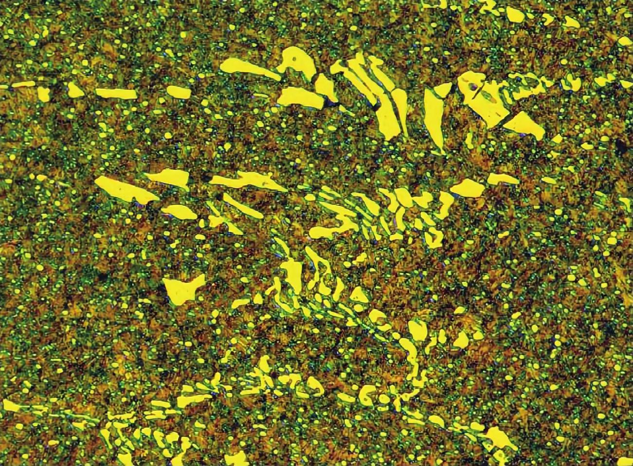

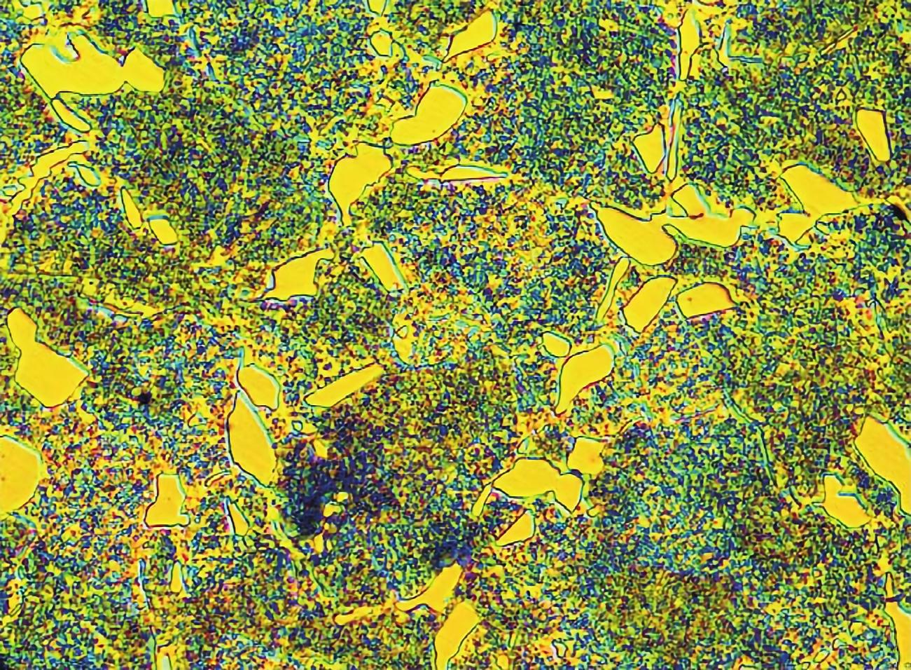

材料:Cr12MoV
处理工艺:球化退火 浸蚀方法:4%硝酸乙醇溶液
组织说明:球粒状珠光体+块状碳化物。块状碳化物呈不连续网状堆积分布。
800×

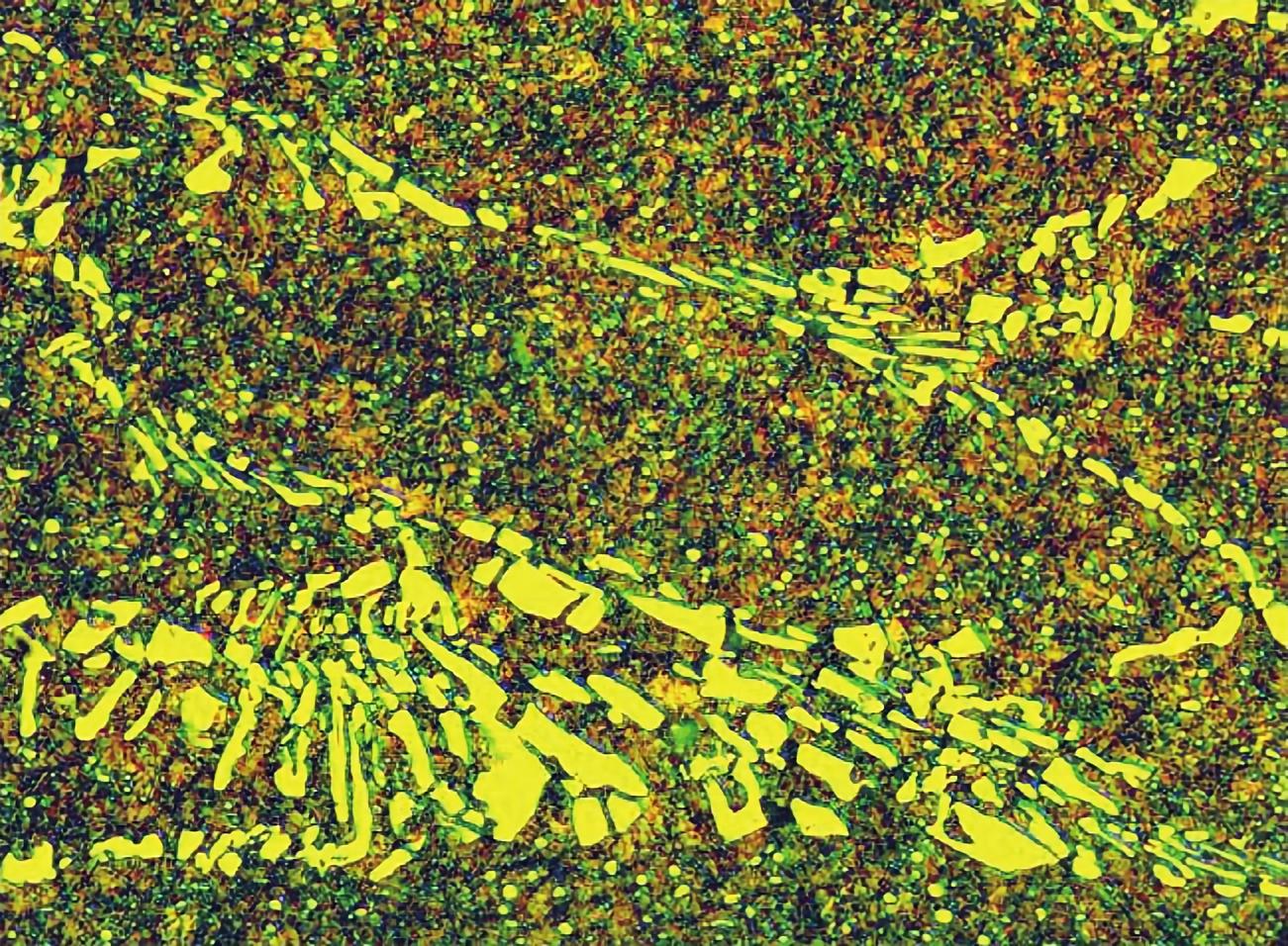

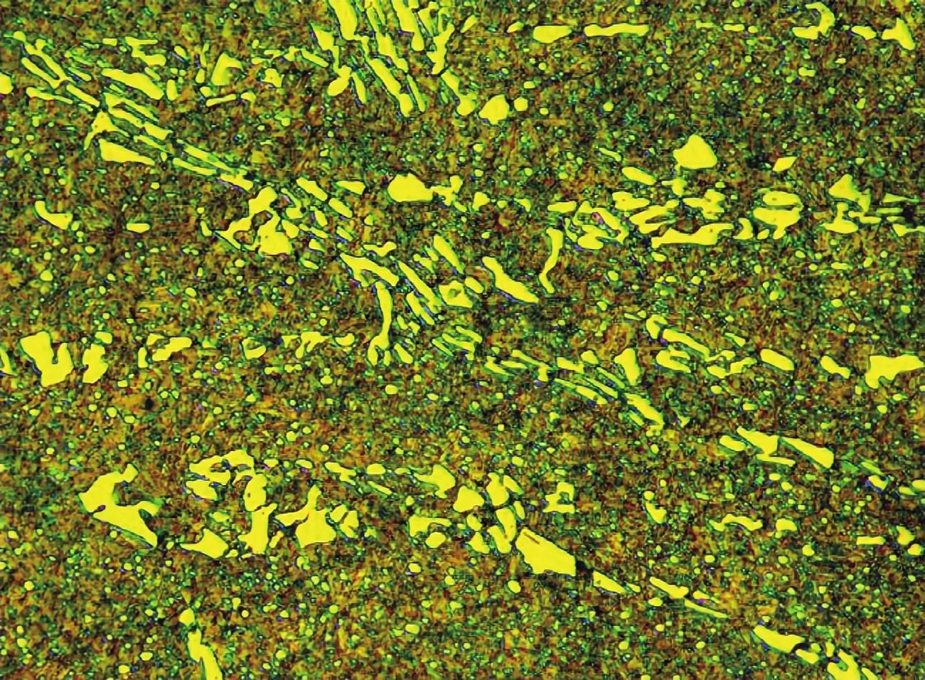

材料:Cr12MoV
处理工艺:淬火+回火 浸蚀方法:三酸乙醇溶液
组织说明:回火马氏体+残留奥氏体+块状及颗粒状碳化物(浅黄色)。块状共晶碳化物呈带状堆积分布。
500X

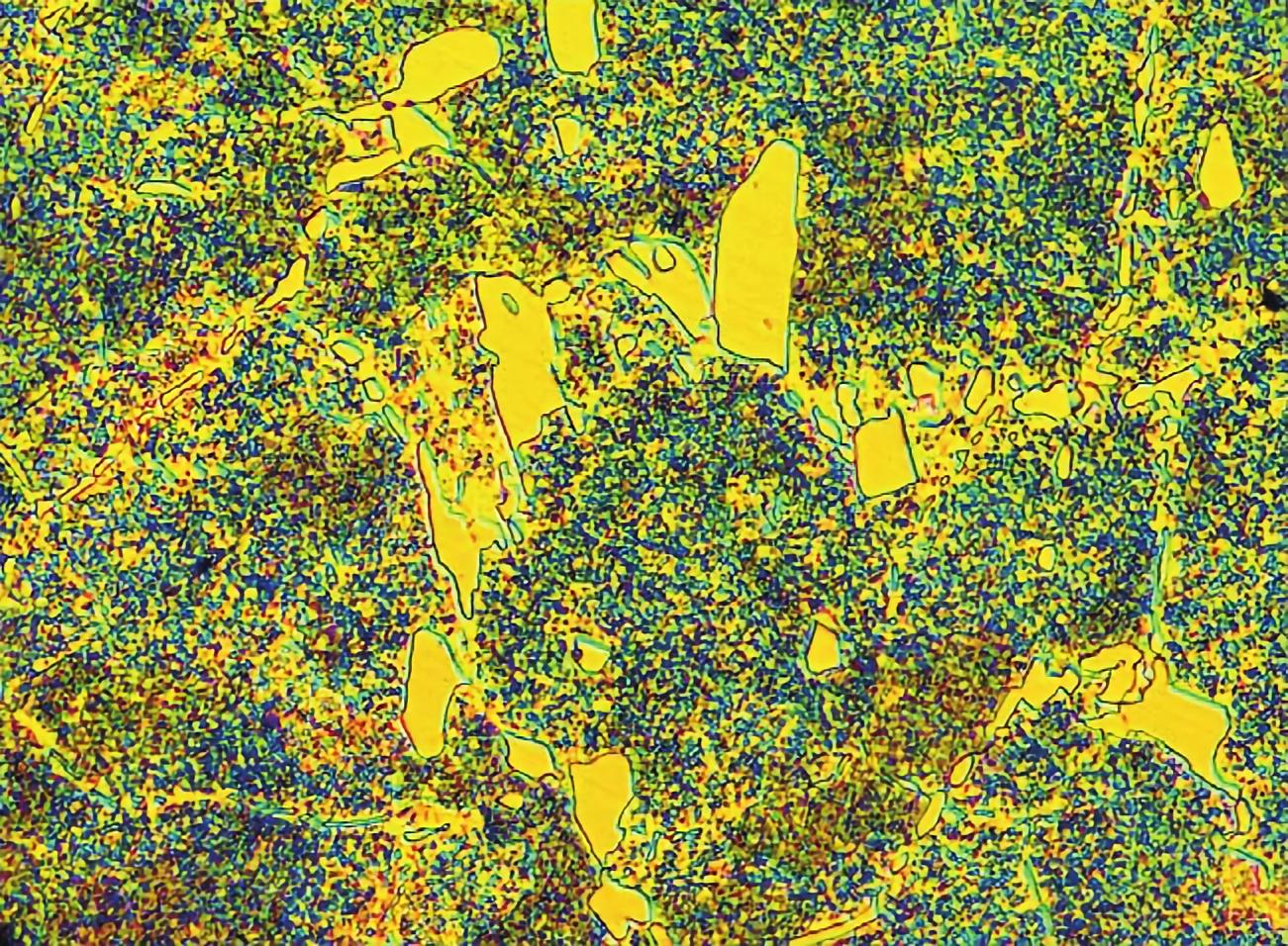

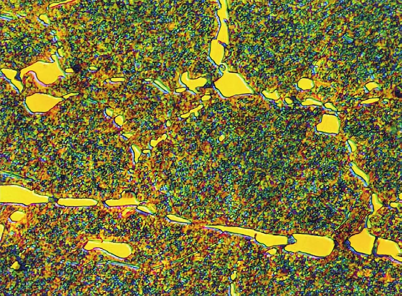

材料:Cr12MoV
处理工艺:淬火+回火
浸蚀方法:三酸乙醇溶液
组织说明:回火马氏体+残留奥氏体+块状及颗粒状碳化物(浅黄色)。块状共晶碳化物呈网状堆积分布。
500X

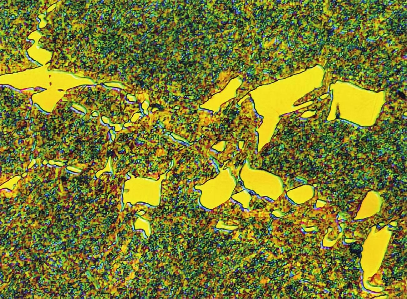

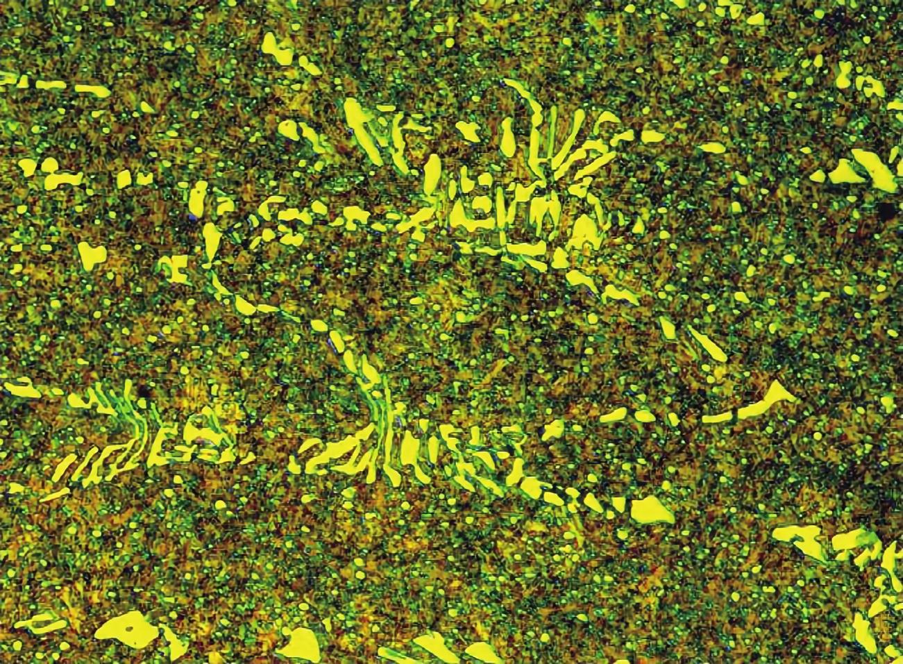

材料:Cr12MoV
处理工艺:淬火+回火
浸蚀方法:三酸乙醇溶液
组织说明:回火马氏体+残留奥氏体+块状及颗粒状碳化物(浅黄色)。块状共晶碳化物呈粗大网状堆积分布。
500X

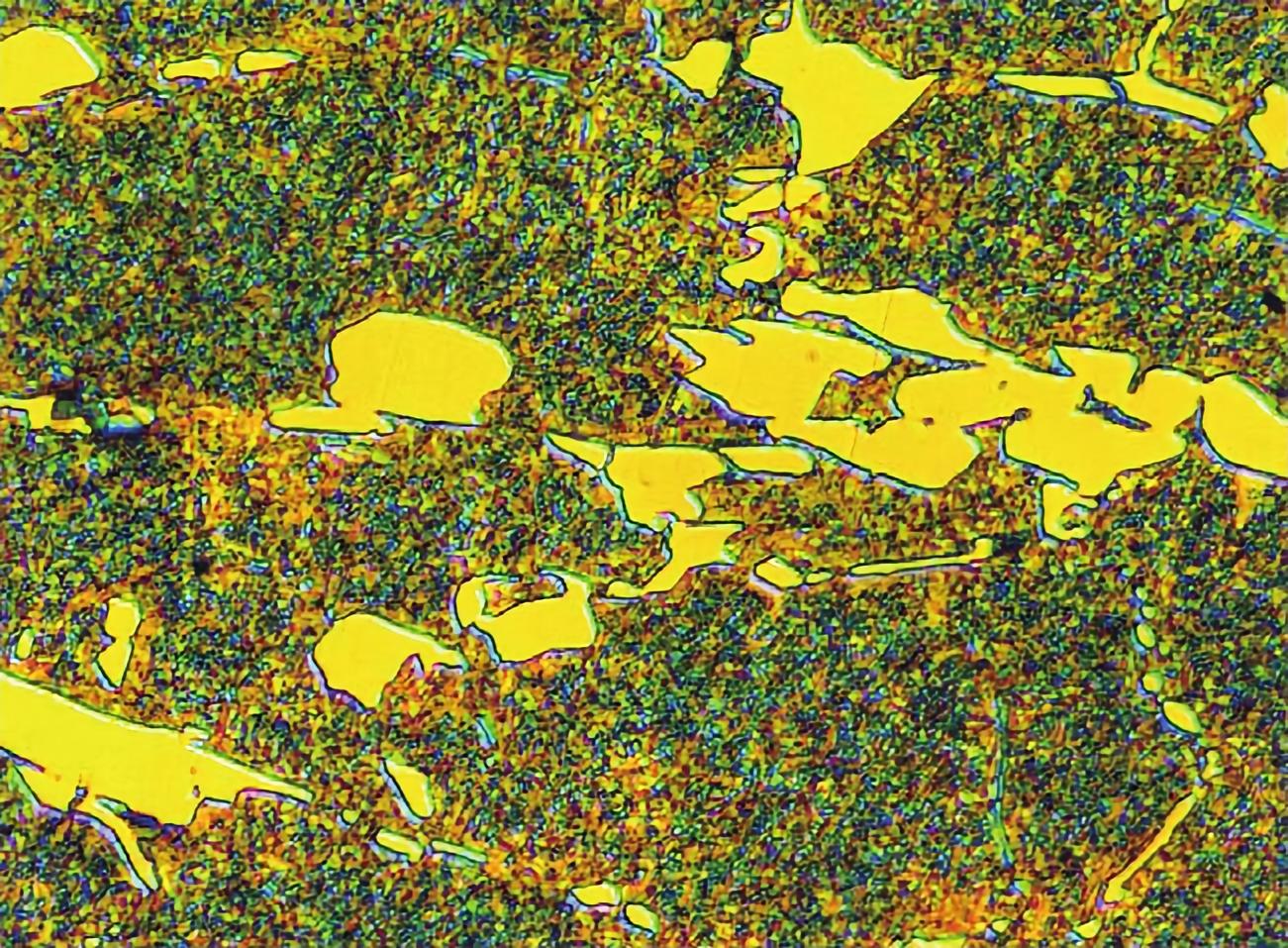

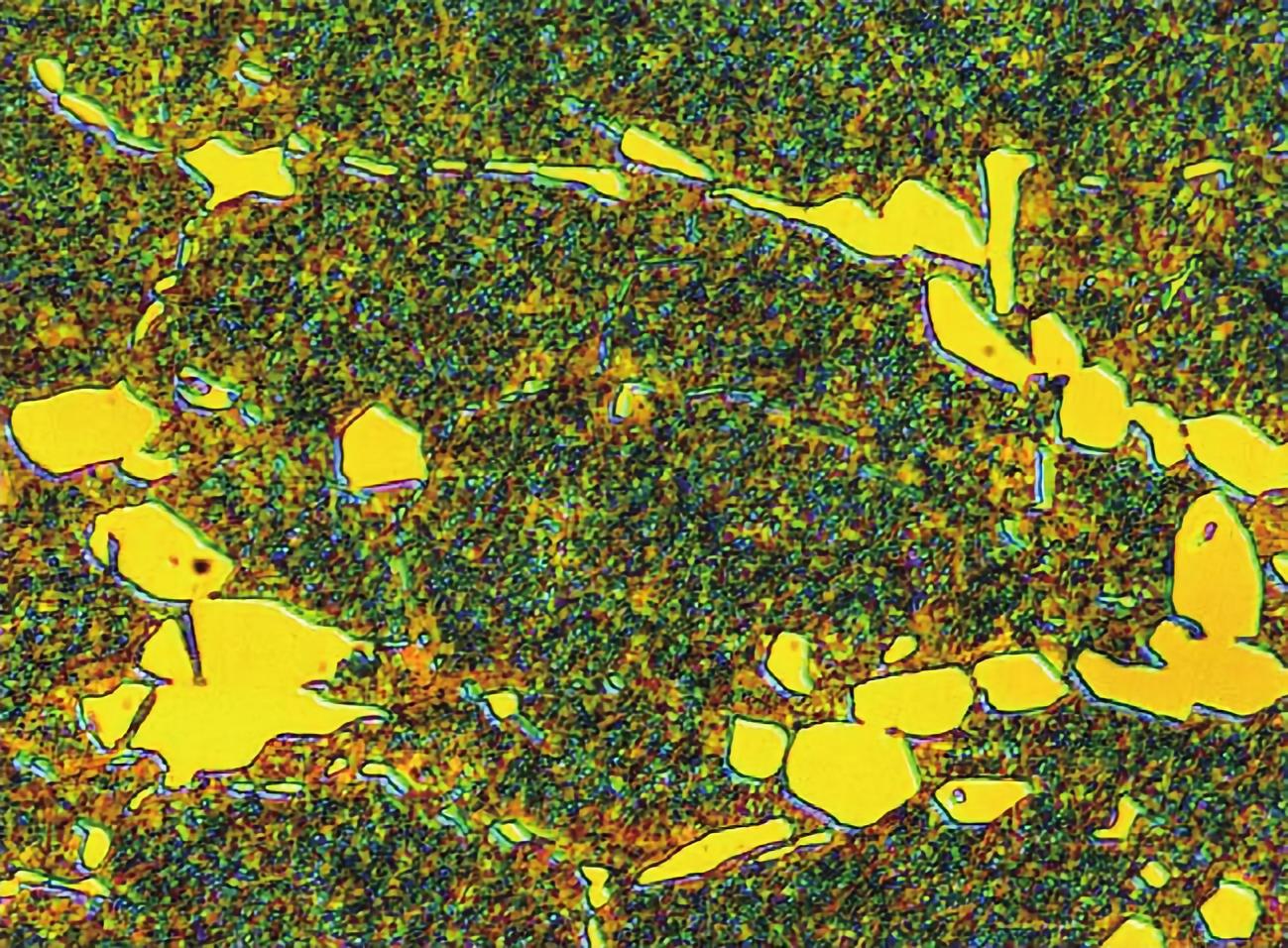

材料:Cr12MoV
处理工艺:淬火+回火
浸蚀方法:三酸乙醇溶液
组织说明:回火马氏体+残留奥氏体+块状及颗粒状碳化物。块状共晶碳化物呈带状堆积分布。
1000X

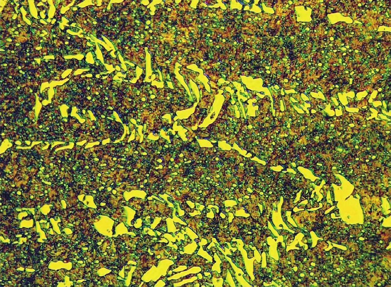

材料:Cr12MoV
处理工艺:淬火+回火
浸蚀方法:三酸乙醇溶液
组织说明:回火马氏体+残留奥氏体+块状及颗粒状碳化物。块状共晶碳化物呈断续网状堆积分布。
1000X
