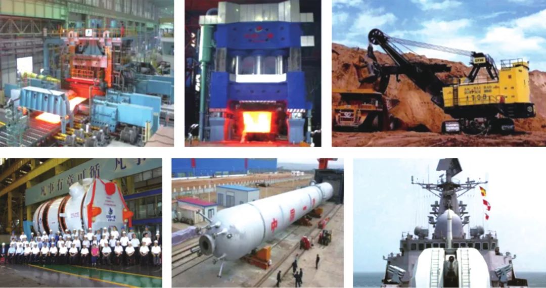

大型锻件是电力、冶金、石化、造船、矿山、航空航天、军工等装备(图1)的基础部件,其经济带动性强,涵盖面广,是装备制造业产业链上不可缺少的重要一环。
图1 大型锻件的主要应用领域

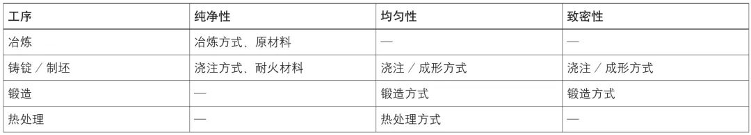

大型锻件的质量主要表现在纯净性、均匀性和致密性三方面,提高大型锻件的质量、降低制造成本、实现极端制造,需要从锻件的“三性”入手开展研制工作。热加工不同工序与锻件“三性”的关系如表1所示。
从表1可以看出,在大型锻件的热加工工序中,铸锭/制坯是影响锻件“三性”的关键重要环节。因此,国内外锻件供应商越来越重视锻件坯料的制备。为了获得均质化的坯料,除了对传统制坯过程(冶炼、铸锭、开坯)进行集成创新,各种增材制坯方法也跃跃欲试。
表1 热加工不同工序与锻件“三性”的关系

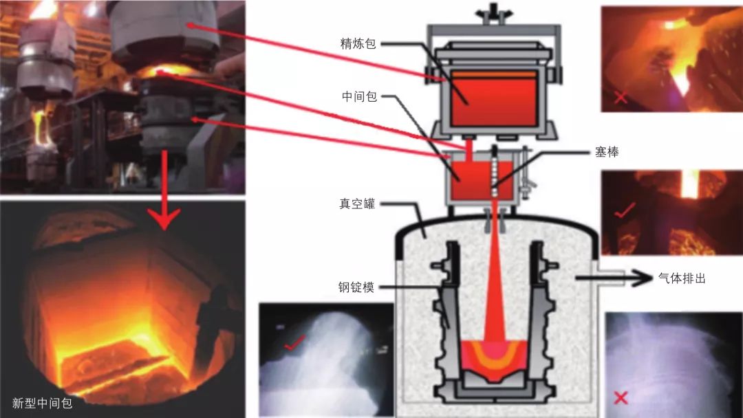

1)新型中间包。
为了减少钢锭浇注过程中钢渣卷入钢锭模内,借鉴了冶金行业连铸过程中采用“挡墙”、“挡坝”的经验,发明了带有“挡墙”、“挡坝”的新型中间包。数值模拟和工程实践证明,相比于传统的圆形中间包,新型中间包浇注的超大型钢锭中的夹杂物含量大幅度减少。
2)长水口保护浇注。
浇注过程中注流卷吸空气是钢液二次氧化的重要原因。钢液二次氧化不仅会形成有害的氧化物夹杂导致锻件报废,而且还会使钢锭中的气体(H 、O 、N)含量增高。而气体含量高又是导致超大型锻件缺陷的主要原因之一。为了避免钢液的二次氧化,在借鉴冶金行业经验的基础上,开发了长水口保护浇注技术,有效地避免了钢液的二次氧化(图2)。
3)二次补浇。
偏析是钢液选分结晶和钢锭凝固过程的必然结果,钢锭越大,偏析及缩孔等缺陷越严重。中国一重在用平均C含量为0.62%的459t钢锭研制支承辊时,曾在靠近冒口端的辊身部位发生断裂。经对断裂部位宏观形貌分析,发现二次缩孔严重,冒口下部的C含量竟高达1.16%,接近标准值的2倍。为了解决这一难题,发明了钢锭二次补浇技术,使冒口下部的C含量降至0.8%左右,成功制造出5m、5.5m支承辊用超大型钢锭。
保护浇注与传统浇注方式对比

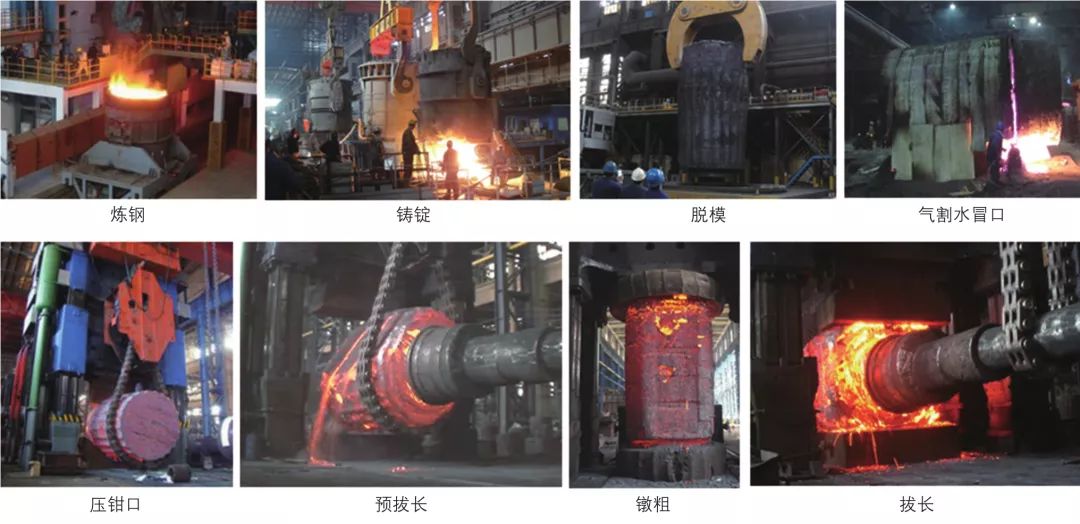

尽管国内外大型锻件供应商不断提高大型钢锭的纯净性,但钢锭固有的缺陷仍然不能根除。此外,传统的钢锭制备和开坯方式(图3)导致了大型锻件的材料利用率较低,钢锭去除水、冒口及镦粗与拔长的火耗后,坯料的钢锭利用率在70%左右。
图3 大型锻件坯料的制造流程

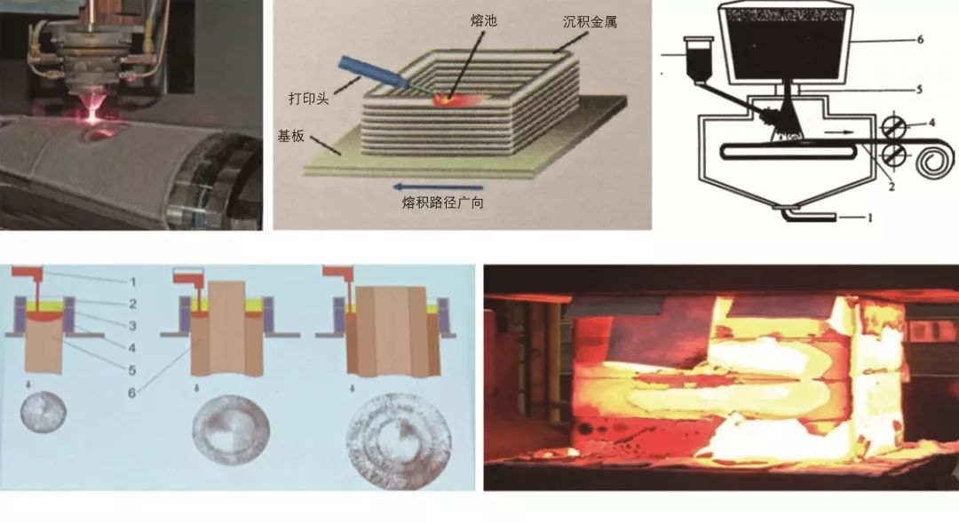

由于大型锻件的纯净性和均匀性仍有提升的空间,所以一些与增材制造相关的金属坯料制备技术进入了开发应用阶段(图4)。
图4 金属坯料制备技术
⑴3D打印。

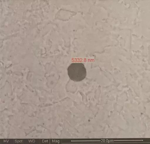

作为AM的一种应用形式,3D打印的特点是成形易而改性难。目前工业化应用的金属3D打印熔覆制坯技术有激光熔覆沉积和电熔增材制造,其共同点是成形的金属都是铸态组织,与锻件相比致密性较差,成形零件内部存在气孔,气孔形貌呈规则球形或类球形,分布具有随机性(图5)。因此,受制造成本、致密性等因素限制,3D打印目前仅适用于较薄截面金属零件的直接成形。
⑵喷射成形。
喷射成形是用高压惰性气体将合金液流雾化成细小熔滴,在高速气流下飞行并冷却,在尚未完全凝固前沉积成坯件的一种工艺,现已成为世界新材料开发与应用的一个热点。然而,受快速凝固、制造成本等条件的制约,喷射成形技术目前仅适用于小型且较薄截面坯料或零件的制造,无法应用于超大超厚截面的钢锭/坯料的制造。
⑶“包覆式”铸锭。
为了解决大型钢锭偏析的难题,国外某研究所发明了“包覆式”制造ESR钢锭技术。因为是逐层“包覆”,而且每一层又都是电渣重熔,故也称为增材制造。
⑷“无痕构筑”。
“无痕构筑”的基础是扩散连接。同种或异种金属在高真空、高温、高压、大变形等诸多要素作用下,在结合面形成牢固的金属键,少量显微孔洞和结合层在扩散作用下进一步消失,使结合界面与基体在成分、组织及性能上完全一致。扩散连接技术已在复合板轧制等方面发挥了积极作用。由于同种材料间扩散连接后的接头组织结构与母材基本相同,所以相同材料的“无痕构筑”制坯会更加容易。

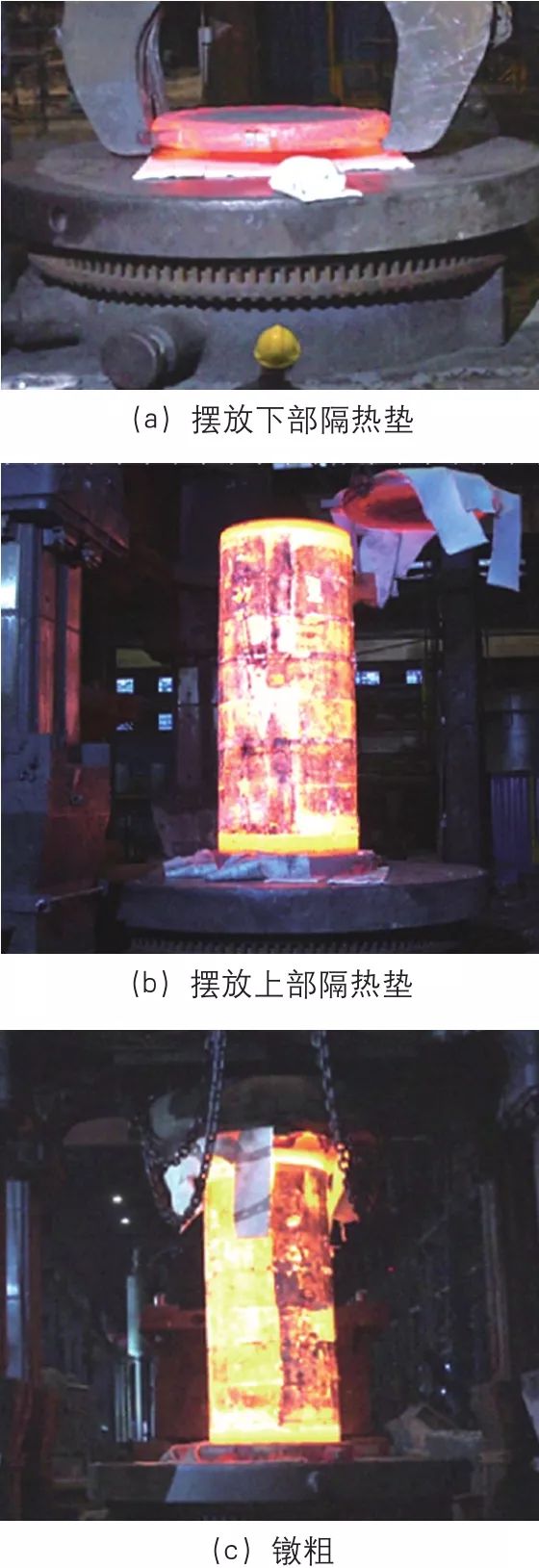

虽然“无痕构筑”所制坯料的“面扩散”和“体扩散”可以通过锻造(类似“揉面”)和锻造过程中坯料的高温保持(类似“醒面”)来解决,但大型坯料镦粗过程中端部的难变形区及中部的拉应力区两大难题需要认真对待。镦粗时的难变形区可以通过上下增加隔热垫加以改善(图6),而拉应力区则可以通过提高应变速率或优化镦粗前的坯料形状加以避免。

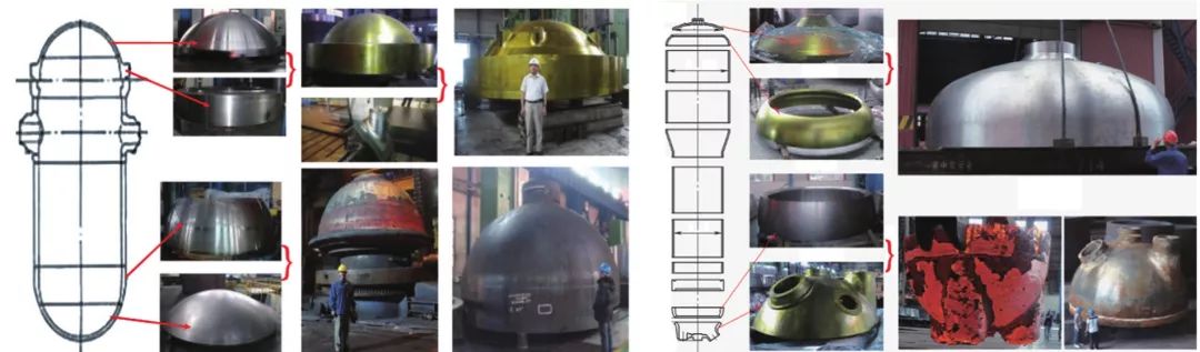

从图7~图9可以看出,大型核电锻件的发展趋势是一体化锻造成形。
图7是核电锻件从分体到整体,部分实现一体化的演变过程。其中的压水堆核反应堆压力容器顶盖锻件经历了从分体式到AP1000的整体式再到CAP1400的一体化的发展历程。
图7 核电锻件发展历程

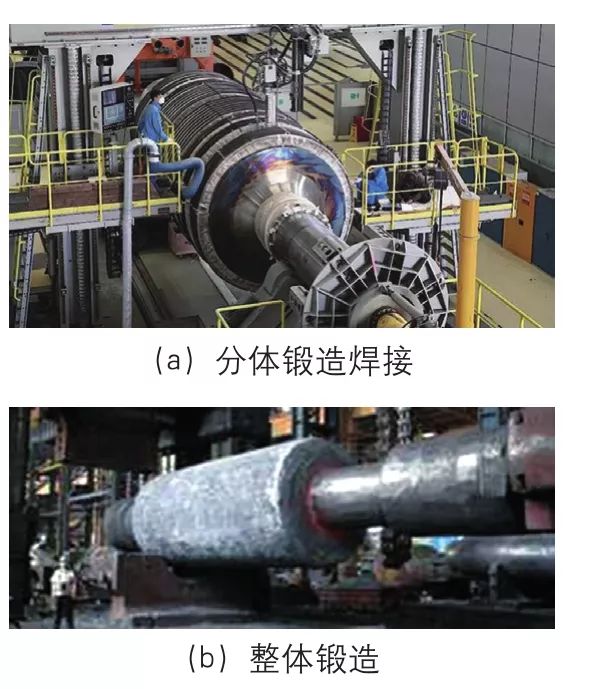

图8显示了直径3m的汽轮机低压转子锻件从分段焊接发展为整体锻造,以确保其心部FATT≤-20℃。
图8 核电常规岛超大型汽轮机低压转子

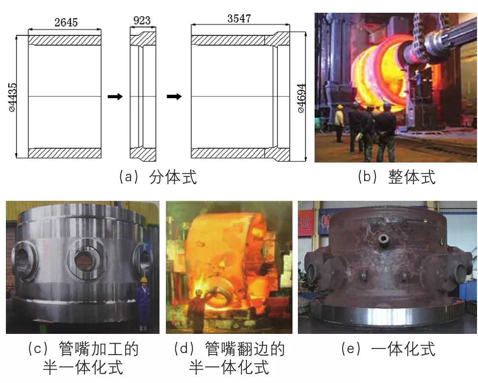

图9是反应堆压力容器接管段锻件从分体式到整体式再到半一体化式乃至终极目标为一体化成形的技术进步经历。到目前为止,国内外优秀锻件供应商已研发了大量一体化锻件。
图9 核反应堆压力容器接管段锻件的发展经历

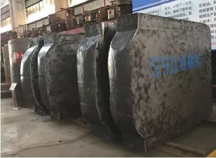

河北宏润核装备有限公司利用500MN压机以模锻方式制造出大型船用柴油机曲拐(图10)和AP1000主泵泵壳(图11)等锻件,其中模锻曲拐的材料利用率较弯锻成形提高68%。
图10 大型船用柴油机曲拐

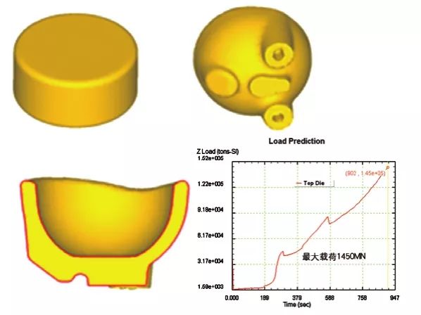

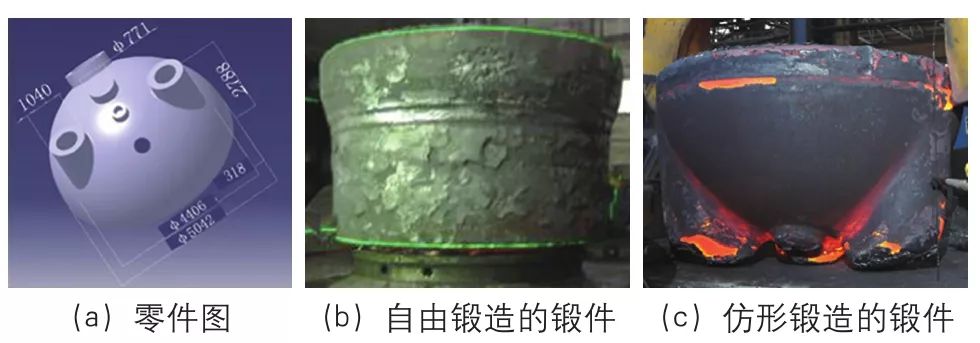

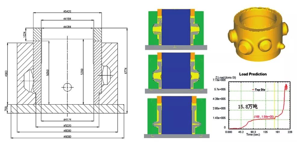

中国一重发明的整体水室封头仿形锻造与国内外其他锻件供应商的自由锻造相比,材料利用率提高30%以上,但与成品锻件相比仍有优化空间(图12)。为了实现超大异形锻件模锻化,对CAP1400反应堆压力容器一体化接管段及蒸汽发生器水室封头的模锻成形方案进行了研究,其数值模拟结果分别如图13和图14所示。
图12 CAP1400蒸汽发生器水室封头锻件从自由锻造到仿形锻造
图13 CAP1400 RPV一体化接管段模锻数值模拟
图14 CAP1400 SG水室封头模锻数值模拟

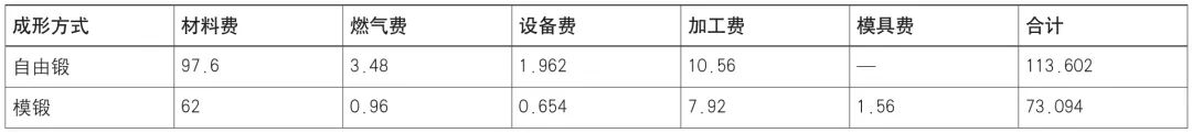

中国一重拟对支承辊和转子等大型、超大型轴类锻件的辊、轴身进行挤压,对辊、轴颈进行模锻。表2给出了材料为45Cr4NiMoV的2250mm连轧机支承辊不同成形方式所需费用对比,从表2中可以看出,采用连铸坯叠锻制坯并经过模锻成形与传统的钢锭开坯并经过自由锻成形相比,具有节材、节能和大幅度降低制造成本等优势。
表2 2250mm支承辊不同制造方式所需费用对比(单位:万元)
注:模具费为156万元分摊

为了实现增材制坯和模锻化成形,以及确保超大型锻件获得“形”“粒”“力”全面发展,均需要研制在压力、空间以及速度等方面能够融汇模锻压机、自由锻压机与挤压机优势的特种超级压机,其压力和空间尺寸可参照图13和图14,确定为1500MN;10m×10m×12m。建造1500MN压机可以实现下述转型升级。
