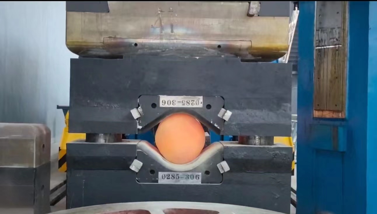

各位在锻造圆棒锻件时用什么工具比较好,V型砧,上下扣?有没有图纸可以参考一下?

上、下V型砧

有专业的圆棒锻造模具

类似于下面的
