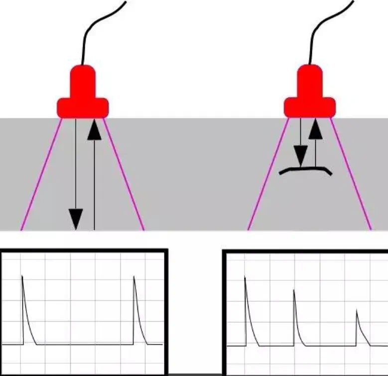

 超声波检测的工作原理
利用超声波在材料中传播的速度和衰减特性来获取材料的内部信息超声波检测是利用超声波在介质中传播时,遇到不同声阻抗的界面(如缺陷与材料的交界面)会产生反射、折射和波形转换的原理,通过接收这些反射回来的超声波信号,并对其进行分析,来检测材料内部或表面的缺陷。
超声波在材料中传播时,如果遇到声阻抗不同的界面(如缺陷),则会在界面上产生反射、折射和波形转换。射回来的超声波信号会被接收探头接收。
采用一定方法将声源产生的超声波发射进入被检测工件内部,如果工件中存在陷,这个缺陷与工件材料之间将形成一个不同介质之间的交界面,由于交界面之同不同,当发射的超声波遇到这个交界面之后就会发生反射。反射回来的超声信号被通过对接收到的超声信号的分析,判断工件内部的缺陷情况。
