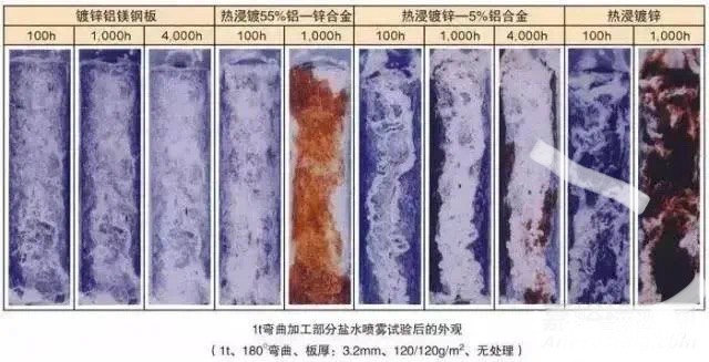

盐雾试验是在盐雾试验箱内进行的,一般是用来测试金属的耐腐蚀性或者金属表面电镀后的耐腐蚀性,可以通过腐蚀性盐溶液喷雾来进行腐蚀试验,还能够通过腐蚀性气体来进行试验,根据具体的使用环境来采用不同的腐蚀方式。
在做盐雾试验的时候,基本上都有一套试验标准和试验的评级判定。盐雾试验的腐蚀情况判定主要由四个方法来判定,评级判定法、称重判定法、腐蚀物出现判定法以及腐蚀数据统计分析方法。
腐蚀数据统计分析方法,提供了设计腐蚀试验、分析腐蚀数据、确定腐蚀数据的置信度的方法,它主要用于分析、统计腐蚀情况,而不是具体用于某一具体产品的质量判定。 盐雾试验标准分为十级,是以企业试验标准为参考,符合实际情况。
盐雾试验标准具体分级及现象如下。
10级:无缺陷面积,外观评级A,试样表面外观无变化;
9级:缺陷面积占比不超过0.1%,外观评级B,试样表面有轻微到中度的变色;
 8级:缺陷面积占比介于0.1%~0.25%,外观评级C,试样表面严重变色或有极轻微的腐蚀物;
7级:缺陷面积占比0.25%~0.5%,外观评级D,试样表面严重的失光火出现极轻微的腐蚀产物;
 6级:缺陷面积占比0.5%~1.0%,外观评级E,试样表面严重的失光,或在试样局部表面上布有薄层的腐蚀产物或点蚀;
 5级:缺陷面积占比1.0%~2.5%,外观评级F,试样表面有腐蚀产物或点蚀,且其中之一种分布在整个试样表面上;
4级:缺陷面积占比2.5%~5%,外观评级G,试样表面上有厚的腐蚀产物层或点蚀;
3级:缺陷面积占比5%~10%,外观评级H,试样表面上有非常厚的腐蚀产物层或点蚀,并有深的点蚀;
 2级:缺陷面积占比10%~25%,外观评级I,试样出现了基体金属腐蚀的现象;
 1级:缺陷面积占比25%~50%,属严重腐蚀现象。
