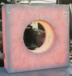

哪位朋友熟悉下面这种锻件的锻造过程,是否可以分享一下?

锻打方块,冲孔

这个不是很简单吗?直接自由锻成方块,然后冲孔。

最后整形还需要带冲头吗?

带,必须  发表于 2024-9-6 22:31

你指什么整形,后期需要粗加工,不是环段,直接冲孔。

下料重量是不是只能按没有孔的方块算
