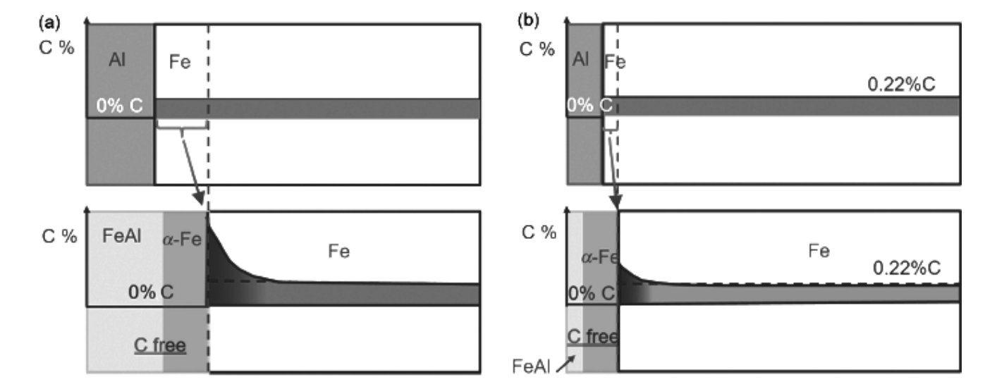

新型薄 Al—Si 镀层
一般认为,Al—Si涂层热成形钢 的断裂应变、抗冷弯角比无镀层钢板性能差,其原因是由无镀层板热冲压表面脱碳引起。高韧性的薄Al—Si镀 层技术,通过控制Al—Si总量降低,降低合金化层中Al与Fe金属间化合物的配位数,降低基体表面的C富集程度,从而提高Al—Si镀层热成形钢的塑性、抗冷弯和抗延迟开裂性能。该薄Al—Si镀层热成形钢的热成形前后镀层结构见图。

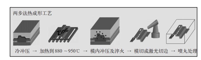

首先是热成形高温加热过程中,容易产生挥发。二是Zn基镀层板会发生液态金属脆化。在较大的热冲压外力的作用下,脆化的晶界会产生表面微裂纹,进而降低零件的塑性、抗疲劳寿命以及抗冷弯等服役性能。
早期工业化生产热成形钢板,是通过间接热成形的方法避免液态金属脆化现象,也即“两步法”热冲压成型(见图)。

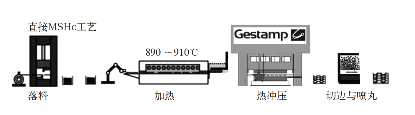

其工艺过程是在板坯加热前,先通过冷冲压的模具进行零 件的预成型,然后再加热和热冲压,减少热冲压状态的变形量,进而避免液态金属脆化的问题。为进一步提高生产效率,Gestamp等提出了新型锌基热成形工艺,被俗称“一步镀锌法”热成形工艺(见图)。其省去了预冲压的步骤,与铝硅涂层工艺基本一致,目前该技术已在宝马等汽车公司量产应用。
