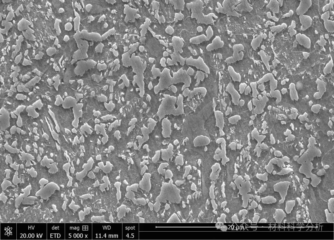

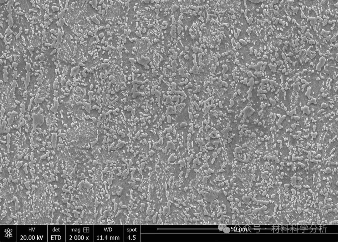

双相钢是由低碳钢或低碳微合金钢加热到两相区后通过热处理或控轧控冷得到,其显微组织主要为铁素体和马氏体双相。
一般的高强钢是通过控制轧制细化晶粒,并通过微合金元素的碳氮化物的析出两种方式强化基体,即细化晶粒和沉淀强化;双相钢则是在纯净的较软的铁素体晶界或晶内弥散分布着较硬的马氏体相,从而得到强度与韧性的双优配合。

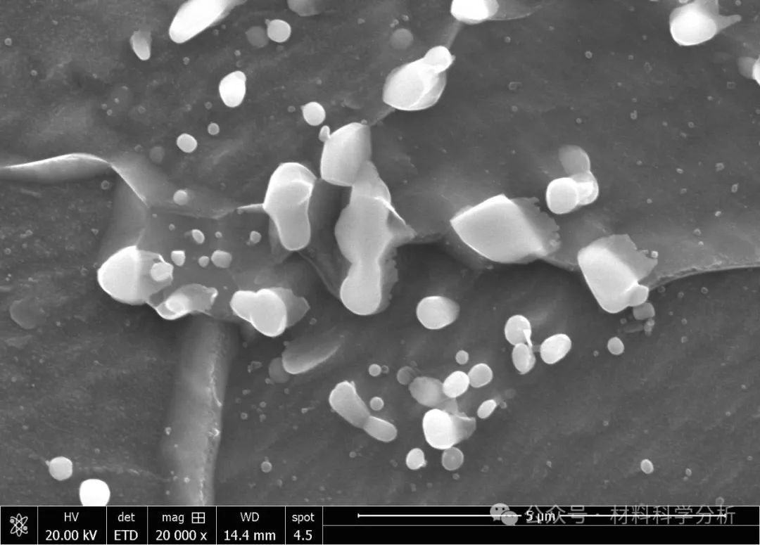

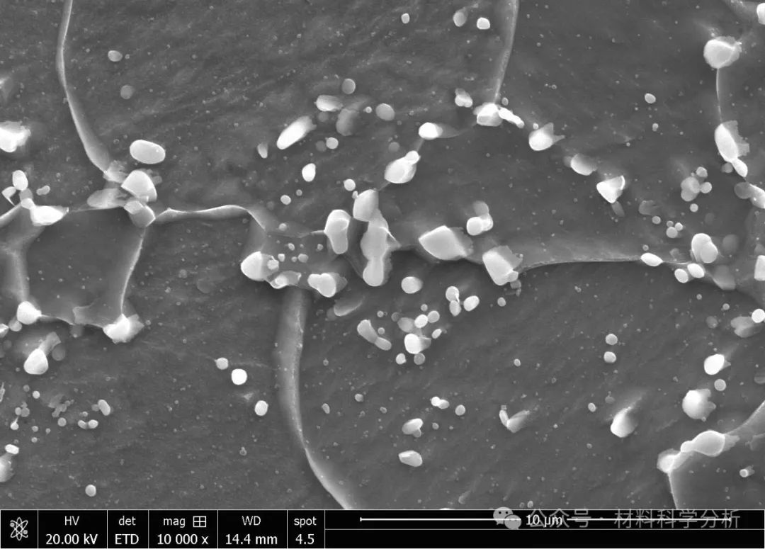

球化珠光体是指珠光体中的渗碳体变成球状颗粒的珠光体:当加热到较高温度时,Fe、C原子的活动力增强,扩散速度增加,片状渗碳体便逐渐转变为珠状,再积聚成大球团。珠光体材料球化后 其屈服点、抗拉强度、冲击韧性、蠕变极限和持久极限都会下降。
前两张图片是球化珠光体,后两张是双相钢。
