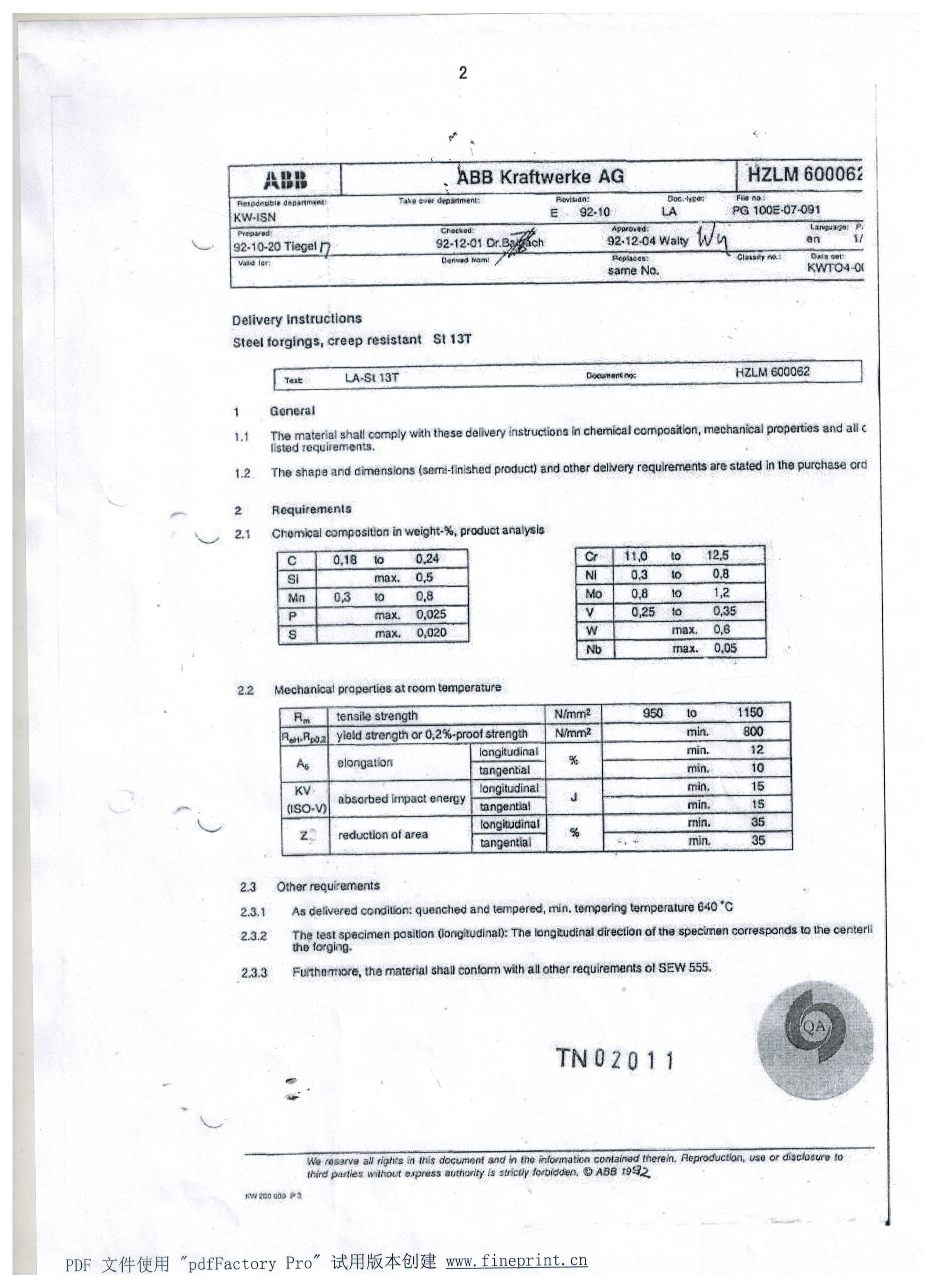

2Cr12MoV-5锻件冲击总是达不到要求。请问,谁做过这个材料,冲击做不到。如冲击做到了,强度就差很多,谢谢,请教大家!
