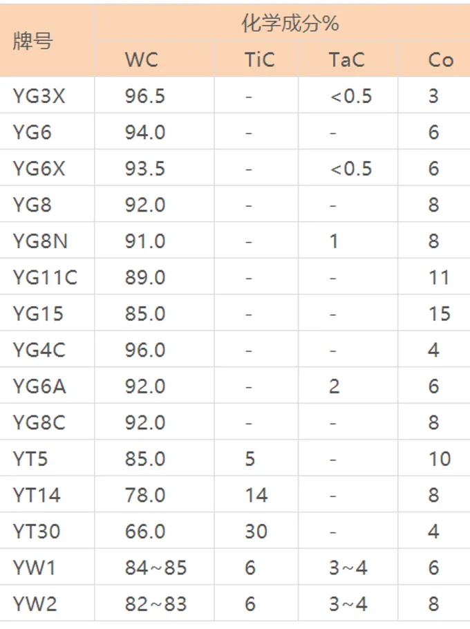

常用硬质合金的牌号及化学成分:
注:牌号后“X”表示细颗粒合金,“C”表示粗颗粒合金,无字为一般颗粒合金。
