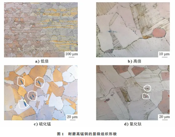

   采用化学腐蚀的方法对耐磨高锰钢进行腐蚀,依据薄膜干涉显示组织法原理,使腐蚀液与试样抛光面进行反应,进而在抛光面上形成一层薄膜,随后观察试样的显微组织,不同取向的奥氏体晶粒和晶粒内析出物可以呈现不同颜色和形貌,从而获得耐磨高锰钢的彩色奥氏体组织。
      耐磨高锰钢腐蚀液的配制方法为:首先在烧杯中加入100mL无水乙醇,再依次加入4~4.5mL硝酸、0.5g草酸和0.8g偏重亚硫酸钠,充分搅拌后静置2min。
     耐磨高锰钢的腐蚀过程为:将抛光好的试样抛光面放入腐蚀液中,随后取出,抛光面向上,不断缓慢晃动试样,可多次蘸取腐蚀剂;腐蚀时间为 90~110s,直到试样镜面消失,试样表面具有彩色光泽;依次用水、乙醇将试样冲洗干净,并吹干,最后将试样置于光学显微镜下观察。腐蚀后的试样表面形成一层薄膜,切勿破坏,以免影响观察效果。如果显微组织显示不清晰,可按照以上步骤和方法,重复进行二次腐 蚀,腐蚀时间需结合上次腐蚀效果确定。
     耐磨高锰钢的显微组织形貌如图1所示。由图1可知:试样的奥氏体组织显示良好,色彩艳丽,晶内滑移线排列整齐,析出物清晰可见,硫化锰呈蓝色圆锥状,氮化钛呈淡红色方块状。

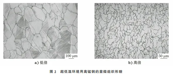

超低温环境用高锰钢的锰元素含量较高,耐腐蚀性较好,其腐蚀液配制方法为:将16 mL浓硝酸加入到100mL 无水乙醇中,搅拌均匀,配制成腐蚀液1;将14mL浓盐酸加入到100mL无水乙醇中,搅拌均匀,配制成腐蚀液2。
     超低温环境用高锰钢的腐蚀过程为:将试样抛光面朝下放入装有腐蚀液1的玻璃皿中,停留约20s后取出,待抛光面上的镜面消失后,将试样放入装有腐蚀液2的玻璃皿中,停留时间约为10s;将试样取出后依次用水、乙醇冲洗干净,并用吹风机吹干试样;最后将试样置于光学显微镜下观察。若奥氏体晶粒晶界显示不连续,可将试样抛光后重新进行腐蚀,适当延长每步的腐蚀时间,具体腐蚀时间需结合第一次的腐蚀效果来决定。因该类高锰钢的耐腐蚀性较好,出现过腐蚀的概率较低。
      超低温环境用高锰钢的显微组织形貌如图2所示。由图2可知:试样的腐蚀效果较好,使用该方法可以获得清晰的高锰钢显微组织。
