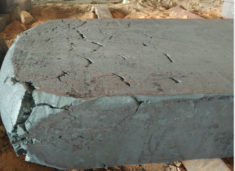

材料是318,第一火就出现这样的情况,请看看这是过烧吗?

请说一下加热过程,这种材料比较容易出现此缺陷。

看表面症状像过烧
