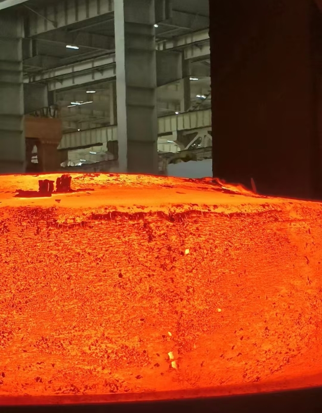

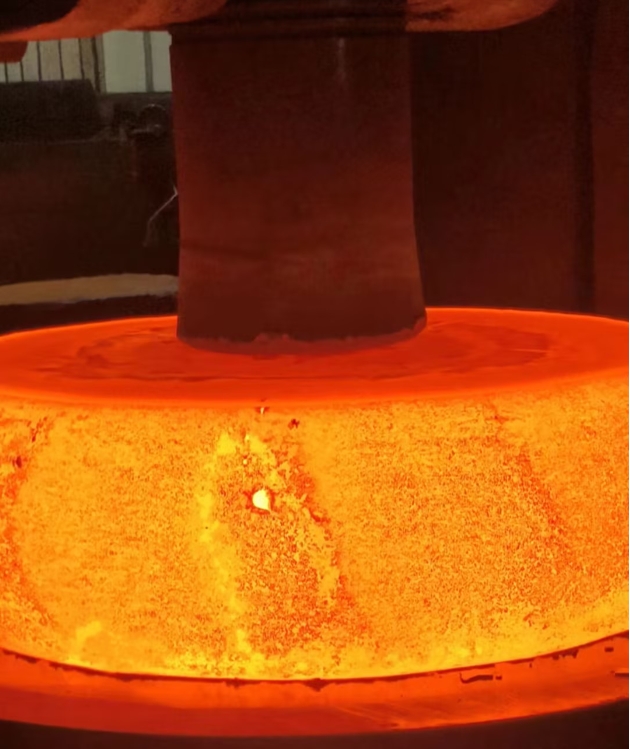

求助各位锻工师傅,42CrMo材料墩粗时出现的这种孔洞缺陷见过吗,是加热问题还是材料本身的问题?
圆洞裂口
圆洞裂口
圆洞裂口
圆洞裂口

原材料是钢锭吗?

这个位置是不是被烧嘴正对着的加热位置?

原材料是钢锭吗?
是钢锭,5,6吨的小钢锭,水冒口锯切后加热的
7
 楼主| 发表于 2024-4-18 08:23:10 | 显示全部楼层
candee 发表于 2024-4-16 06:35
这个位置是不是被烧嘴正对着的加热位置?
这个不明确。

原材料(夹渣)和加热(局部过热)

原材料(夹渣)和加热(局部过热)
取样分析开裂附件无超级别夹杂物。

看照片有点像局部过烧

看第二张图片,是锻件冲孔的时候拍的吗?
