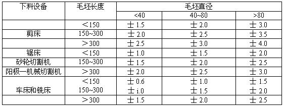

锻造用不同设备下料时毛坯长度的允许公差

私企很少能按标准来做的,要求是精度越高越好

很多是理想状态的数值
