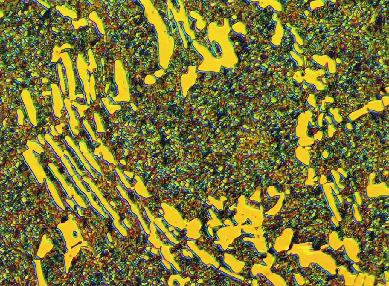

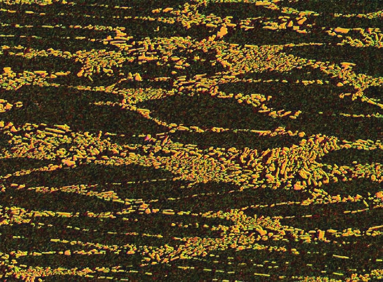

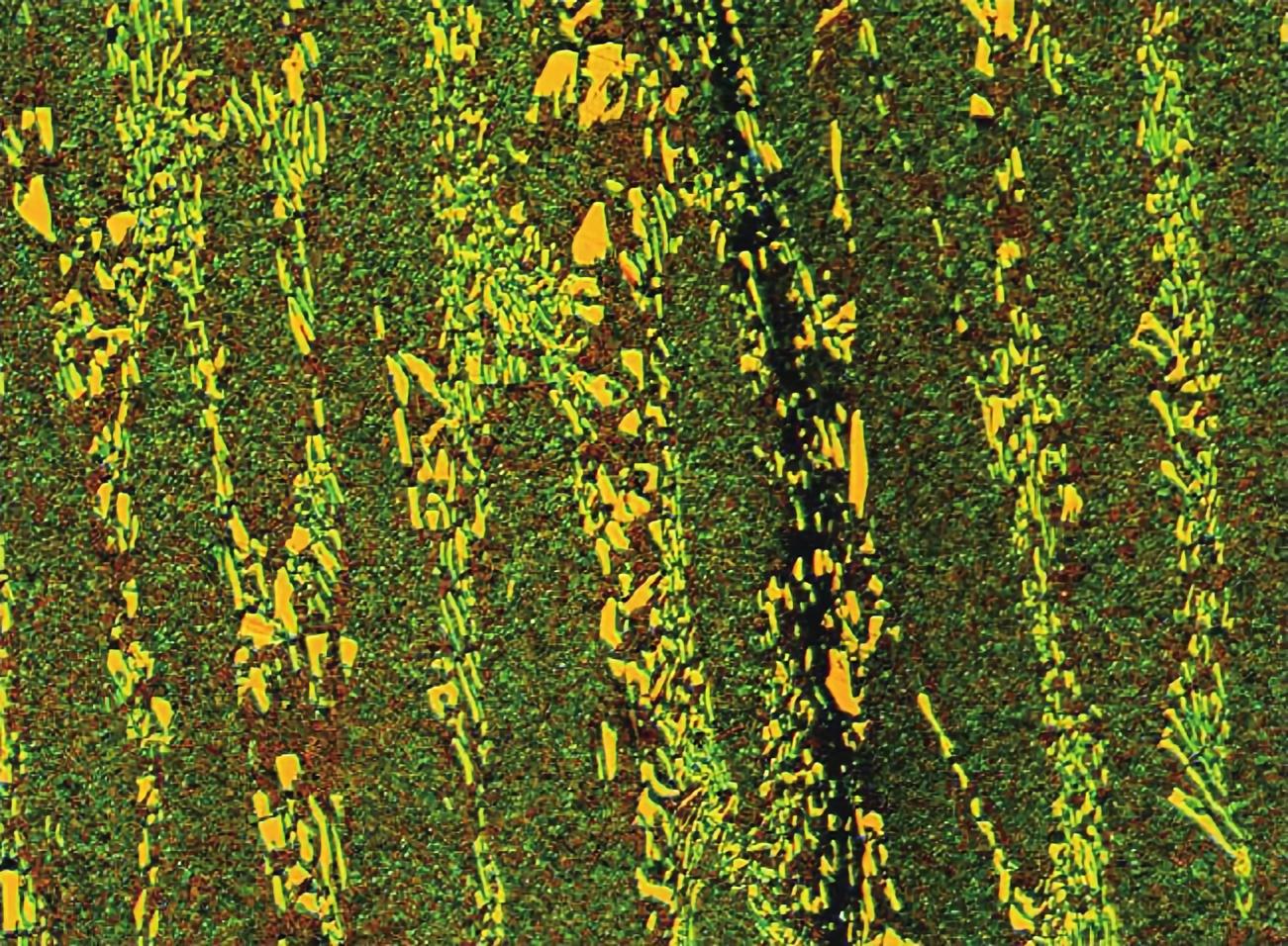

材料:Cr12
处理工艺:淬火+回火
浸蚀方法:三酸乙醇溶液
组织说明:细针状马氏体+块状及较多小颗粒状碳化物+残留奥氏体。碳化物呈带状分布。
100X
500X

 楼主| 发表于 2024-4-5 10:56:31 来自手机 | 显示全部楼层

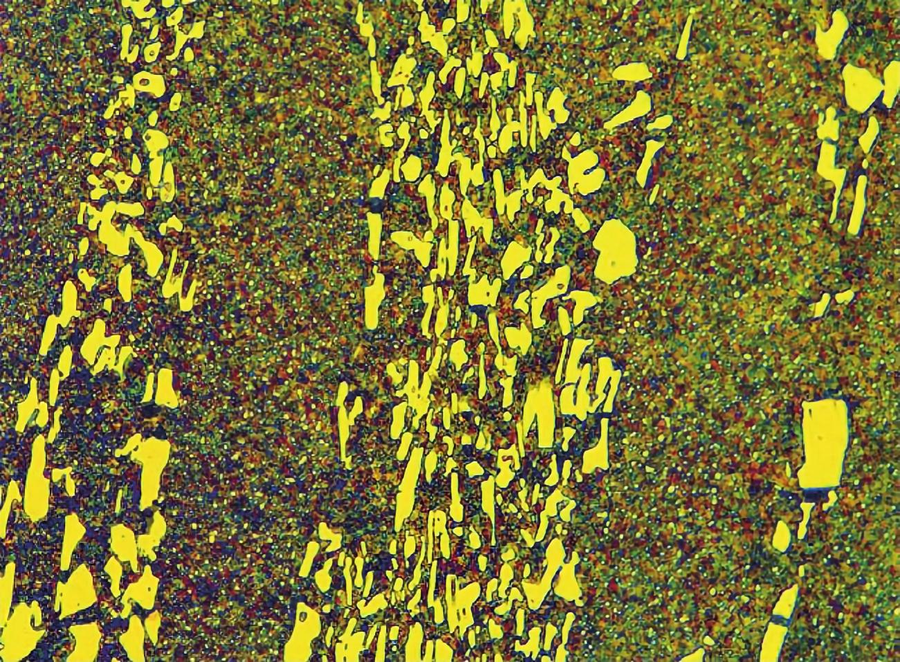

材料:Cr12
处理工艺:淬火+回火
浸蚀方法:三酸乙醇溶液
组织说明:细针状马氏体+块状及较多小颗粒状碳化物+残留奥氏体。碳化物呈明显带状分布。
100X
500X

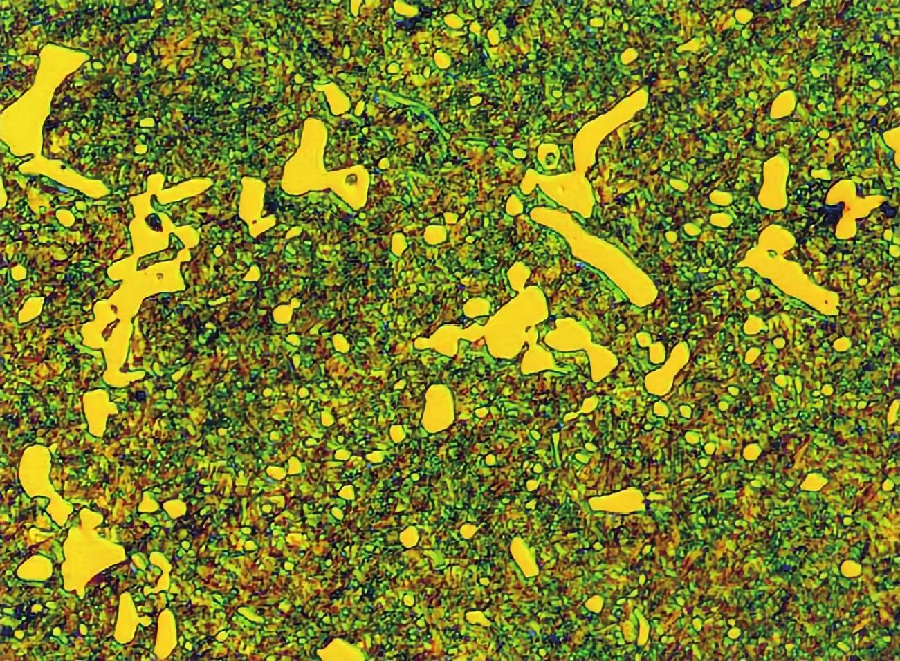

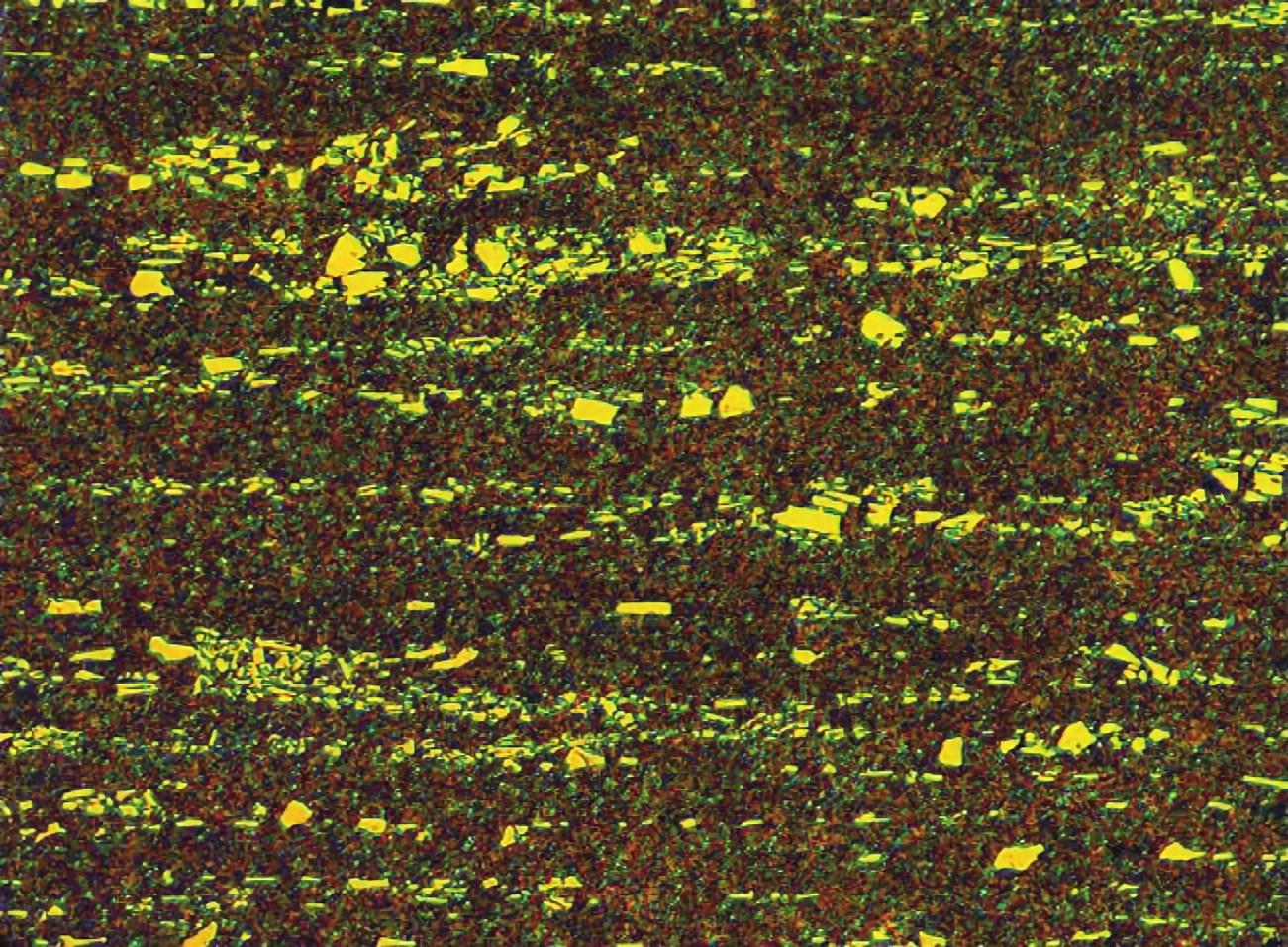

 楼主| 发表于 2024-4-5 10:57:43 来自手机 | 显示全部楼层

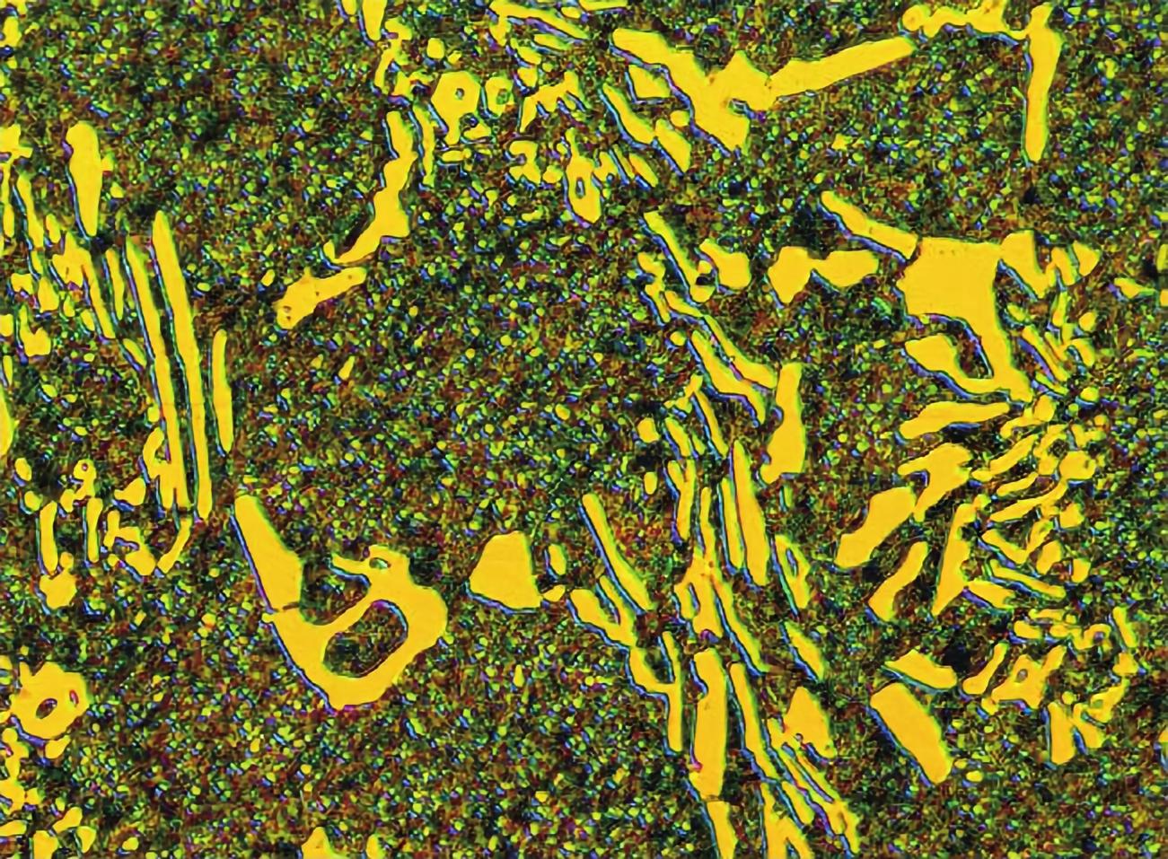

材料:Cr12
处理工艺:淬火+回火
浸蚀方法:三酸乙醇溶液
组织说明:细针状马氏体+块状及较多小颗粒状碳化物+残留奥氏体。碳化物呈严重带状、网状堆集分布。
100X
500X

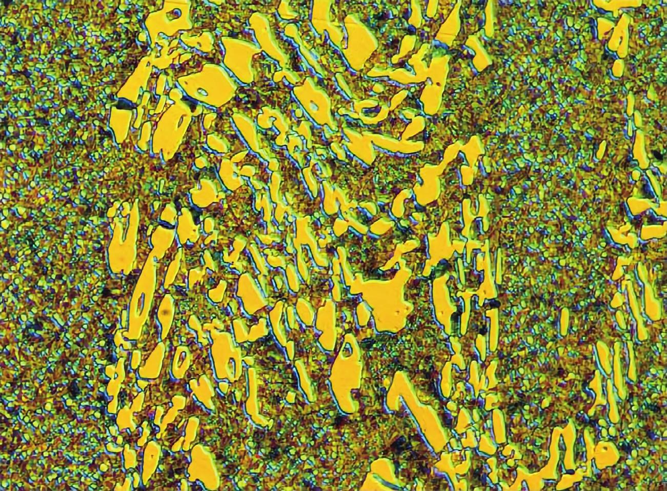

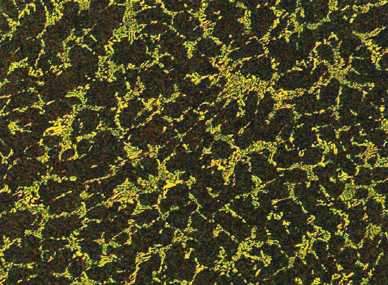

 楼主| 发表于 2024-4-5 10:59:06 来自手机 | 显示全部楼层

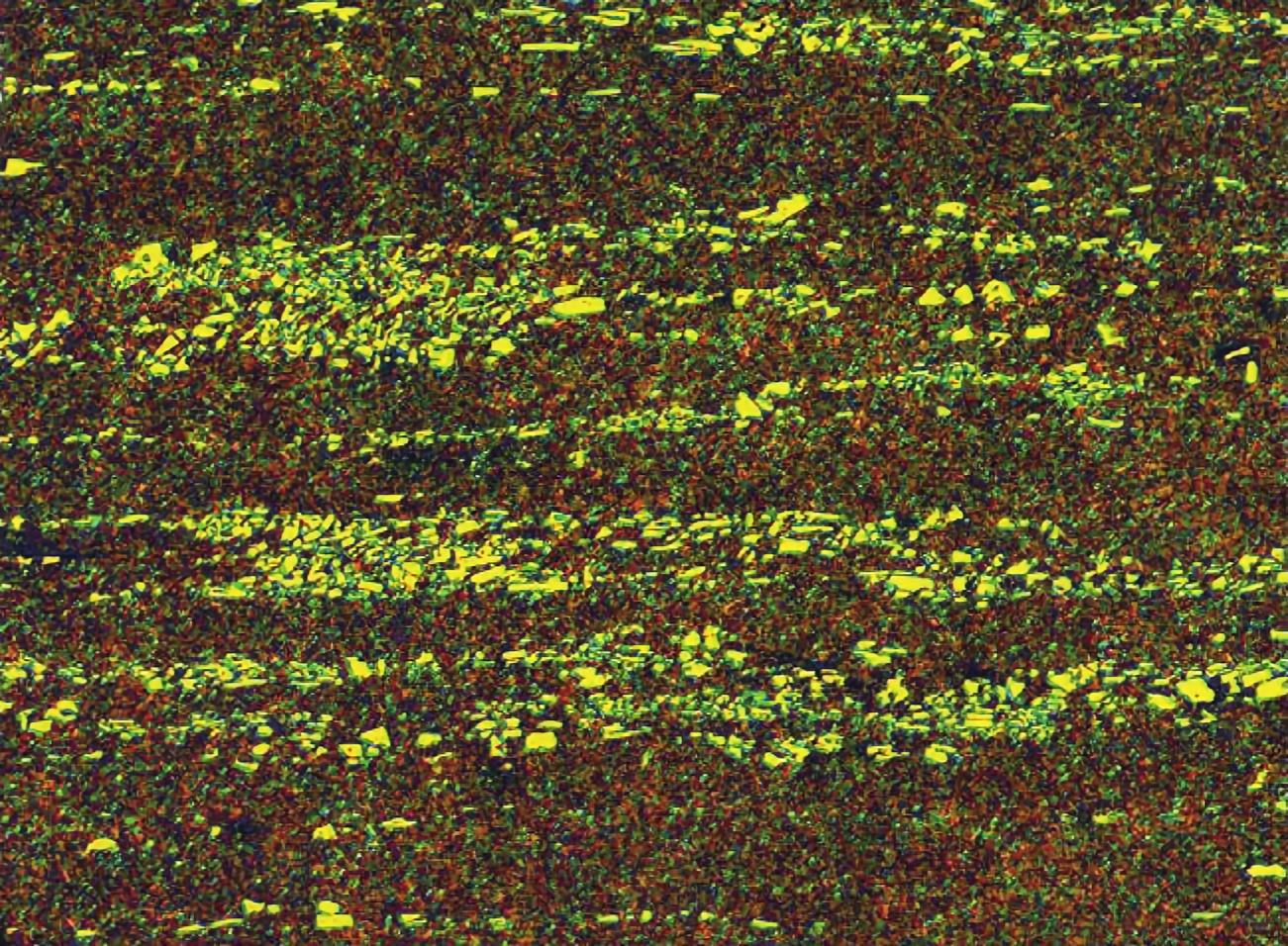

材料:Cr12
处理工艺:淬火+回火
浸蚀方法:三酸乙醇溶液
组织说明:细针状马氏体+块状及较多小颗粒状碳化物+残留奥氏体。碳化物呈网状分布。
100X
500X

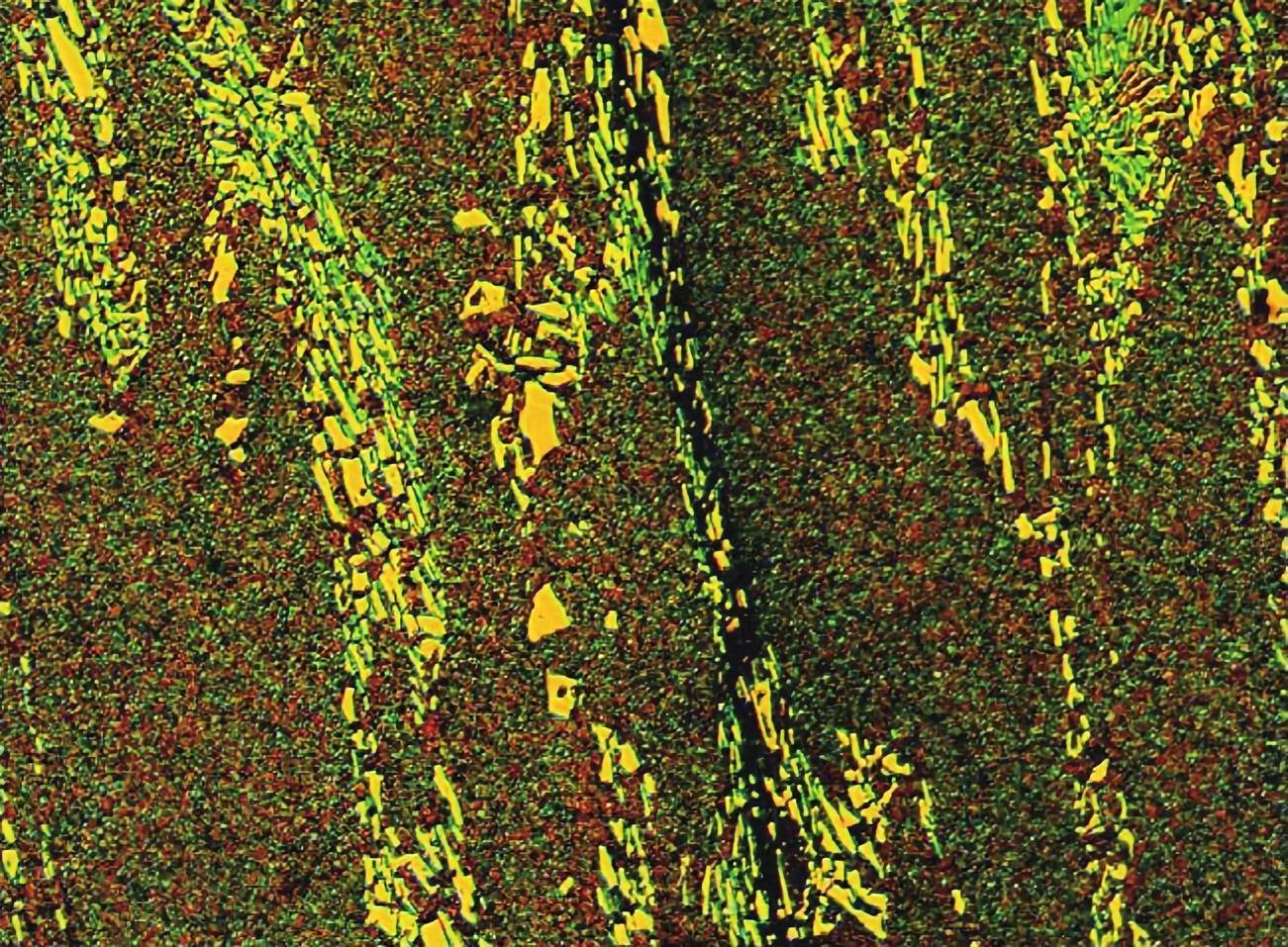

 楼主| 发表于 2024-4-5 11:00:16 来自手机 | 显示全部楼层

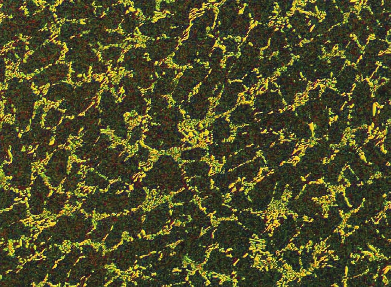

材料:Cr12
处理工艺:淬火+回火
浸蚀方法:三酸乙醇溶液
100X
500X

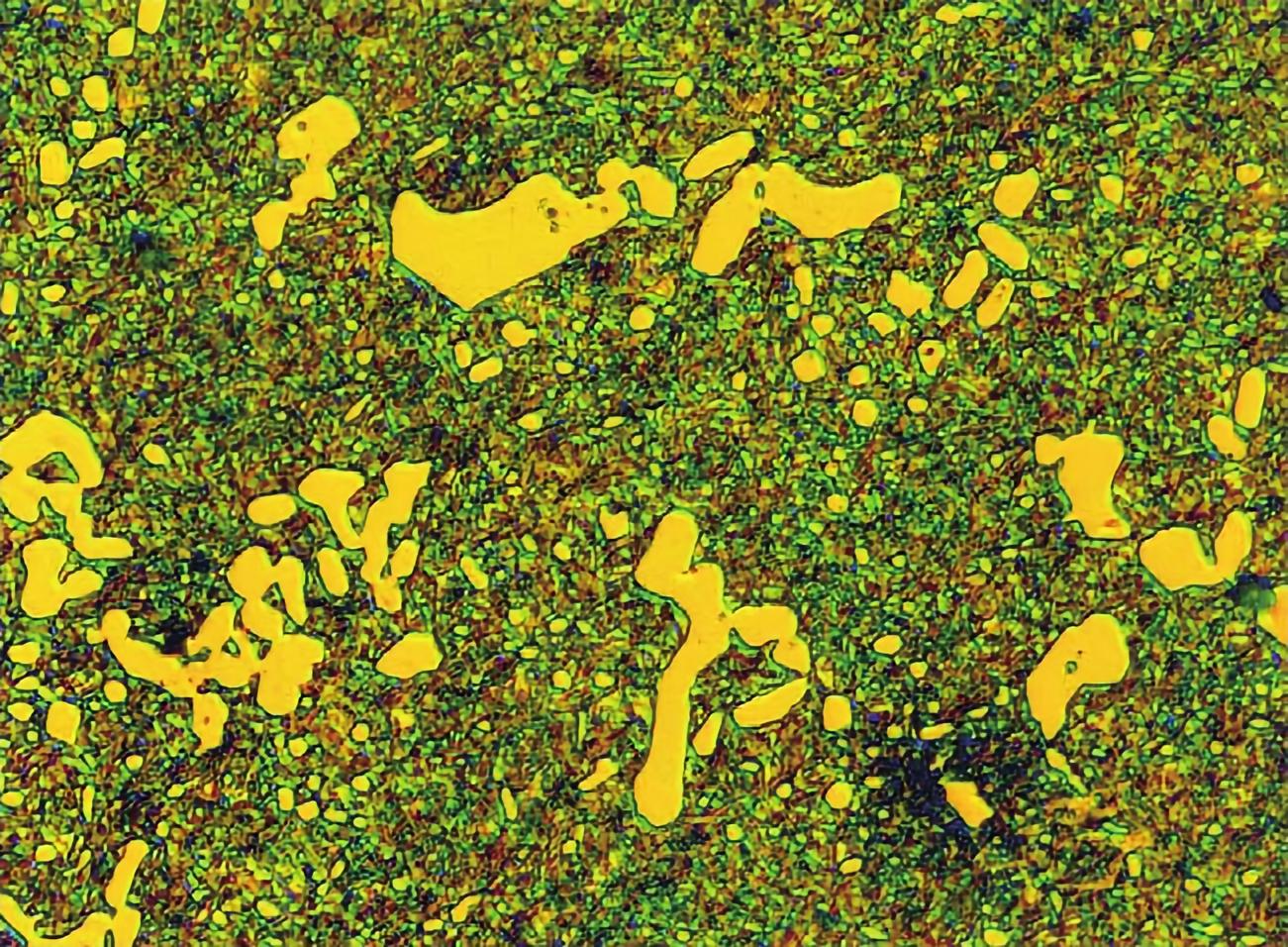

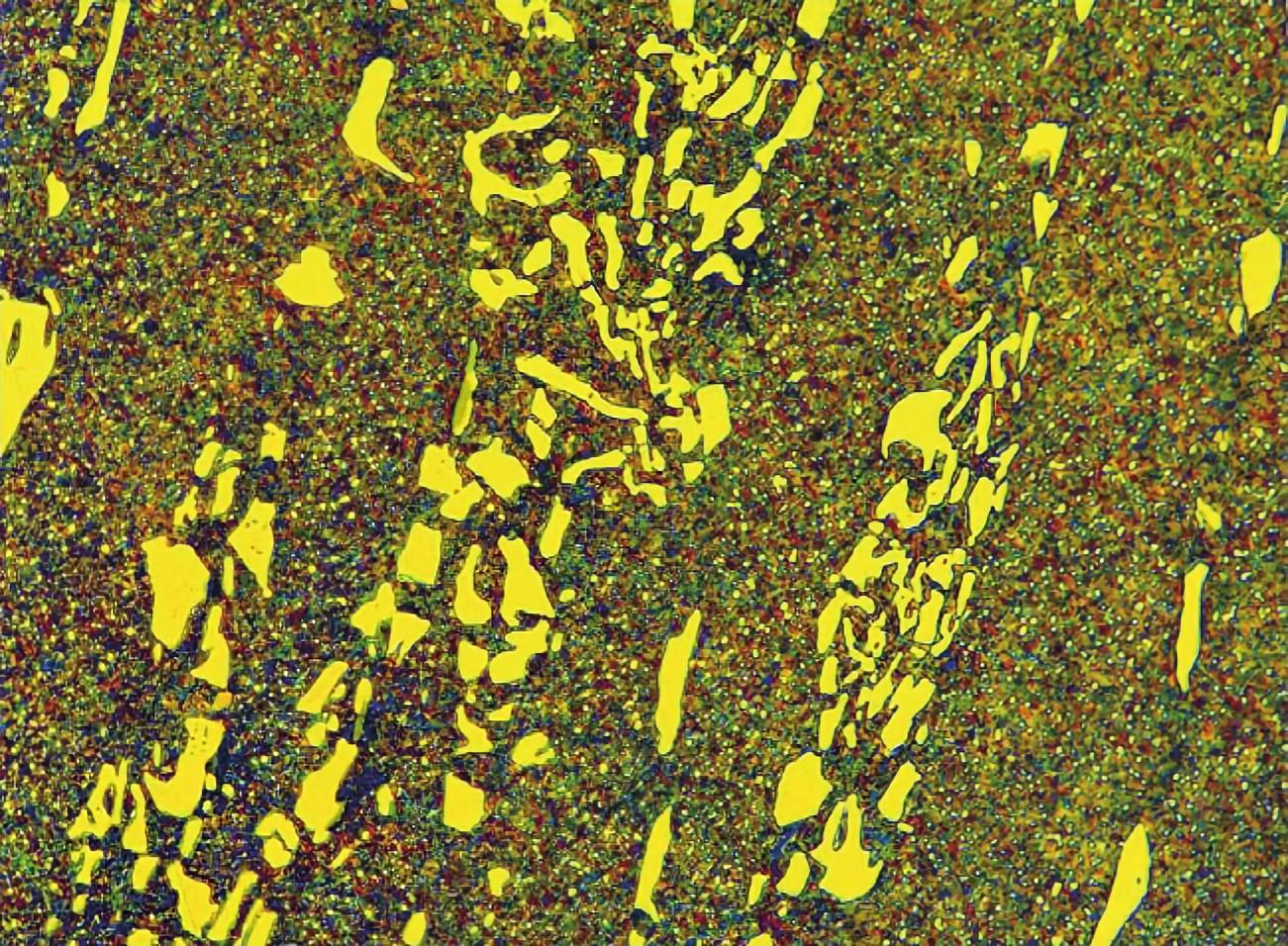

 楼主| 发表于 2024-4-5 11:01:19 来自手机 | 显示全部楼层

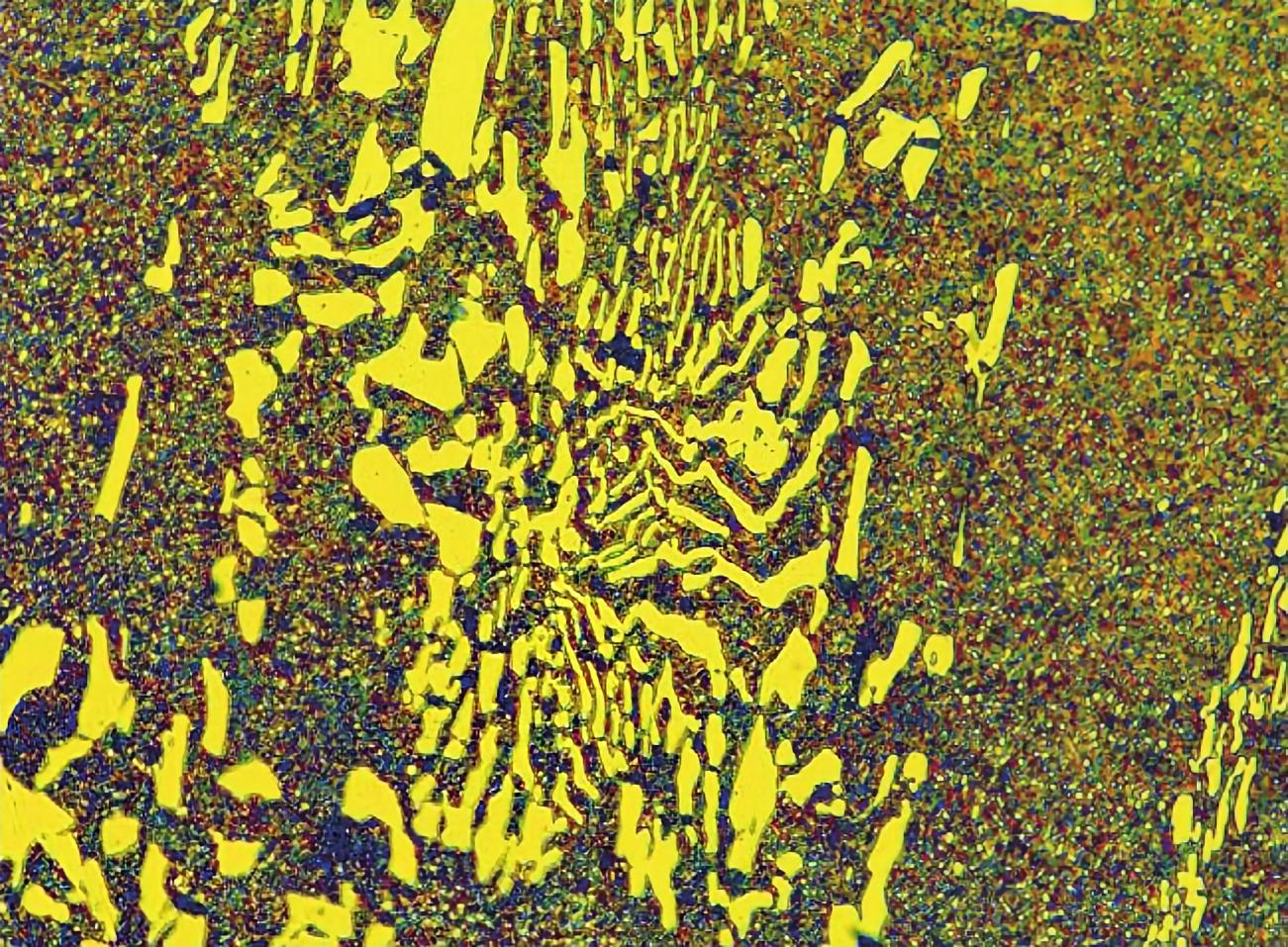

材料:Cr12
处理工艺:淬火+回火
浸蚀方法:三酸乙醇溶液
组织说明:细针状马氏体+块状及小颗粒状碳化物+残留奥氏体。大块状碳化物聚集成严重带状分布。
500X

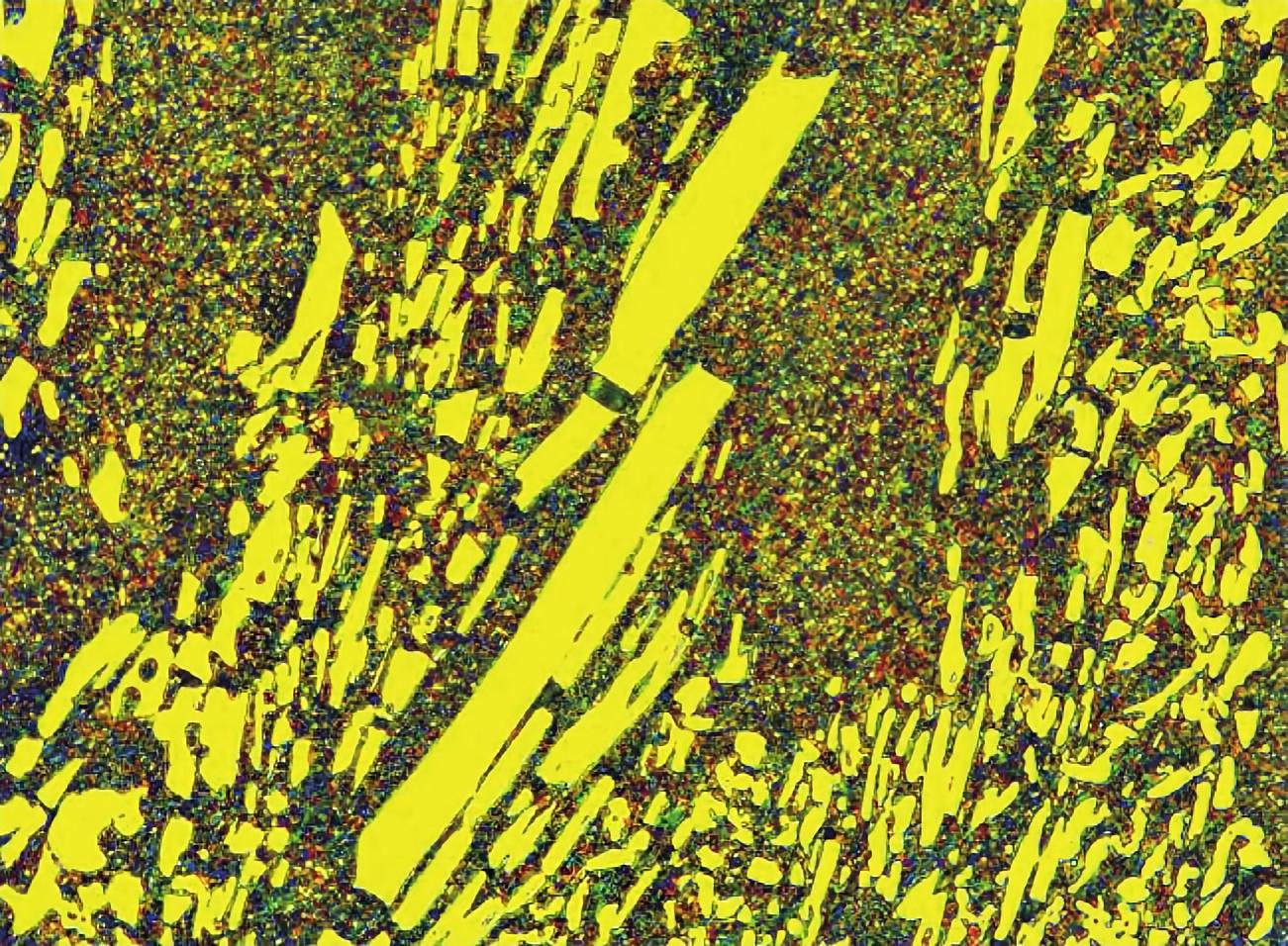

 楼主| 发表于 2024-4-5 11:02:17 来自手机 | 显示全部楼层
材料:Cr12
处理工艺:淬火+回火
浸蚀方法:三酸乙醇溶液

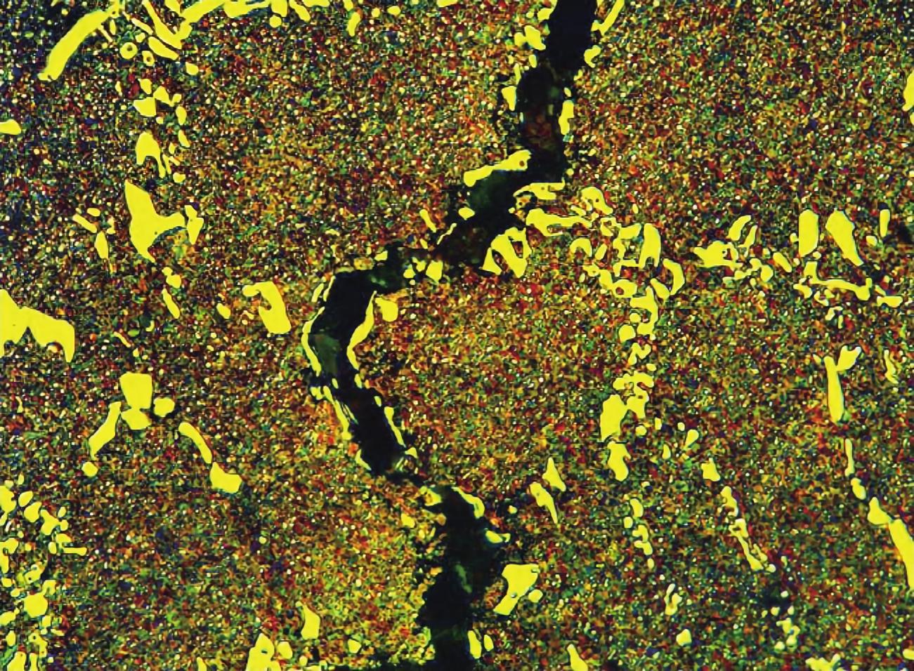

材料:Cr12
处理工艺:淬火+回火
浸蚀方法:三酸乙醇溶液
组织说明:细针状马氏体+块状及小颗粒状碳化物+残留奥氏体。碳化物呈带状堆积,裂纹沿碳化物带伸展。
200X

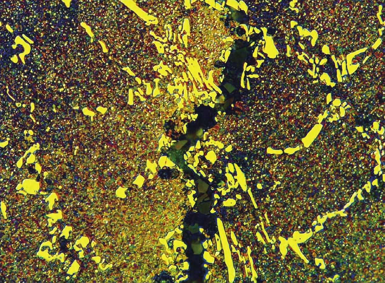

 楼主| 发表于 2024-4-5 11:04:07 来自手机 | 显示全部楼层
材料:Cr12
处理工艺:淬火+回火
浸蚀方法:三酸乙醇溶液
组织说明:细针状马氏体+块状及小颗粒状碳化物+残留奥氏体。碳化物呈网状堆积,裂纹沿碳化物网伸展。
500X
