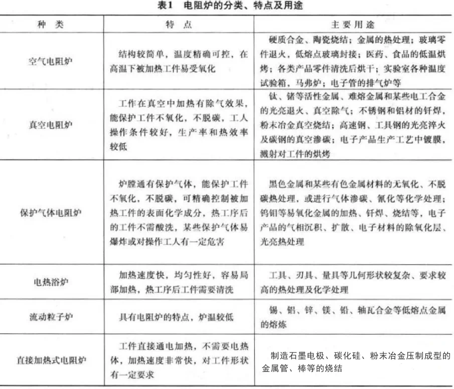

电阻炉的分类及用途
从产生热量的方式来看,电阻炉可分为间接加热式电阻炉和直接加热式电阻炉。间接加热式电阻炉是指在炉子内部装置有用特殊电阻材料做成的加热元件或能导电的流体,当其接上电源后产生热量,并通过传导、对流和辐射作用,间接地加热炉内的物料或制品。间接加热式电阻炉又可分为空气电阻炉、真空电阻炉、保护气体电阻炉、电热浴炉以及流动粒子炉等。
直接加热式电阻炉是指电源直接接在被处理的材料上,使其自身加热的方法(如钨、钼条垂炼炉、碳化硅烧结用电炉等)。电阻炉的类型及用途如表1所示。
