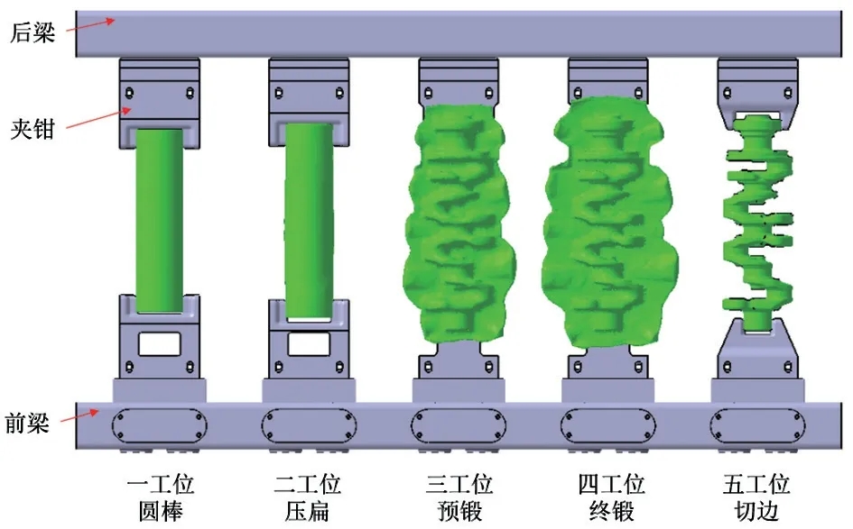

     乘用车四缸曲轴锻造成形过程工艺一般为中频加热、去氧化皮、压扁、预锻、终锻、切边。锻造过程料温在900℃以上,过程转料采用机器人和步进梁抓取,其中压扁、预锻、终锻、切边在一台热模锻压力机上锻压完成,转料方式采用步进梁。步进梁有五个工位,通过夹持、上升、前进、下降、张开、复位的循环动作,过程坯料从一工位到五工位分别完成上料、压扁、预锻、终锻、切边工序,各工序步进梁夹料示意图以及各工序坯料见图1。

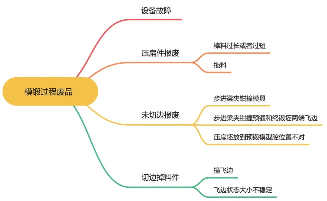

       从废品分布以及现场观察分析,着重对模锻过程报废模式进行分类并查找原因,见图2。
图2 报废原因分析
      针对梳理出来的报废故障模式,进行主要原因分析。
⑴压扁件报废:中频加热出来的坯料会存在±40℃的温度波动范围,同时棒料长度有±2mm 的偏差,棒料经压扁后长度大于步进梁夹持距离会导致步进梁报警;另外压扁坯两端呈椭圆状,步进梁二工位夹持放到预锻工位张开时,夹钳会拖动坯料移动,导致放料位置不对,偏移严重的工件会直接报废,偏移小的工件也会影响后工序的夹持。
⑵未切边件报废:步进梁夹持时,夹钳撞到模具两端面或者坯料两端飞边会导致步进梁报警;压扁坯放到预锻模具位置不对,料少一端飞边少,导致步进梁无法夹持坯料飞边。
⑶切边掉料件报废:切边后,顶杆将飞边顶出时会跳动,飞边会倾斜导致步进梁无法夹持,需停下设备人工将前工序件和残留飞边撬出。

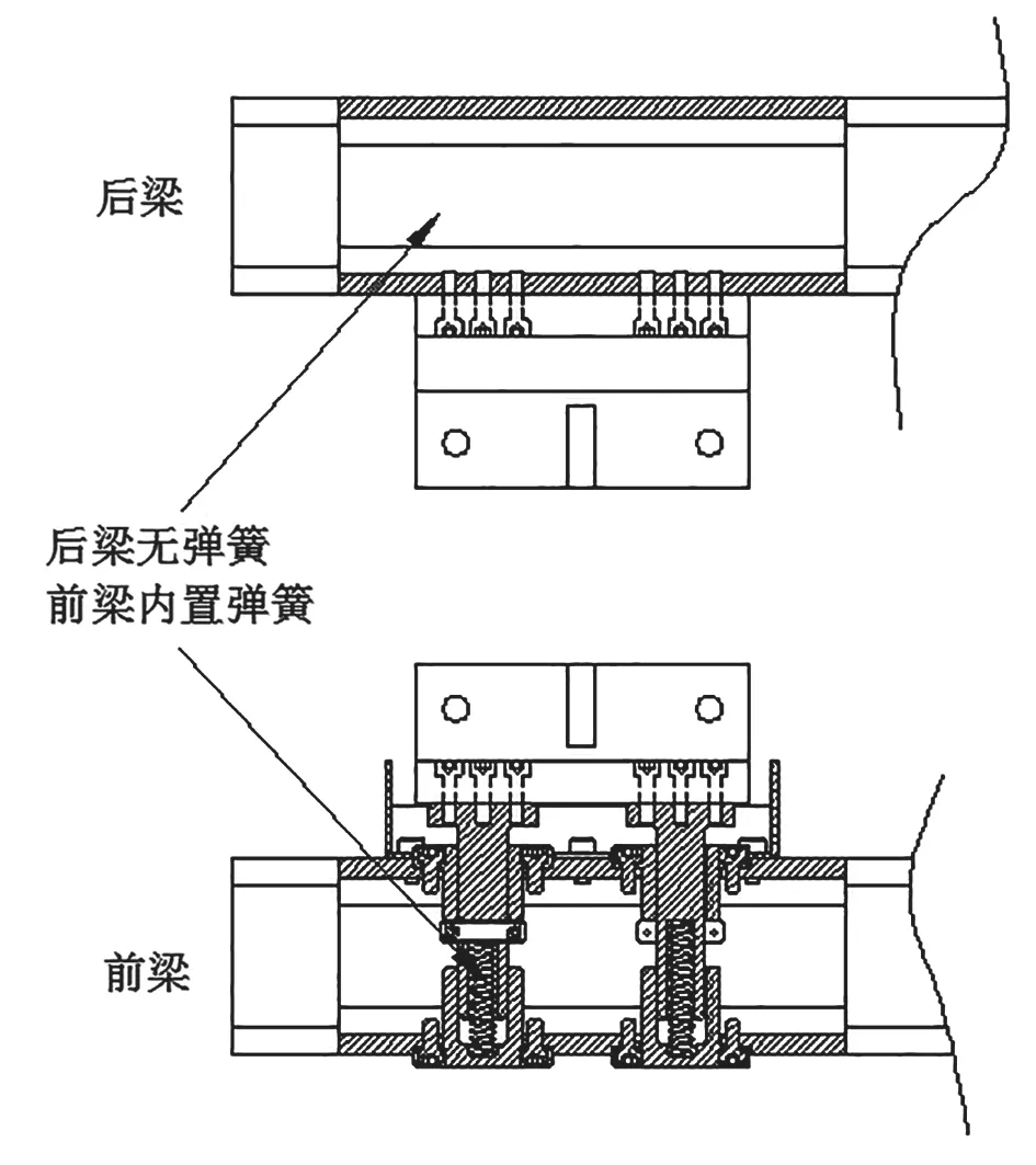

      现场观察确认,目前步进梁的前、后梁各工位夹持工装内置有弹簧,具有10mm 的伸缩量,当压扁坯长度存在波动时会压缩弹簧,导致坯料放到预锻位时位置不稳定;同时检查发现,由于锻造过程喷涂的脱模剂和氧化皮长期腐蚀步进梁内部零件,部分工位内部弹簧已失效。对步进梁的结构进行改进,将大头端的后梁作为定位端(内部无弹簧,无伸缩量),小头端的前梁作为活动端。经实际生产验证,该改进方式不仅可以实现对坯料的精准定位,还避免了坯料长度偏差导致的步进梁夹持过紧报警,改进后的步进梁内部结构见图3。

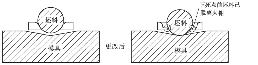

      步进梁夹钳设计优化经排查分析发现,夹钳拖料问题主要发生在二工位,压扁完后,步进梁夹持到预锻位张开时,二工位会拖动坯料,检查发现,夹钳开口设计为圆弧形状,而坯料两端经压扁后呈椭圆状,考虑到模具安装偏差,模具中心和步进梁工位中心也会存在移动偏差,步进梁夹持坯料时,夹钳和坯料接触面大,张开时容易拖动坯料。为此,将一二工位夹钳开口改成U 形,坯料和夹钳通过点接触,减少二者间的接触摩擦力,同时夹钳口大小设计也有要求,需保证步进梁在下降到下死点之前,坯料已经和预锻模型腔接触,实现夹钳和坯料的分离。经试用,该优化可以有效避免步进梁张开时夹钳拖动坯料问题,夹钳结构优化前后对比见图4。

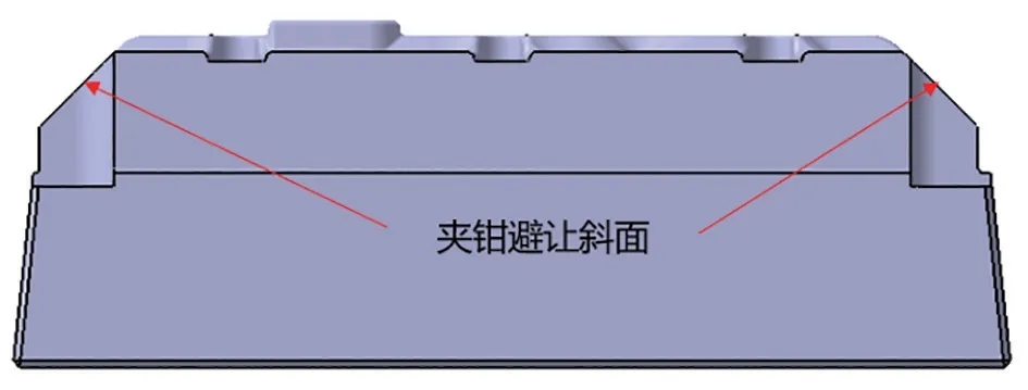

      模具优化同一产线模具外形一致,但由于锻件长度不一致,步进梁夹钳的长度和夹持间距是不一样的,同时步进梁两端和伺服装置连接处锁扣会存在磨损,加之转送过程中坯料重力的作用,步进梁夹钳会向下倾斜一定角度。经研究验证,在模具前后端设计夹钳避让(图5),可以避免步进梁夹持时撞击模具报警。

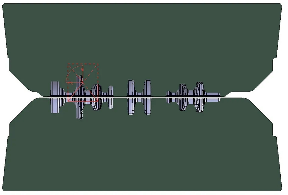

      针对夹钳撞坯料两端飞边问题,现场确认,主要为模具前后端设计有飞边仓,飞边过厚导致撞击,经充分论证确认需优化前后端飞边厚度,具体方法是预终锻下模大小头不设计飞边,如图6 所示,上模设计飞边仓,由于上模排料速度比下模快,坯料大小头飞边会轻微往上翘,避免步进梁夹持时撞击到大小头飞边。
图6 锻模两端下模不设计

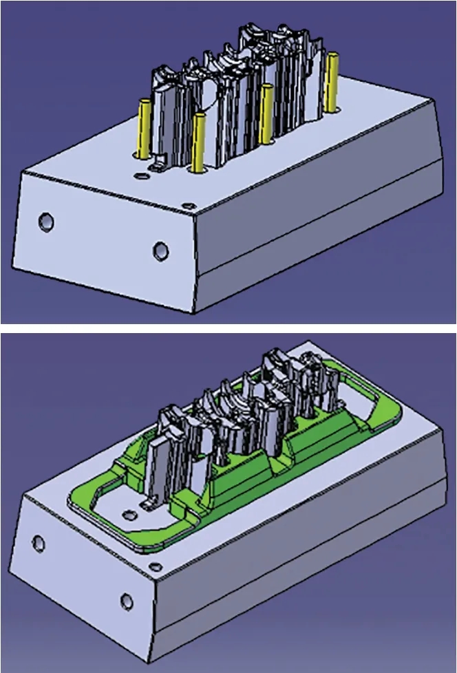

     飞边仓切边顶飞边方式经生产过程观察和分析,顶出残留飞边过程中,6 根顶杆和残留飞边仅6 个点接触,加之顶杆高度尺寸偏差以及飞边下底面的不平齐,顶杆与残留飞边接触时间存在差异,导致残留飞边顶出窜动倾斜,夹钳无法夹持飞边。为了进一步解决顶出装置和残留飞边稳定性问题,需保证顶出装置和残留飞边采用面面接触的方式,具体方式为:设计专用托飞边板,飞边板上顶面形状和终锻桥部形状匹配。经实际生产验证,采用托飞边板整体式顶出残留飞边,顶出状态非常平稳(图7)。
图7 顶飞边方式改进前后对比
