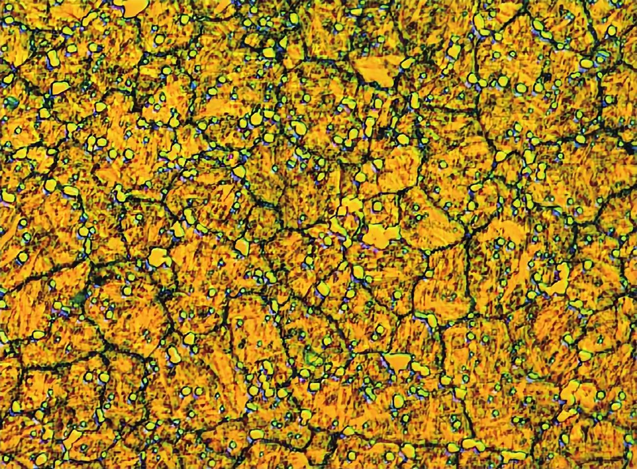

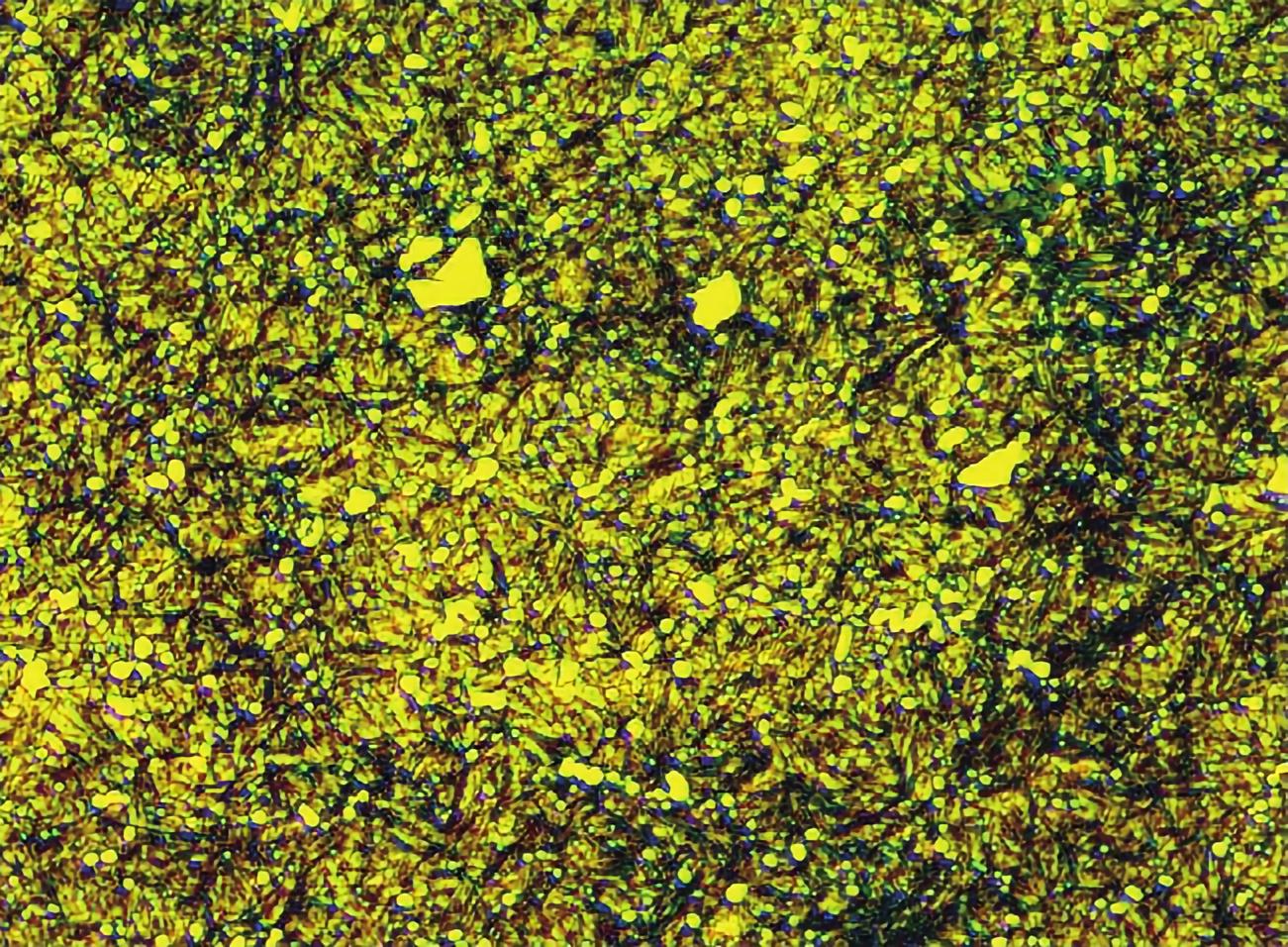

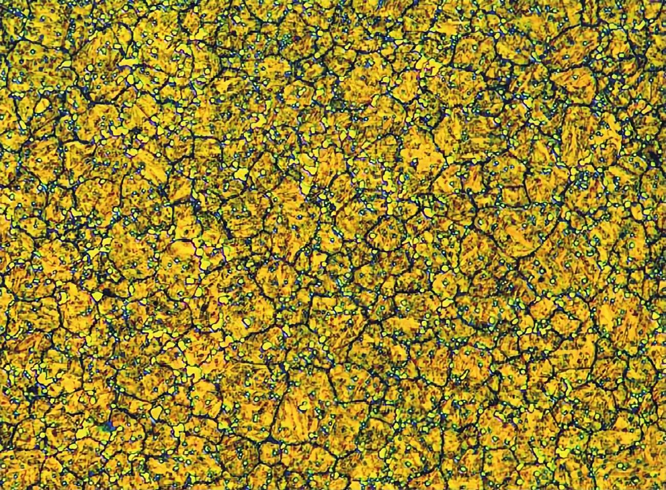

材料:M35钢
处理工艺:球化退火
浸蚀方法:4%硝酸酒精溶液
组织说明:球粒状珠光体。
500X
1000X

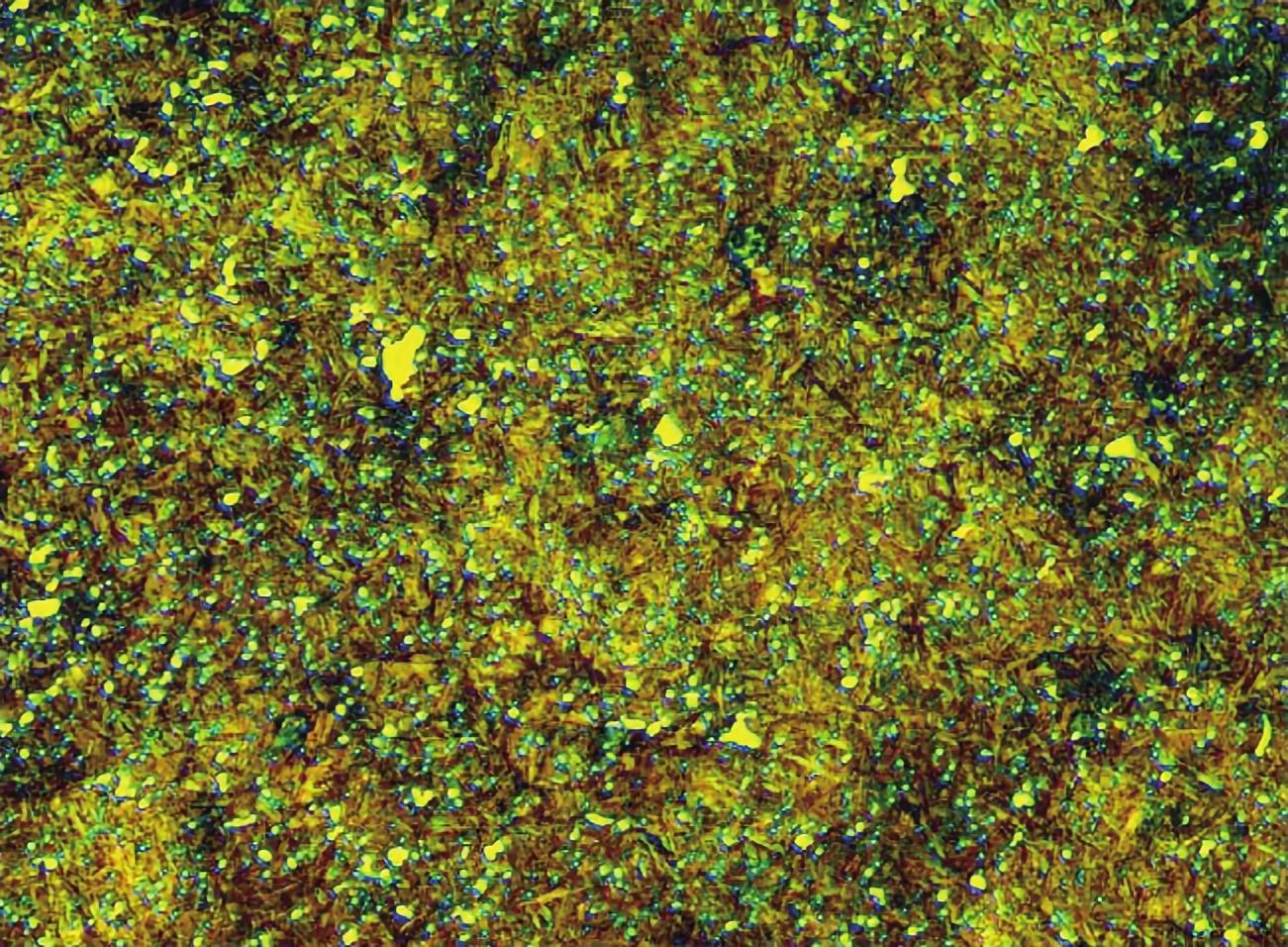

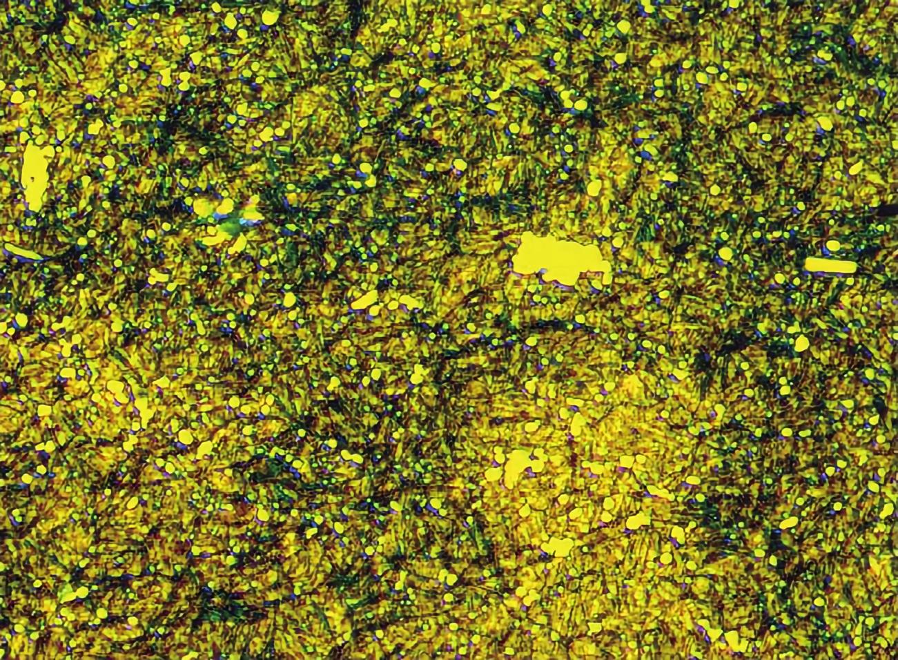

材料:M35钢
处理工艺:淬火
浸蚀方法:三酸乙醇溶液
组织说明:淬火针状马氏体+残留奥氏体+颗粒状二次碳化物(绿色)及极少量小块状共晶碳化物(浅黄色)。晶粒度分别为10级和8级。
500X

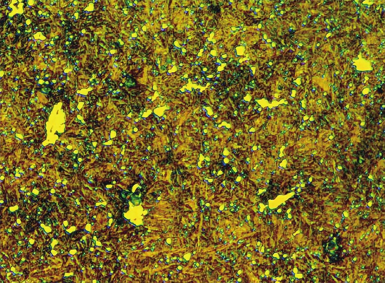

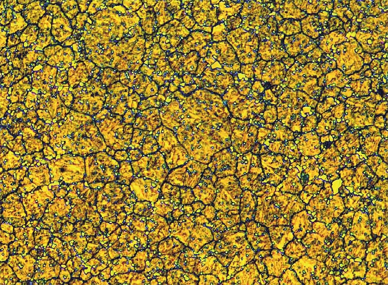

材料:M35钢
处理工艺:淬火
浸蚀方法:三酸乙醇溶液
组织说明:淬火针状马氏体+残留奥氏体+颗粒状二次碳化物及极少量小块状共晶碳化物。
1000X

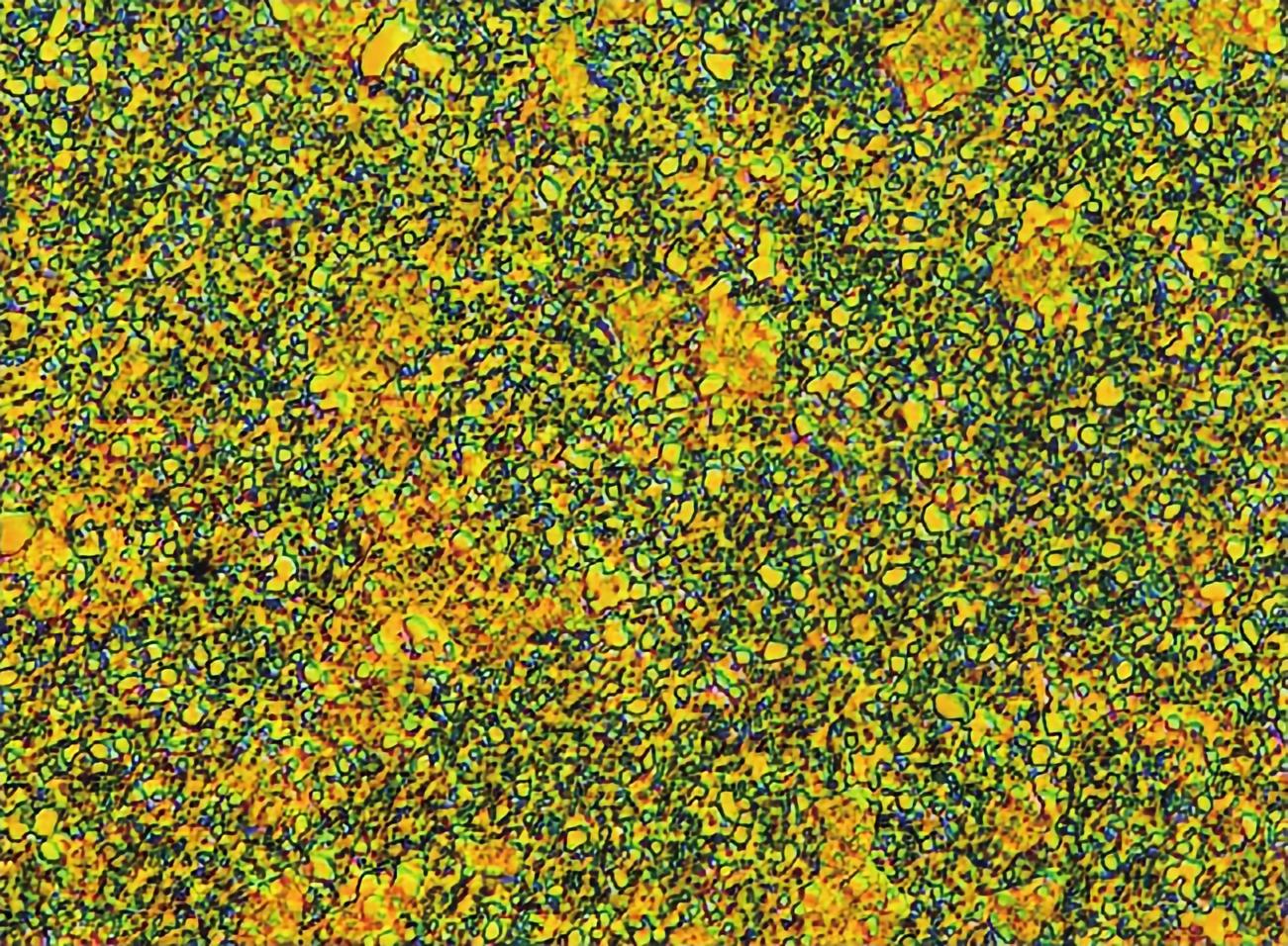

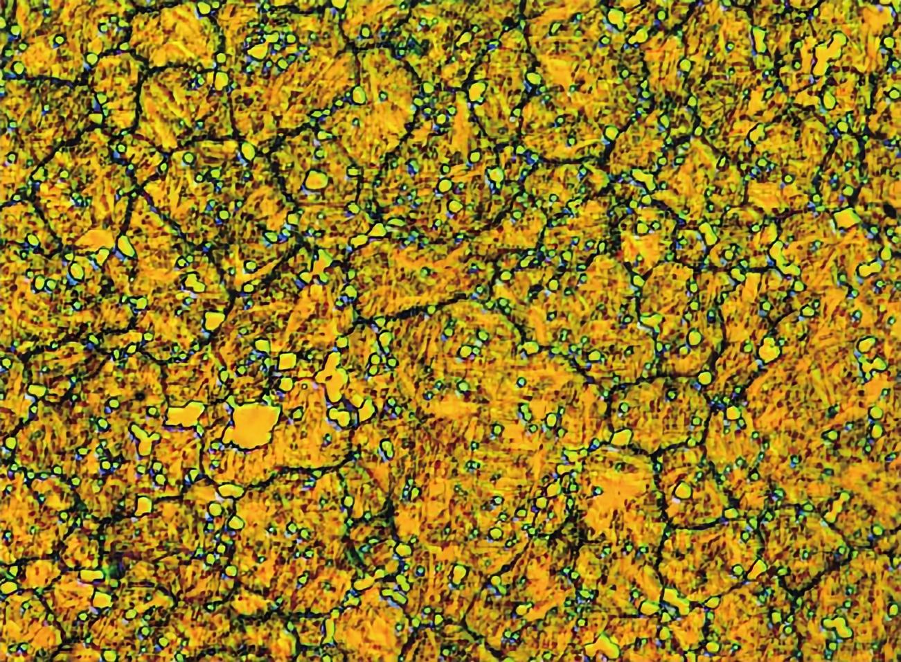

材料:M35钢
处理工艺:淬火+回火
浸蚀方法:三酸乙醇溶液
组织说明:马氏体+下贝氏体+残留奥氏体+颗粒状二次碳化物及少量块状共晶碳化物。
800X

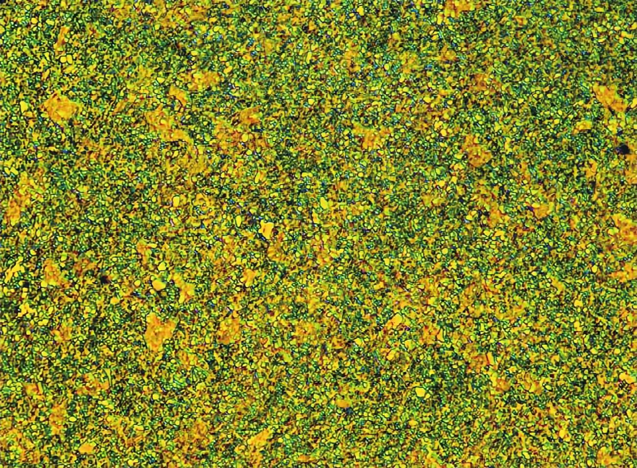

材料:M35钢
处理工艺:淬火+回火
浸蚀方法:三酸乙醇溶液
组织说明:回火马氏体+残留奥氏体+颗粒状二次碳化物及少量块状共晶碳化物(浅黄色)。
500X
800X
