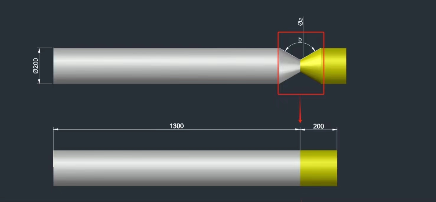

各位看一下这样形状的实心圆钢,35CrMo钢,红框缩口局部粗墩粗回直径200mm,会有折叠吗?

这样镦粗肯定会产生折叠的

先将过渡处压平,然后再慢慢镦粗应该会好一些。
