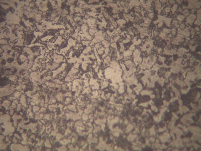

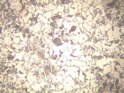

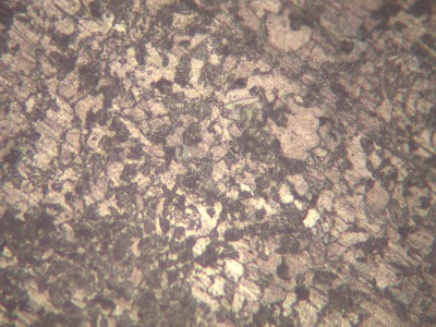

20CrMnTi圆形齿轮坯零件,等温球化退火,工艺加温到840度保温8小时,然后到700度等温10小时,最后随炉冷切到500度出炉。下面是400倍的金相图片,各位朋友帮忙分析下看看是否正常?

照片不是很清楚,看上去还有很多片状珠光体,球化不充分,可能是等温温度低了.

 楼主| 发表于 2024-10-31 10:00:44 | 显示全部楼层
zhang_999567 发表于 2024-10-28 16:00
照片不是很清楚,看上去还有很多片状珠光体,球化不充分,可能是等温温度低了. ...
多谢指点,请问这个材料等温温度多少合适?

发表于 2024-10-31 13:11:18 | 显示全部楼层
不好意思,没有做过这个材料的球化退火的.你可以用740或760试试,同一工艺不同炉子生产结果也不相同的.
