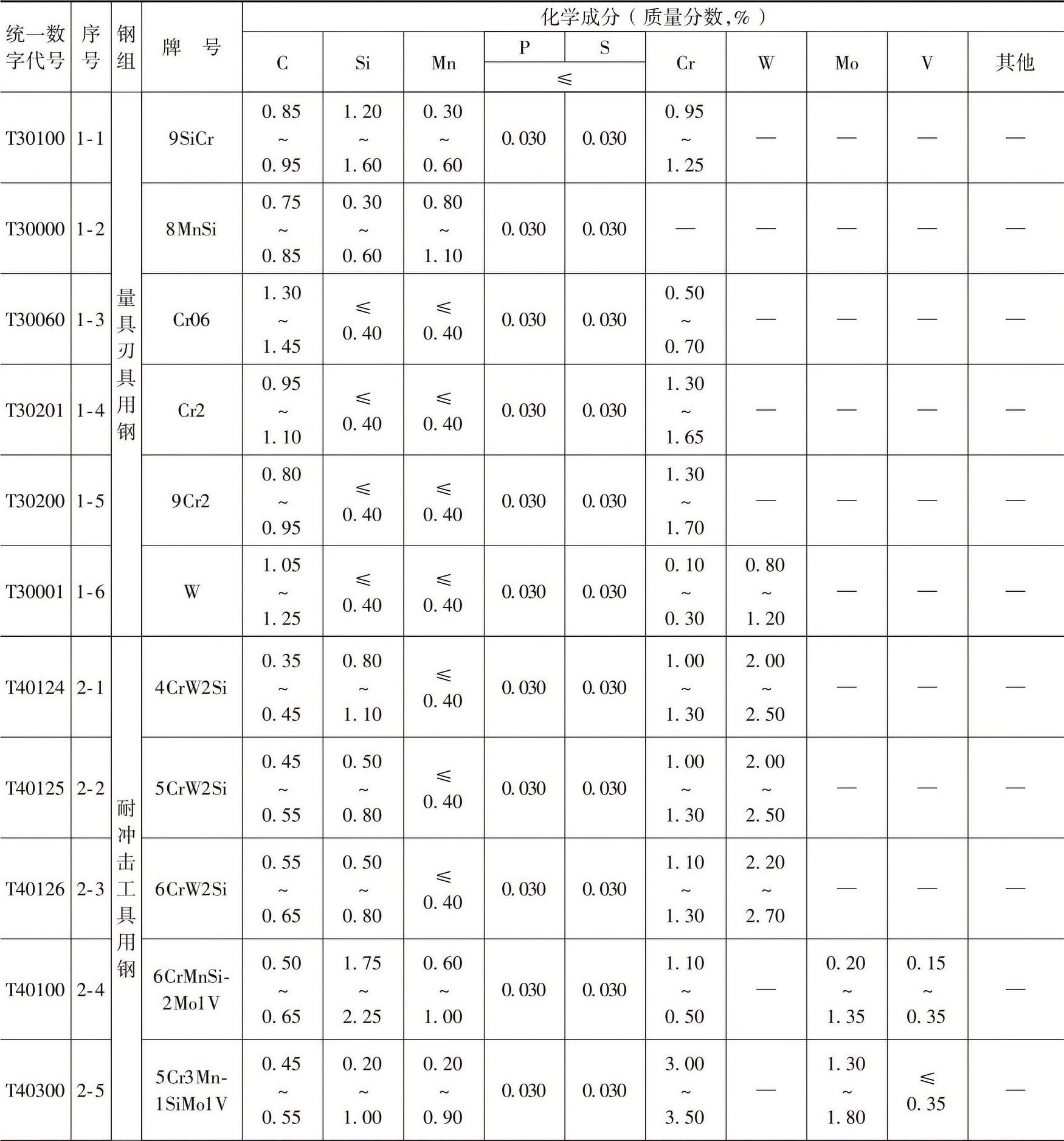

(2)牌号和化学成分
表1 合金工具钢的牌号和化学成分

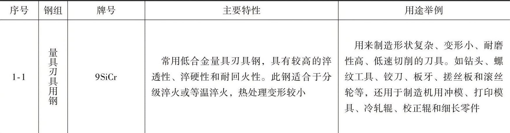

(4)材料选用
表3 合金工具钢的特性和用途
