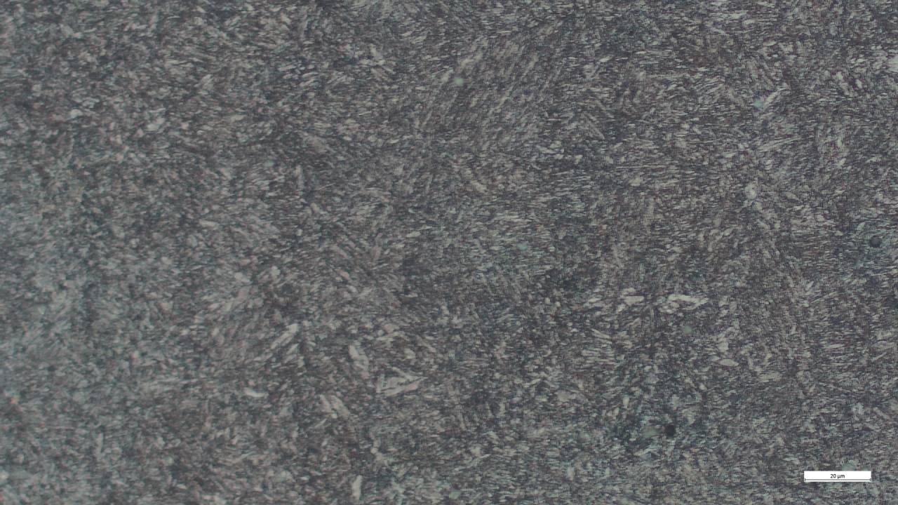

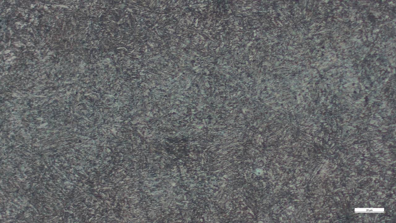

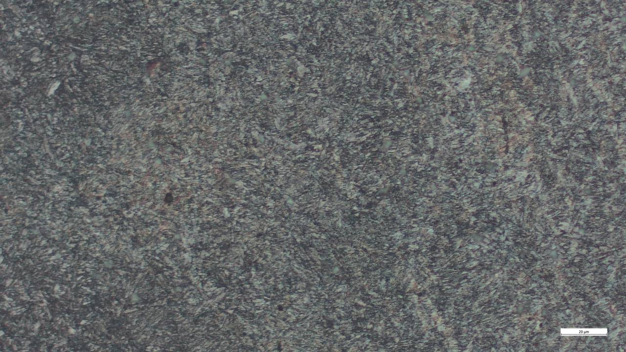

下图是是 10H 螺母的 500 倍金相:
请问除了回索之外是不是还有贝氏体,按照 GB/T13320 评级,调质 2 级能不能达到?

请问这是什么热处理工艺的组织?
发表于 2024-4-26 09:37:52 | 显示全部楼层
这是调质态的组织,够2级。
