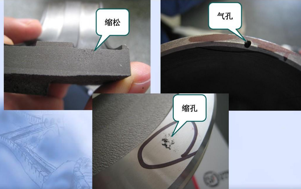

发表于 2024-3-1 11:59:47 | 显示全部楼层
砂眼
缩松、缩孔、气孔
