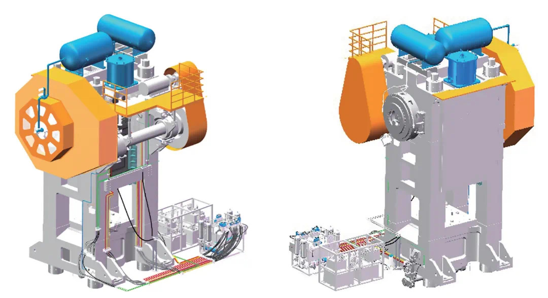

武汉重工秉承“创建国内领先、国际一流的重工企业”愿景,为开拓“曲柄滑块结构”热模锻压力机应用领域,形成产业效应,自2018 年始,依托材料科学和全产业链制造的优势,积极进行技术调研,联合科研院所和行业内著名专业学者的力量,积极打造以热模锻压力机为代表的武汉重工非标成套设备品牌,在较小型号1350t 热模锻压力机市场开发的基础上,陆续研发了1600t、2000t、2500t、3150t、5000t、6000t(图1)等多个型号热模锻压力机,并成功量产投入市场,设备性能良好,使用效果获得用户好评。
图1 6000t 热模锻压力机

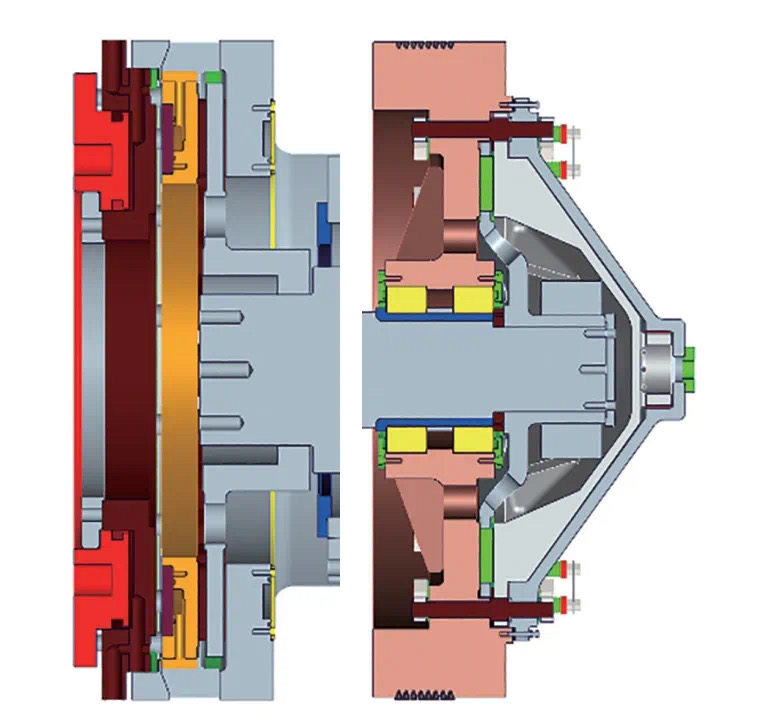

热模锻压力机主要结构一般包含机身、主传动、曲柄滑块、封闭高度调整、平衡器、离合器、制动器、上/下顶料等。其中封闭高度调整机构是压力机中的关键机构,直接影响锻造产品的精度和避免压力机闷车后传动机构的损坏。通过三维设计校核计算和样机验证,最终采用机械传动和液压过载保护相结合的调节结构,此结构既能精确调整封闭高度,防止传动机构在设备工作时受振动偏移,同时也能通过程序控制设定过载值防止压力机损坏,能有效避免压力机故障,见图2。
图2 机、液结合封高调整及解闷车结构示意图

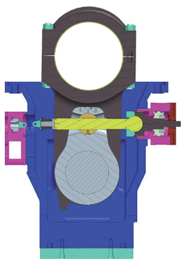

传统热模锻压力机主传动机构中离合器花盘、制动器花盘与偏心轴的连接一般采用键连接定位,在长期使用后因键磨损及键槽应力集中容易导致配合部位损坏,致使设备停产维修;武汉重工取长补短,优化设计,采用机械胀紧和液压胀紧相结合的方式替代传统键连接结构,见图3,并最终获得成功;此种方式在制造、安装以及维修保养方面均更为方便快捷。
图3 采用胀紧套紧固的制动器、离合器花盘结构示意图

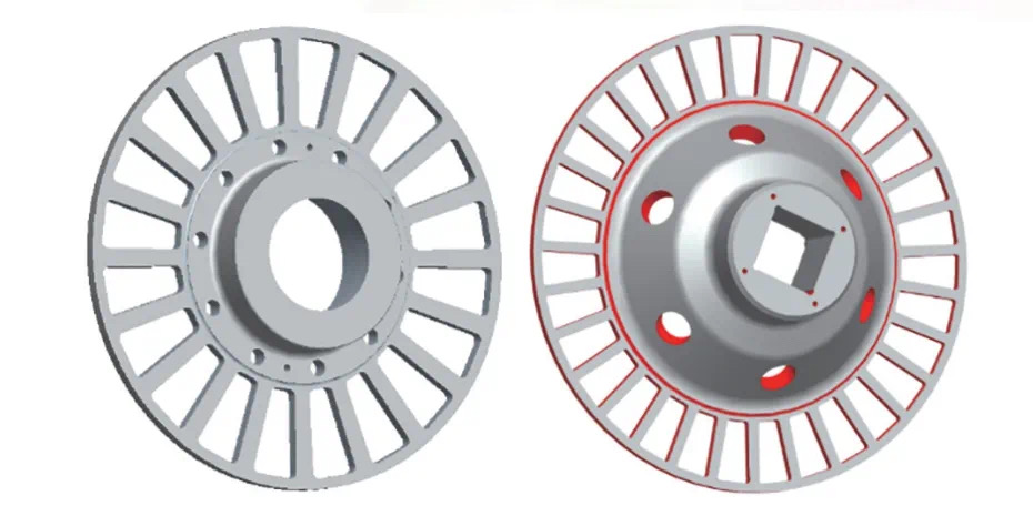

同时,离合器花盘与制动器花盘作为主要受扭的部件,属于大直径凹型薄壁铸件,传统压力机均采用铸钢件,在铸造中薄壁及直角弯曲部分容易产生砂眼或裂纹,在长期扭矩作用下较容易产生疲劳损伤,致使设备故障。同样,武汉重工发挥自身材料科学方面技术优势,采用合金锻件材料(图4)替代传统的ZG35Mn 材料,合金锻件组织较铸钢件更致密,机械性能更优,可极大保障离合器花盘与制动器花盘的使用寿命,减少设备故障率。
图4 特选合金制动器、离合器花盘结构示意图
    材料的选取是核心,而锻件的质量为关键。为保证锻件的质量,其生产工艺必须严格把关,而武汉重工集炼钢、锻造、热处理、机加工于一体,拥有丰富的各种合金锻件的生产经验,针对偏心轴及花盘零件的优选合金材料,通过炼钢(化学分析)→锻造→锻后(扩氢、球化)退火→粗加工→超声波探伤→性能热处理→机械性能试验→超声波探伤→精加工→磁粉探伤的标准化生产路线,辅以特定的工艺参数,能有效控制各种合金材料的组织与性能,保证所选合金材料达到最理想的使用效果。优选材料之后的偏心轴与花盘经过多年生产运用,并与采用传统材料的设备对比,显著降低了偏心轴与花盘因疲劳产生的损伤,降低了设备故障率,保障了设备的生产运行。武汉重工深知质量是产品第一生命,为更好的切入市场,制造的热模锻压力机需结合经济性和质量性,通过分析热模锻压力机的工作情况,结合相关软件,对相关模型进行有限元建模加载,进行设备强度及刚度校核,以及模态分析,对结构改进减重并优化薄弱环节,有效降低制造成本的同时保证了优良的品质。
