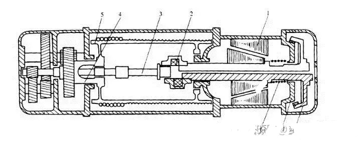

CD型电动葫芦起重机工作原理
图中电动机转子的上半部分、下半部分位置不同,分别表示不通电、通电时的情况。制动轮8的位置在电动机的右侧,通电电机转子右移,制动器打开。它的传动路线为电动机,联轴器,三级齿轮减速器输入轴3,减速器的输出轴(空心轴)4,卷筒5。

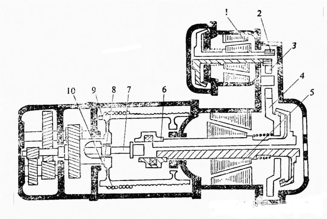

MD1电动葫芦起重机工作原理
1-起重辅电机 2-小齿轮 3-中间齿轮 4-大齿轮 5-主电机转子6-联轴器 7-输入轴 8-空心轴套 9-卷筒 10-钢丝绳慢速工作时,起重辅电机1通电,小齿轮2、中间齿轮3和大齿轮4(齿轮4与起重主电机制动座相连),使起重主电机5的转子旋转(主电机此时不通电,处于制动状态,制动器起联轴器的作用)。然后再通过联轴器,三级齿轮减速器驱动卷筒9,吊升物体。常速工作时,起重辅电机1不通电,小齿轮2、中间齿轮3和大齿轮4不动(齿轮4与起重主电机制动座相连)。起重主电机5脱离制动状态,通过联轴器6,三级齿轮减速器驱动卷筒9,吊升物体。
