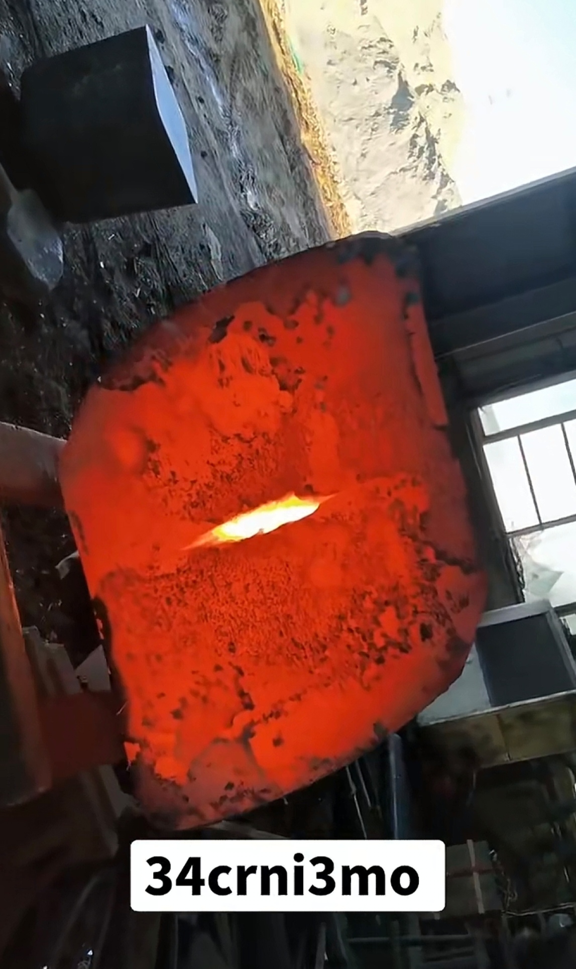

34CrNi3Mo锻坯锻打过程中间开裂,各位帮忙分析下。

钢锭锯了加热锻?估计是中心缩孔.

冷下来的照片发一张看看
发表于 2024-7-8 15:47:34 来自手机 | 显示全部楼层
钢锭应该有内部缺陷,冷却后发个照片看看

发表于 2024-7-23 16:33:43 | 显示全部楼层
钢锭内部缺陷

发表于 2024-10-7 09:33:05 | 显示全部楼层
看不清楚,多发几张照片,包括冷态的照片。
