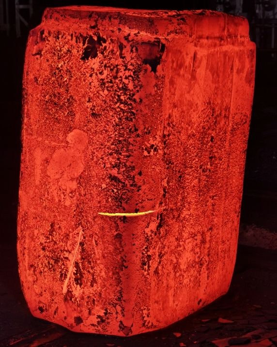

各位朋友,帮忙分析下钢锭开裂的原因?

发表于 2024-2-7 07:20:32 | 显示全部楼层
这是什么材料?加热工艺是什么样的?

 楼主| 发表于 2024-2-7 14:51:21 | 显示全部楼层
张远峰 发表于 2024-2-7 07:20
这是什么材料?加热工艺是什么样的?
模具钢P20材料,最高加热温度1250度,第一火锻造过程中出现开裂。

发表于 2024-2-16 16:52:10 | 显示全部楼层
看样貌应该是钢锭表面的缺陷

发表于 2024-7-26 13:14:20 | 显示全部楼层
第一火次就开裂那8成就是原材料问题

发表于 2024-8-2 13:49:56 | 显示全部楼层
一是原材料问题为多,其次要看看烧火工艺及装炉位置情况
发表于 2024-9-9 19:32:41 来自手机 | 显示全部楼层
感觉有点像高温穿孔,装炉时,是否存在热锭进冷炉,或者冷锭进热炉,垫铁温度过高
