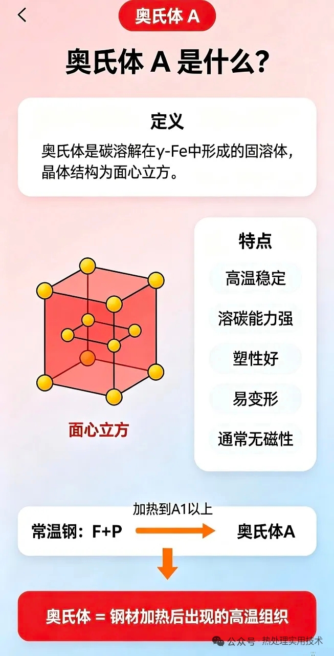

一、先搞懂:什么是奥氏体?
常温状态下的钢材,组织一般是铁素体+珠光体。
当我们把钢材加热到A1临界温度以上,内部晶体结构就会发生转变,生成奥氏体(A)。
奥氏体是碳溶解在γ-Fe(面心立方晶格)里面形成的固溶体。面心立方结构内部空隙大,最大可以溶解2.11%的碳。
它有几个典型特点:
只在高温环境稳定存在;溶碳能力强,塑性好,容易变形;
没有磁性,可以简单理解成一块高温状态下的“热软糖”。
简单一句话:奥氏体,是钢材加热之后才会出现的高温组织。
