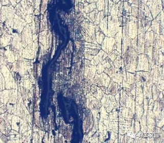

为什么不锈钢不能用碳钢焊条焊接,就是因为这样做会使不锈钢产生晶间腐蚀。
什么叫做晶间腐蚀?
晶间腐蚀是局部腐蚀的一种,是沿着金属晶粒间的分界面向内部扩展的腐蚀。是由于晶粒表面和内部间化学成分的差异以及晶界杂质或内应力的存在,会破坏晶粒间的结合,大大降低金属的机械强度,力学性能恶化,不能承受敲击,是一种十分危险的腐蚀。
碳是造成晶间腐蚀的主要元素 ,通常碳钢的含碳量要高于不锈钢,这就是不锈钢用碳钢焊条焊接容易造成晶间腐蚀的原因,所以不锈钢的焊接,应该选择低碳甚至超低碳的不锈钢焊条,例如奥102、奥132、奥002等。
