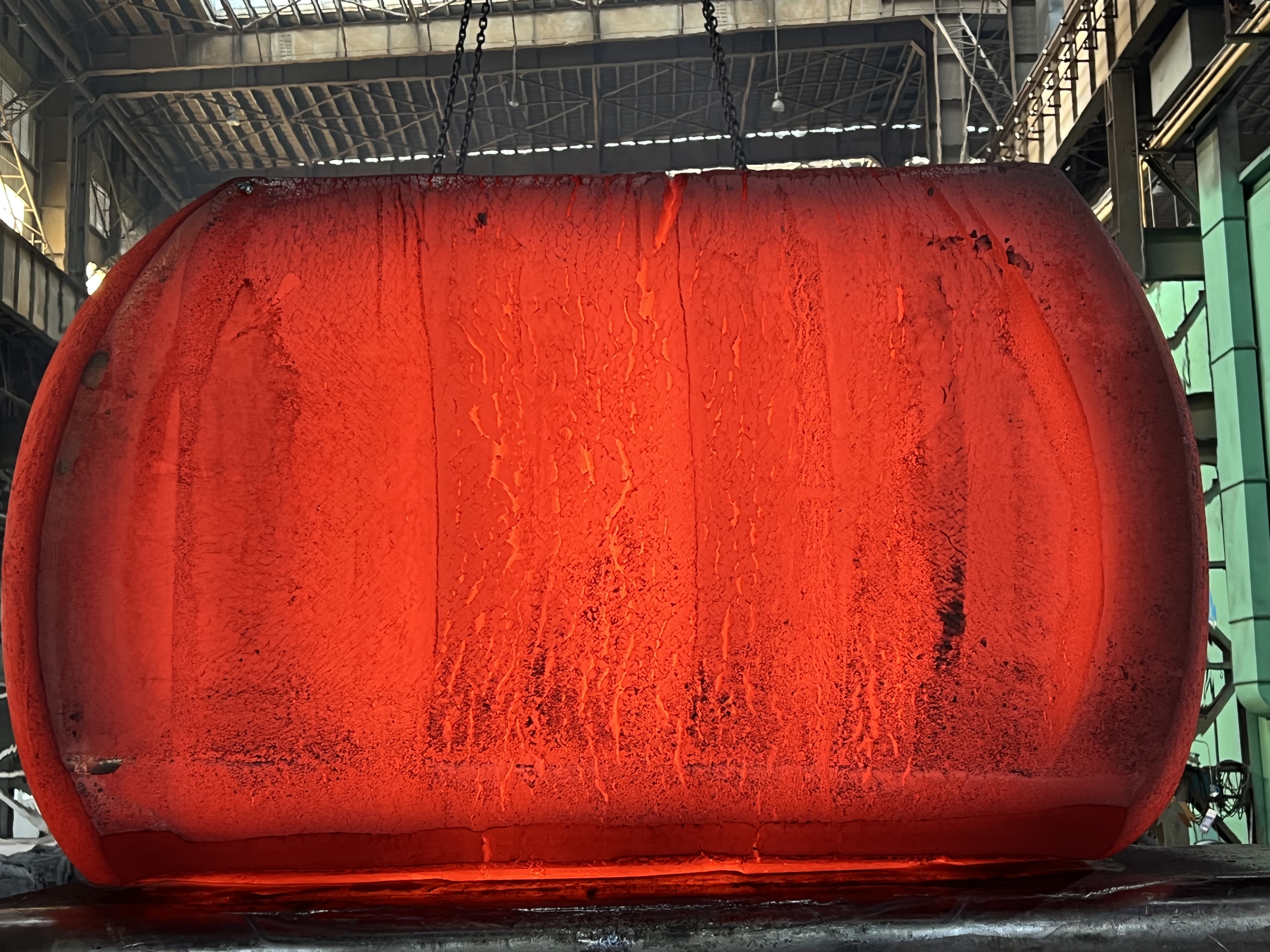

发表于 2024-1-25 19:55:10 来自手机 | 显示全部楼层 |阅读模式
H13锻造过程表面裂纹,大家看看什么原因

发表于 2024-1-26 07:38:22 | 显示全部楼层
麻烦介绍一下加热和锻造工艺!只有这一边有裂纹吗?
发表于 2024-1-26 08:45:37 来自手机 | 显示全部楼层
可能只是铸锭原始缺陷。也可能是锻造温度低所致

发表于 2024-2-20 13:49:03 | 显示全部楼层
看着上下都有裂纹,不知上下面是什么样子?

发表于 2024-2-23 15:44:33 来自手机 | 显示全部楼层
查一下加热过程,像是过烧了。

发表于 2024-2-28 07:50:17 来自手机 | 显示全部楼层
如果4个面都有,大概率是钢锭问题

发表于 2024-8-2 16:12:49 | 显示全部楼层
表面一看就是过烧了

发表于 2024-8-19 03:30:06 来自手机 | 显示全部楼层
表面网状裂纹,过烧导致
发表于 2024-9-6 22:28:23 来自手机 | 显示全部楼层
注意加热保温时间足够,变形量不能太大,终锻温度不能太低
