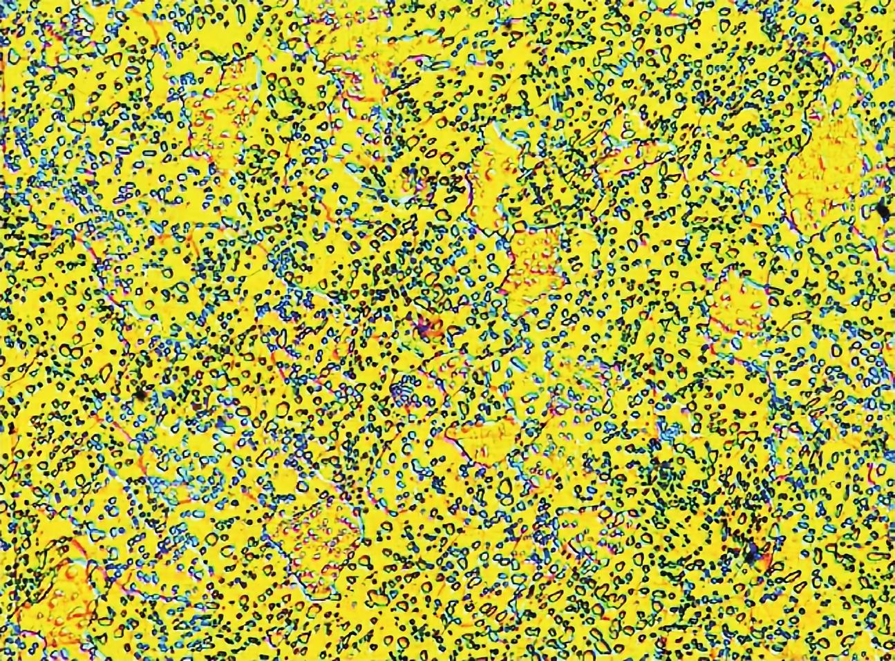

发表于 2024-1-25 19:46:41 来自手机 | 显示全部楼层 |阅读模式

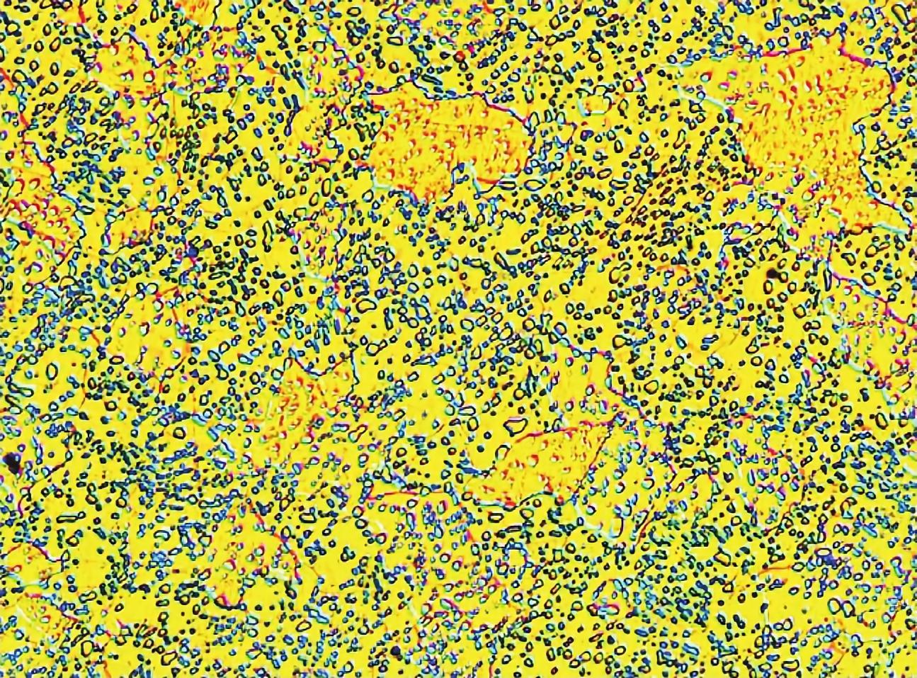

材料:9SiCr
处理工艺:退火
浸蚀方法:4%硝酸酒精溶液
组织说明:均匀分布的球状珠光体。
500X

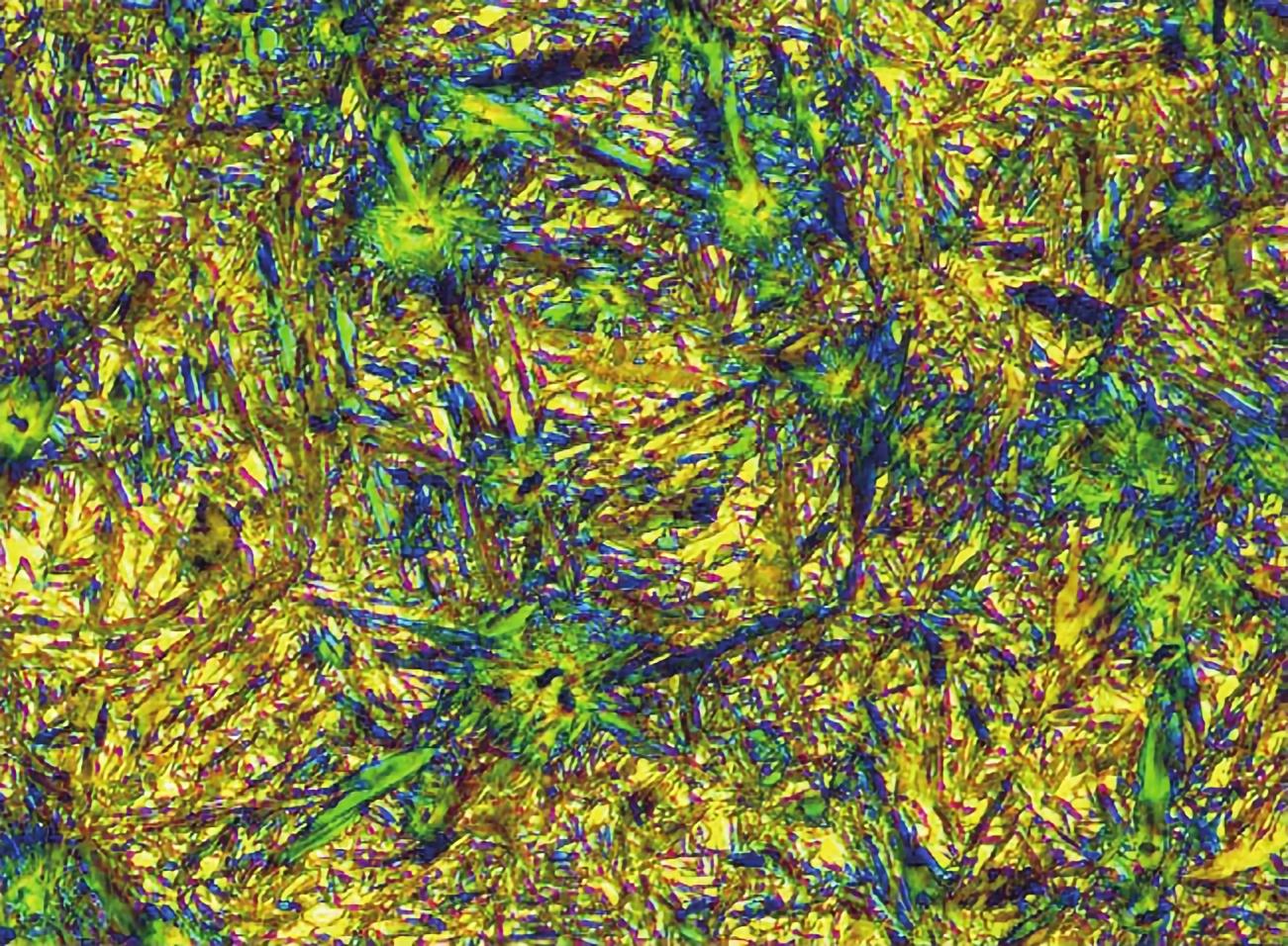

 楼主| 发表于 2024-1-25 19:47:41 来自手机 | 显示全部楼层
材料:9SiCr
处理工艺:淬火
浸蚀方法:4%硝酸酒精溶液
组织说明:粗大针状马氏体+残留奥氏体。属严重淬火过热组织。
500X

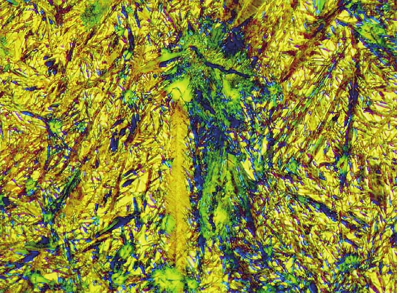

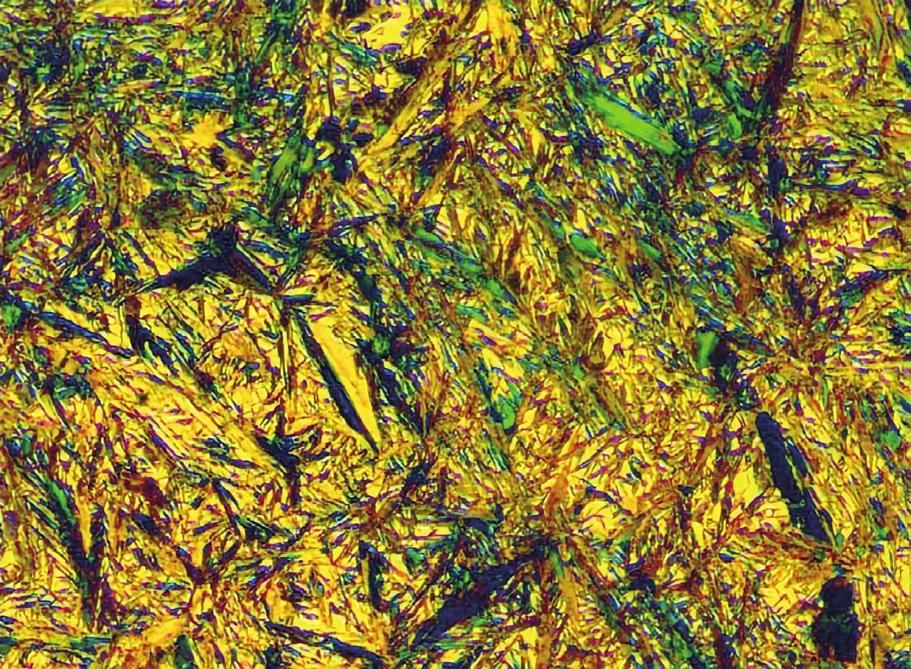

 楼主| 发表于 2024-1-25 19:48:41 来自手机 | 显示全部楼层
材料:9SiCr
处理工艺:淬火
浸蚀方法:4%硝酸酒精溶液
组织说明:粗大针状马氏体+残留奥氏体。由于淬火温度过高,组织粗大,有大量残留奥氏体。且由于组织应力大,形成较多微裂纹。
500X
800X

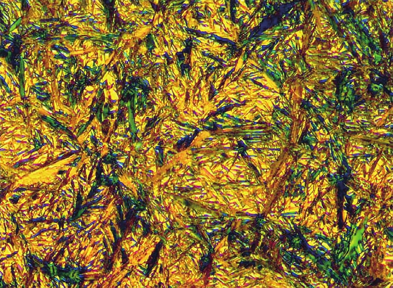

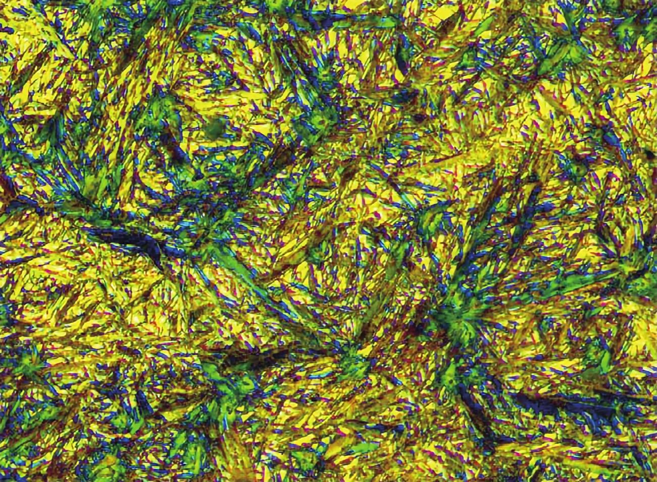

 楼主| 发表于 2024-1-25 19:50:52 来自手机 | 显示全部楼层
材料:9SiCr
处理工艺:淬火
浸蚀方法:4%硝酸酒精溶液
组织说明:粗大针状马氏体+残留奥氏体。由于淬火过高,马氏体针叶特别粗大,有大量残留奥氏体。且由于应力大,形成微裂纹及裂纹。
500X
800X
