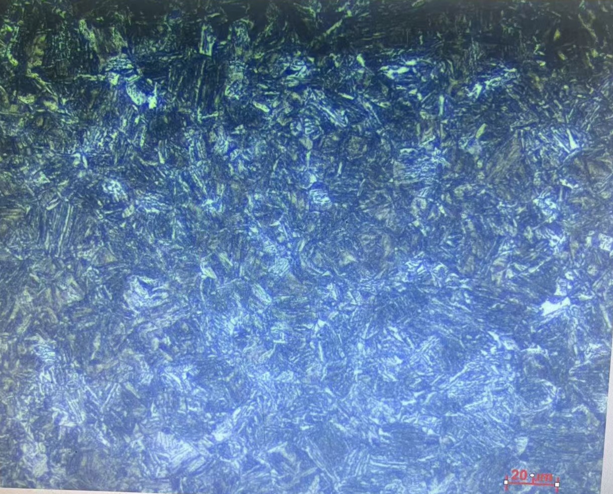

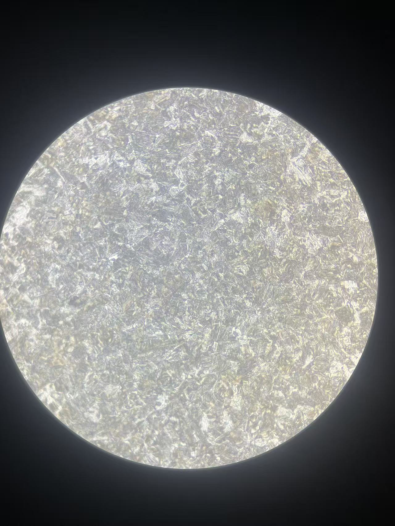

20CrMnTiH淬火心部组织,产品直径20mm,多用炉做的,大家帮忙看看!

除了极少了独立的铁素体,有没有不利组织?

除非有特别的要求,一般来说心部硬度合格就可以;看组织很均匀,没有粗晶。
