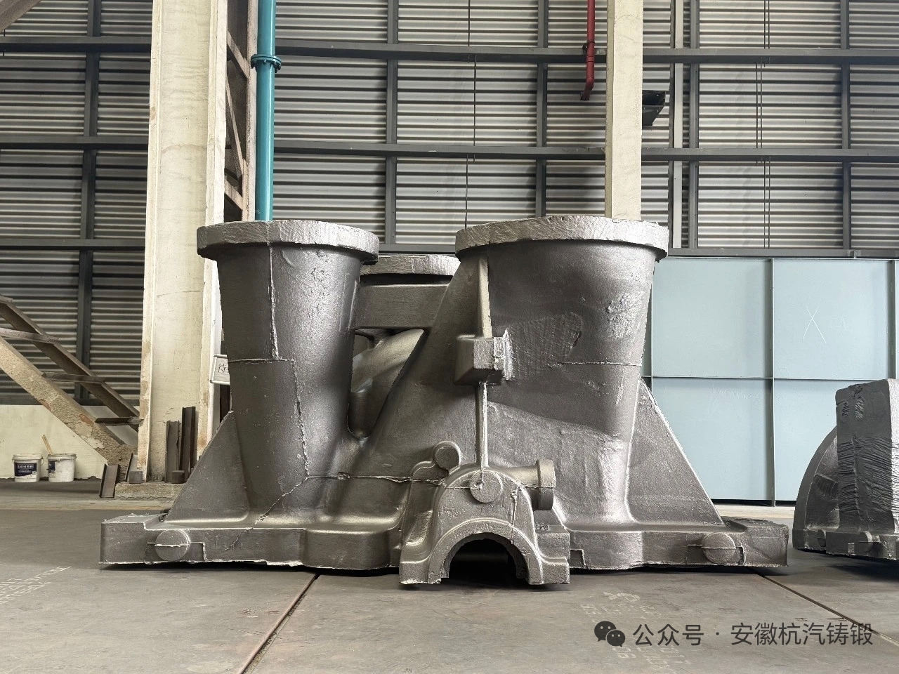

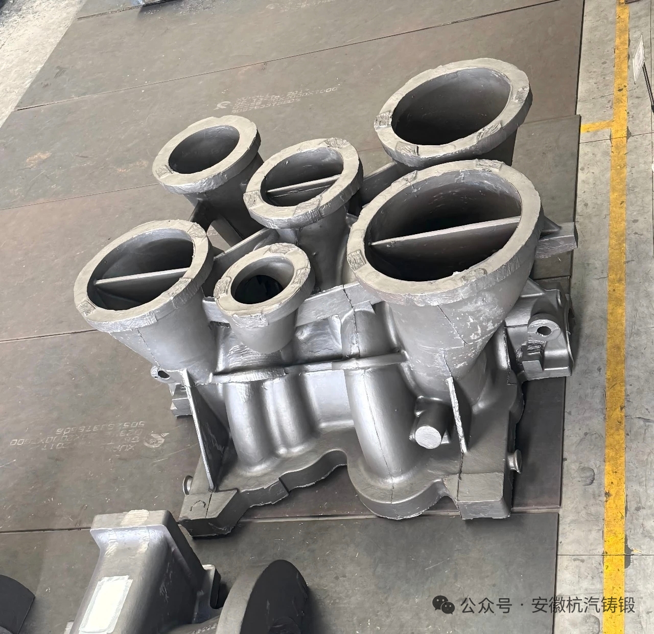

近日,杭汽铸锻铸钢生产线再创佳绩,“铸重27.5吨大型奥氏体不锈钢铸件”成功交付!该铸件为配套国内某知名压缩机装备关键零部件,亦为杭汽铸锻首次突破生产大型不锈钢铸件。
该铸件结构复杂,造型工艺难度大;管口、曲面多,尺寸精度要求高;材质为奥氏体不锈钢,体收缩大;对尺寸控制及补缩要求高,均是造型工艺中的重难点。
同时,该铸件要求满足100%PT渗透探伤,对造型清洁度及钢水纯净度有极高的要求。冶炼车间采用AOD氩氧精炼炉出钢,既保证了钢水纯净度,又能够满足钢水成分要求。确保铸件一次浇铸成功。
此前,杭汽铸锻已成功生产单重数百公斤至数吨的不锈钢铸件产品,此次突破生产高复杂、大吨位不锈钢铸件,标志着杭汽铸锻铸钢生产能力的再次突破,在高端装备铸钢领域取得又一重大进步。
