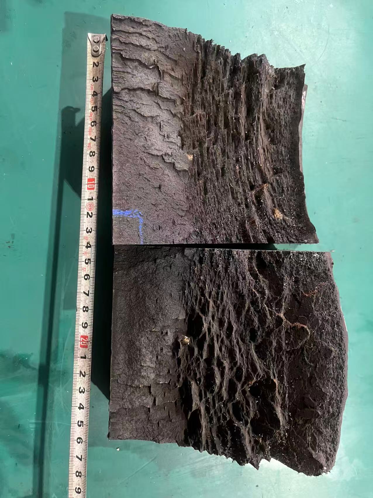

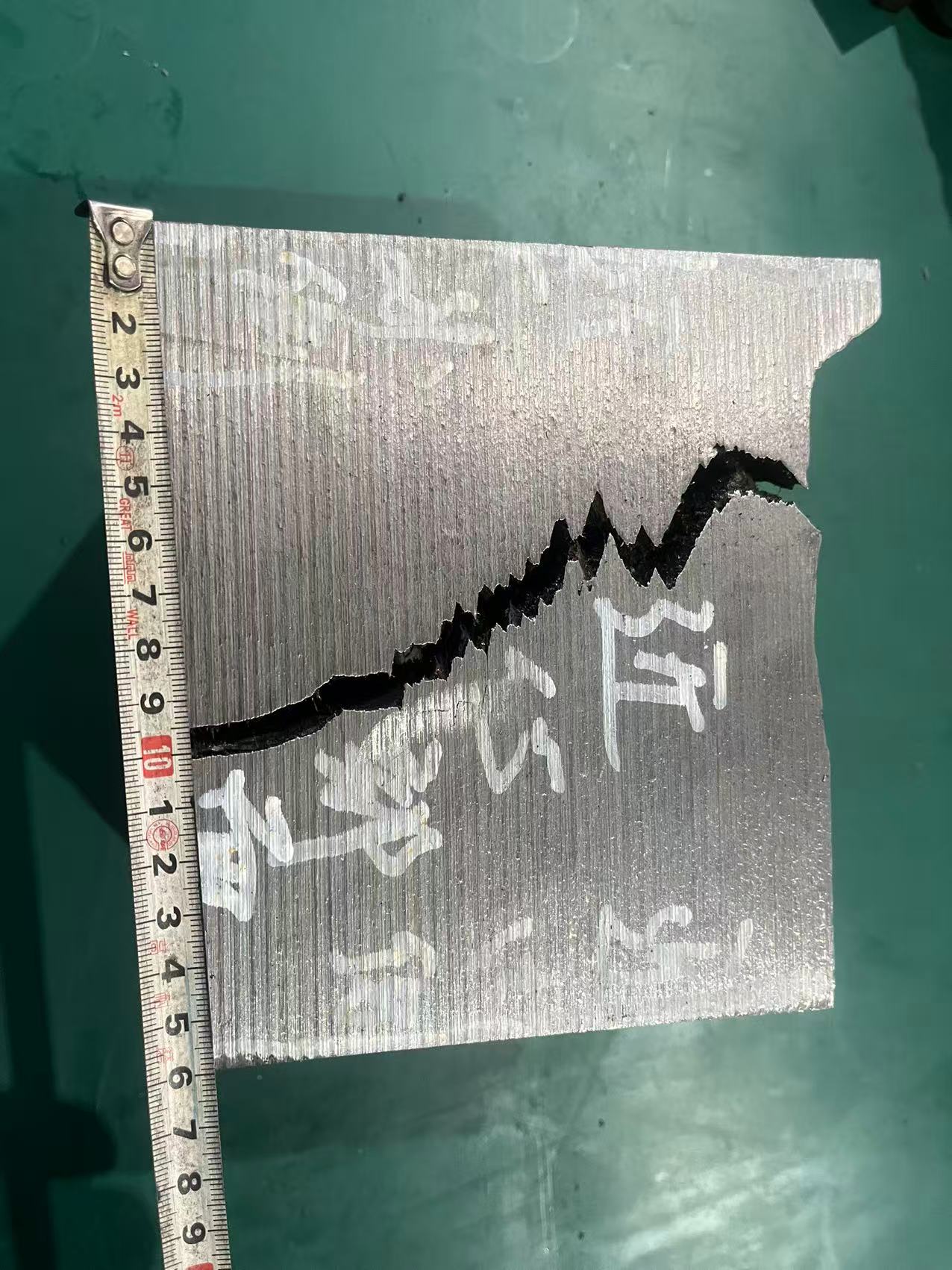

材料42CrMo,热处理后裂纹,光谱分析,材料是42CrMo,扫描电镜能谱仪断口附近做了三处,见附件。求各位大神指导一下!
20260309181549.jpg 光谱分析.pdf (308.87 KB, 下载次数: 1)

发表于 2026-3-16 13:24:26 | 显示全部楼层
不像是淬火裂纹啊

 楼主| 发表于 2026-3-16 14:50:15 | 显示全部楼层
请问根据您的经验,是什么原因造成的?

发表于 2026-3-17 08:02:42 | 显示全部楼层
做能谱只是能确定这个材料,对裂纹分析意义不大

发表于 2026-3-17 08:10:11 | 显示全部楼层
有没有完整的裂纹外观照?能谱的三个位置分别在哪里,没看明白,但是第二三个能谱成分有氧钙钠等多种成分,可能是材料中夹杂物,也可能是淬火过程中产生。
