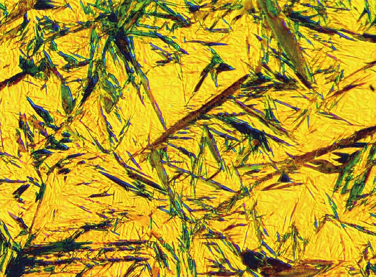

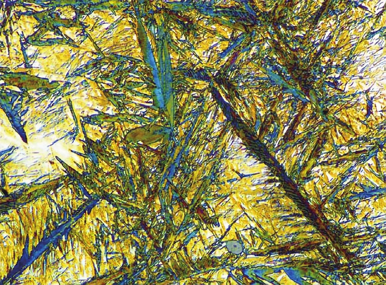

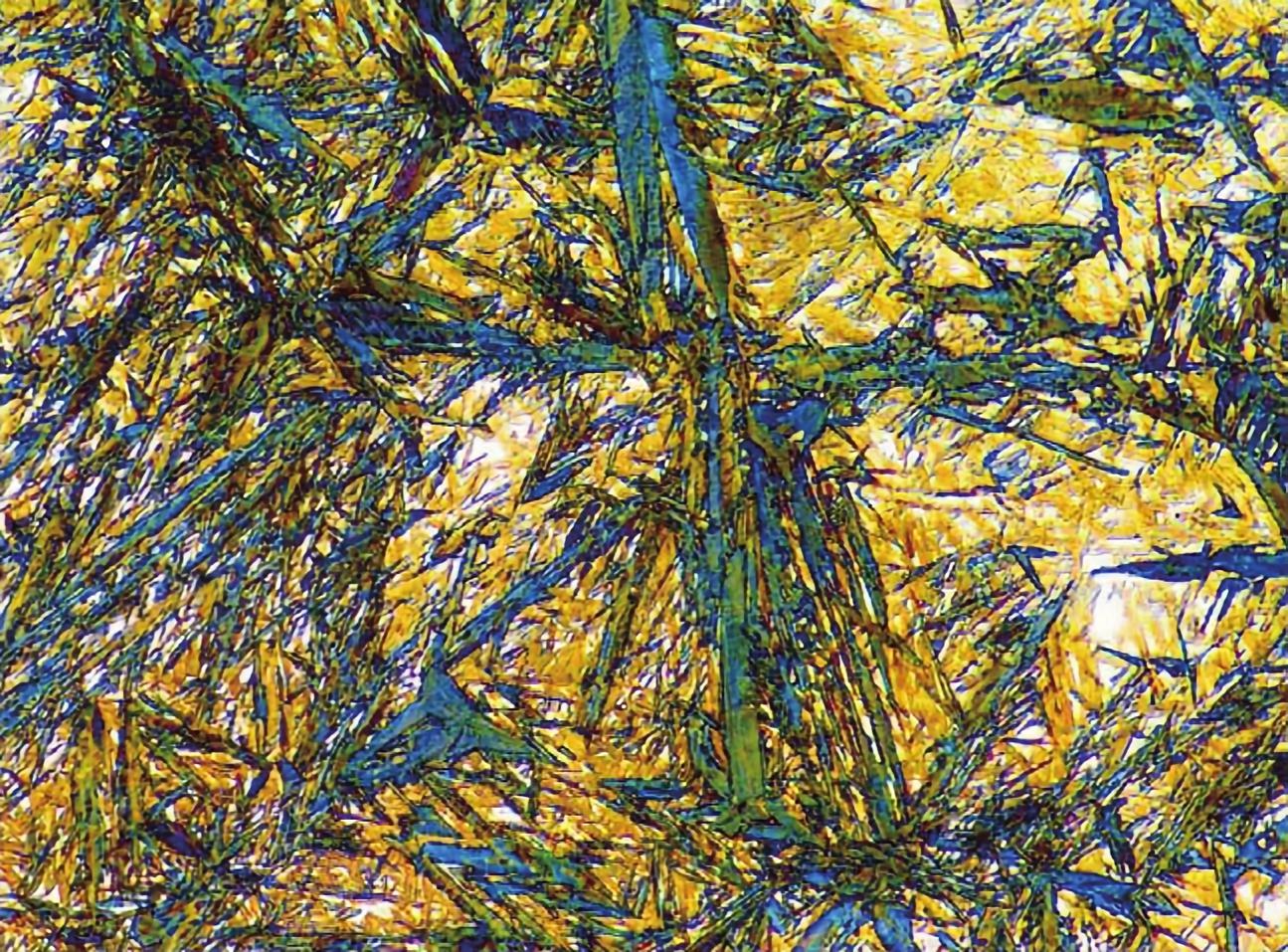

材料:T10
处理工艺:淬火
浸蚀方法:4%硝酸酒精溶液
组织说明:基体为针状马氏体+细小颗粒碳化物(绿色)+针状贝氏体(蓝色)+网状碳化物(浅黄色网状)。由于淬火冷却速度过慢,沿晶界析出网状碳化物,并形成部分针状贝氏体组织。
500X

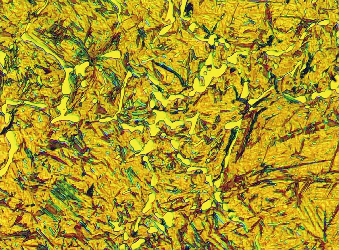

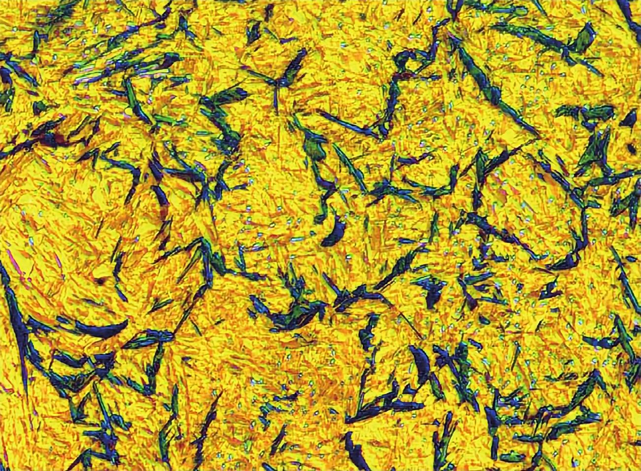

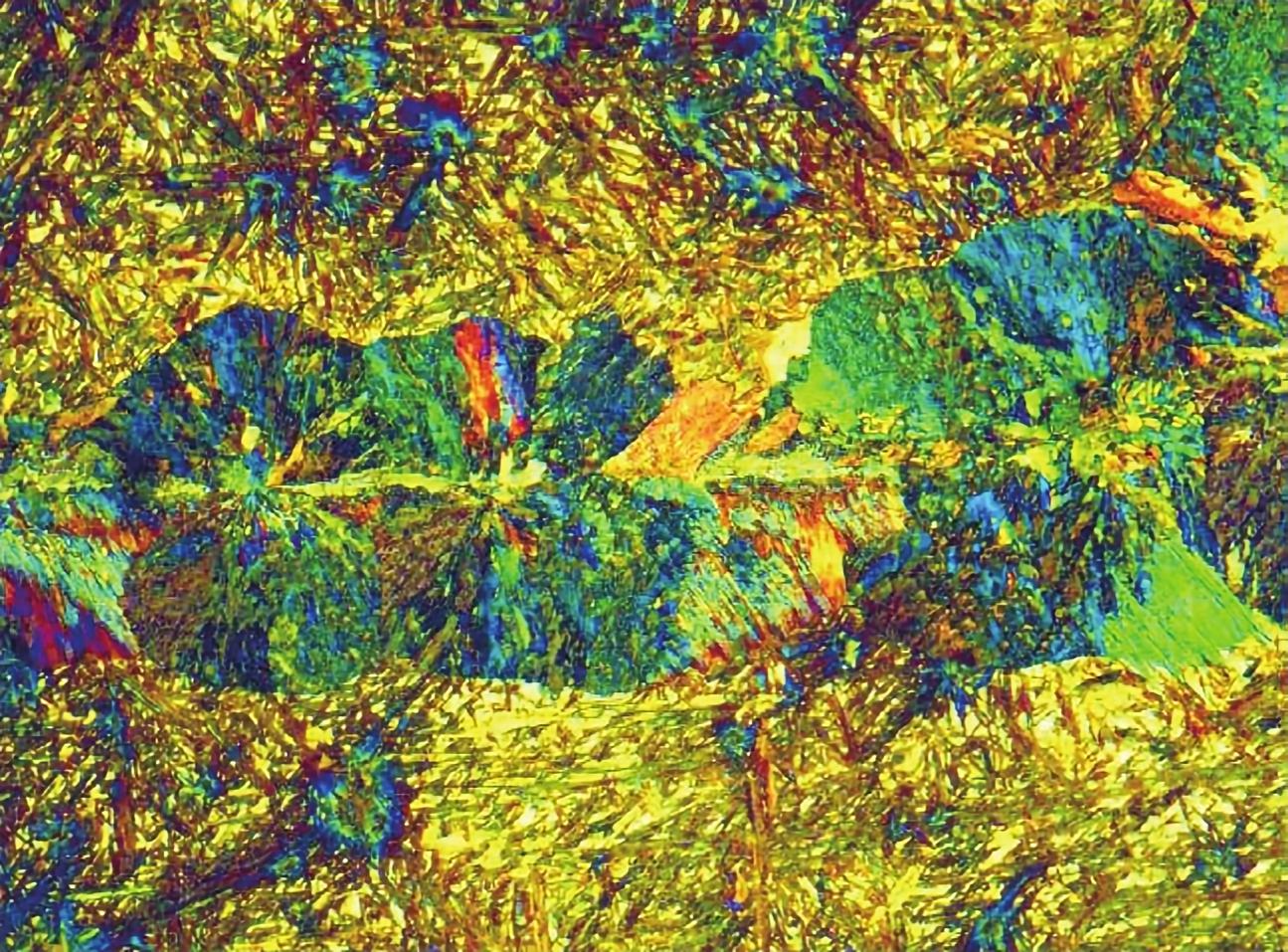

材料:T10
处理工艺:淬火
浸蚀方法:4%硝酸酒精溶液
组织说明:基体为针状马氏体+细小颗粒碳化物(绿色)+针状贝氏体(蓝色)。由于淬火冷却速度不足,形成部分贝氏体组织。
800X

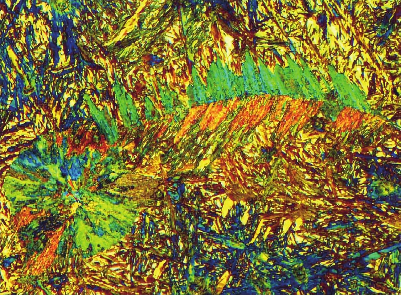

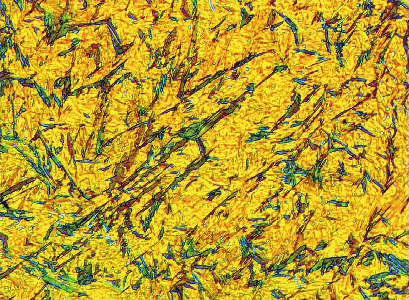

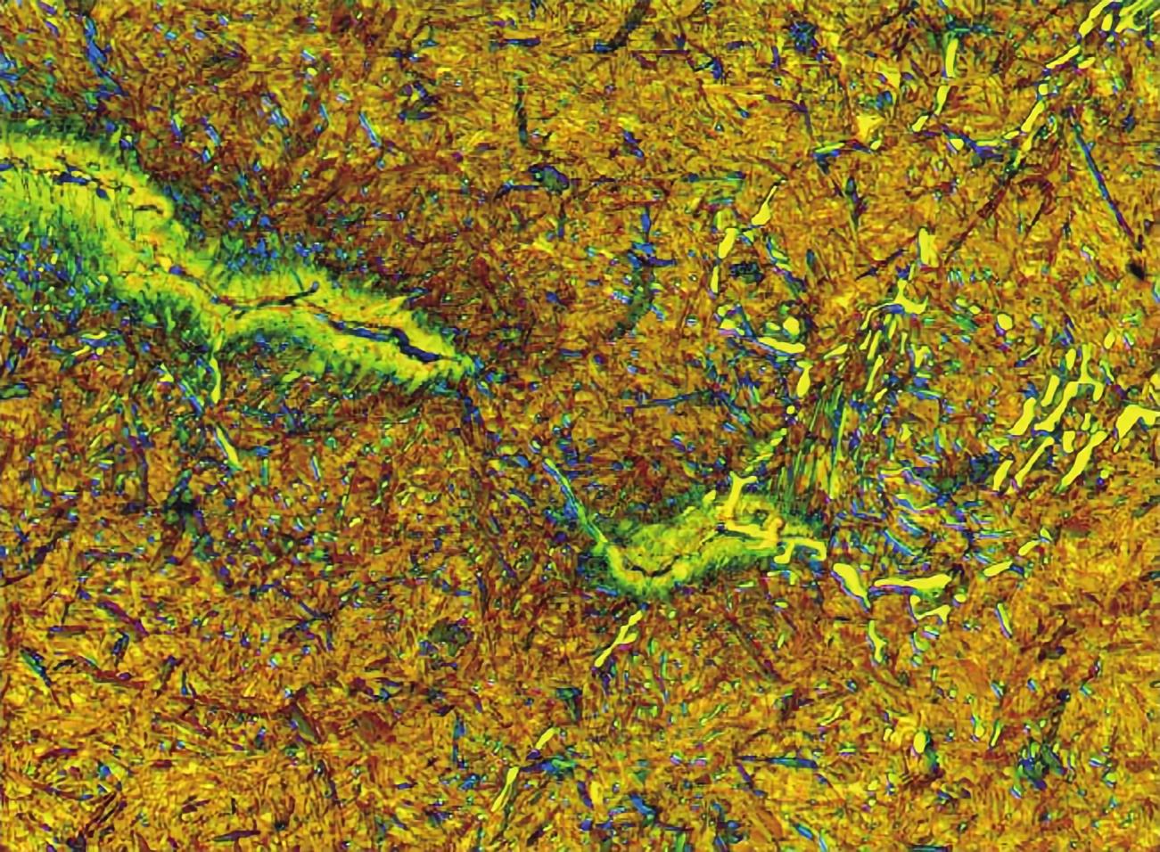

材料:T10
处理工艺:淬火
浸蚀方法:4%硝酸酒精溶液
组织说明:基体为针状马氏体+细小颗粒碳化物(黑色)+针状贝氏体(绿色)+网状碳化物(浅黄色)。由于淬火冷却速度过慢,沿晶界析出网状碳化物,并形成部分针状贝氏体组织。
800X

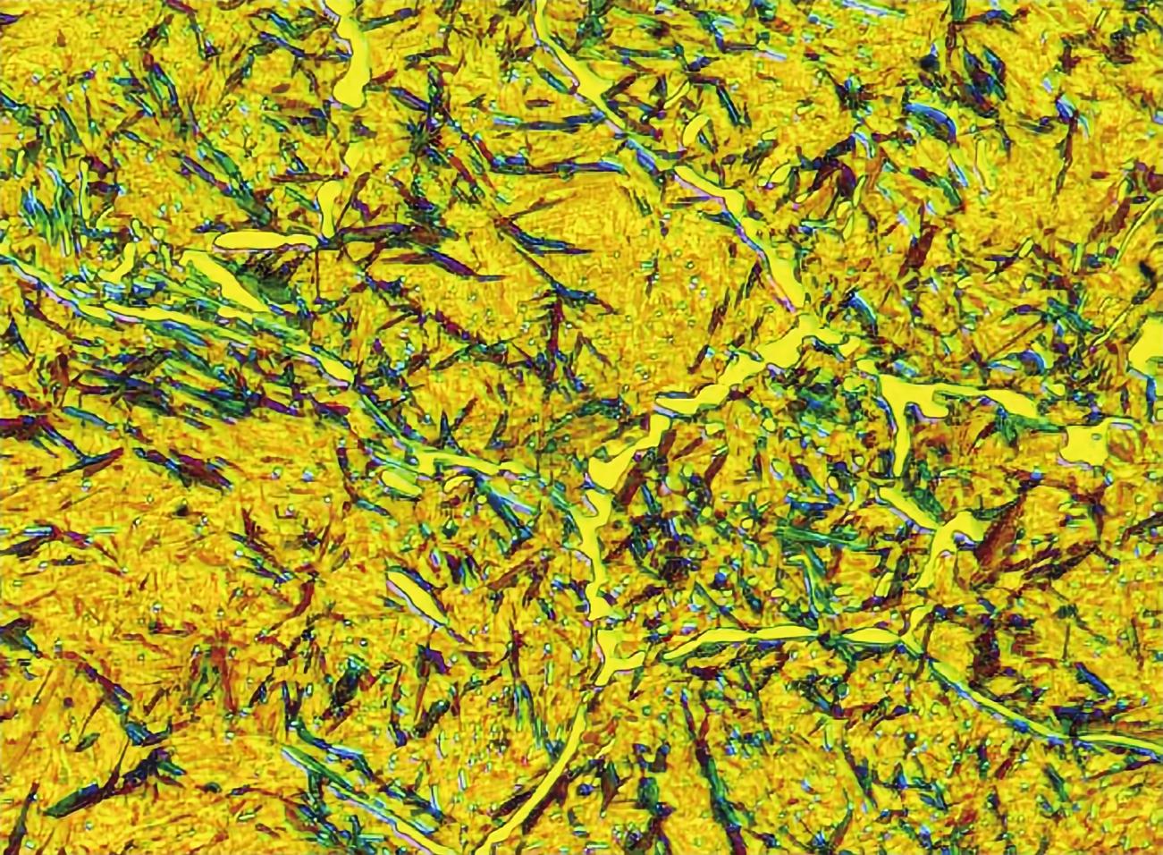

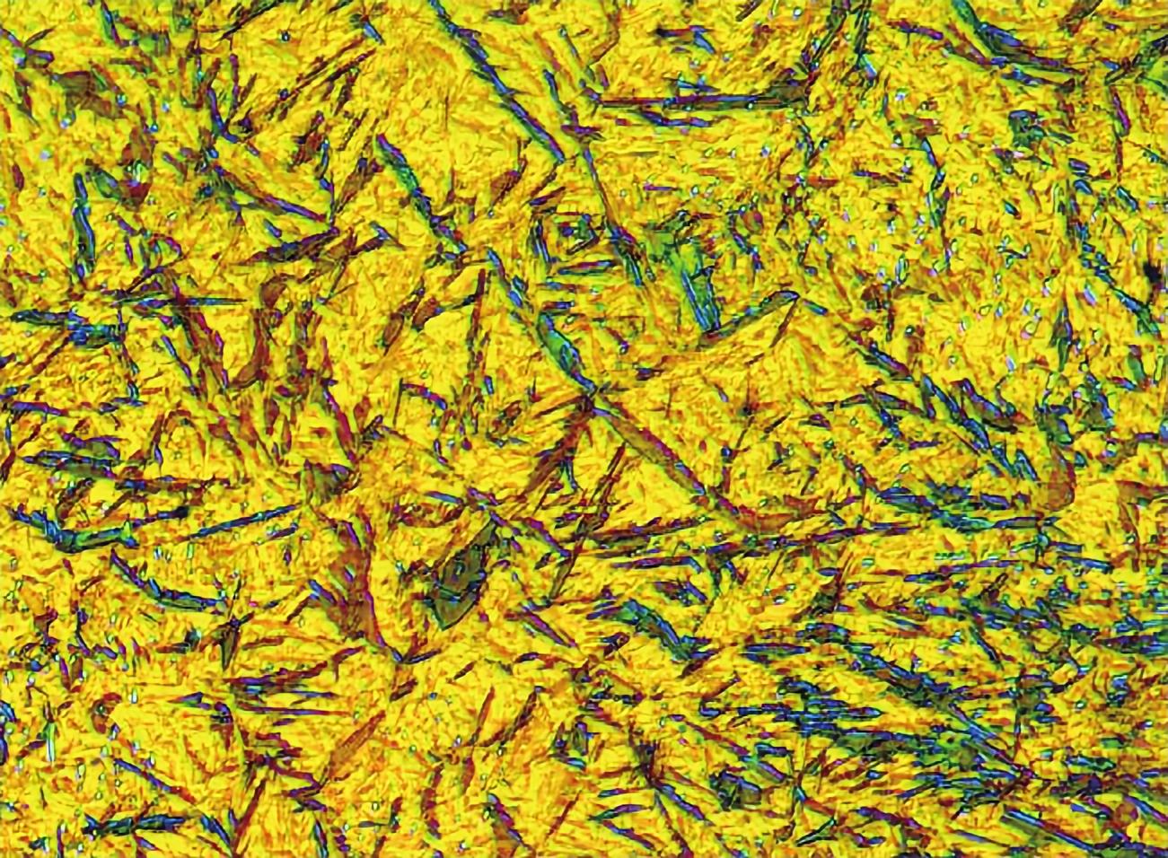

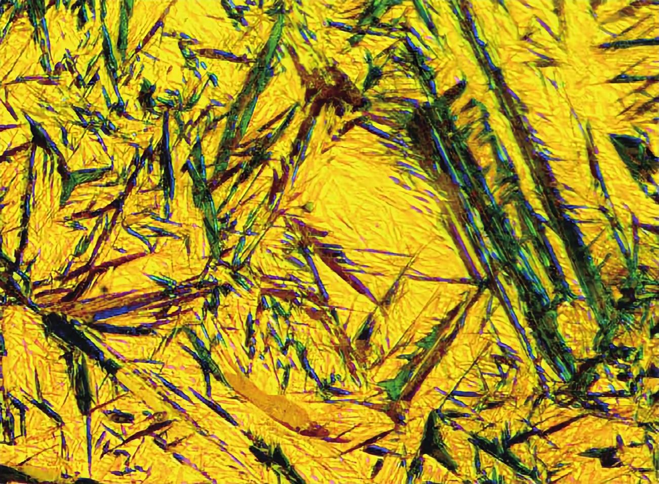

材料:T10
处理工艺:950℃淬火
浸蚀方法:4%硝酸酒精溶液
组织说明:针状马氏体+残留奥氏体+托氏体(沿晶界分布蓝色和褐色块等细片状组织)。由于淬火冷却速度严重不足,沿晶界形成大量淬火托氏体。
500X

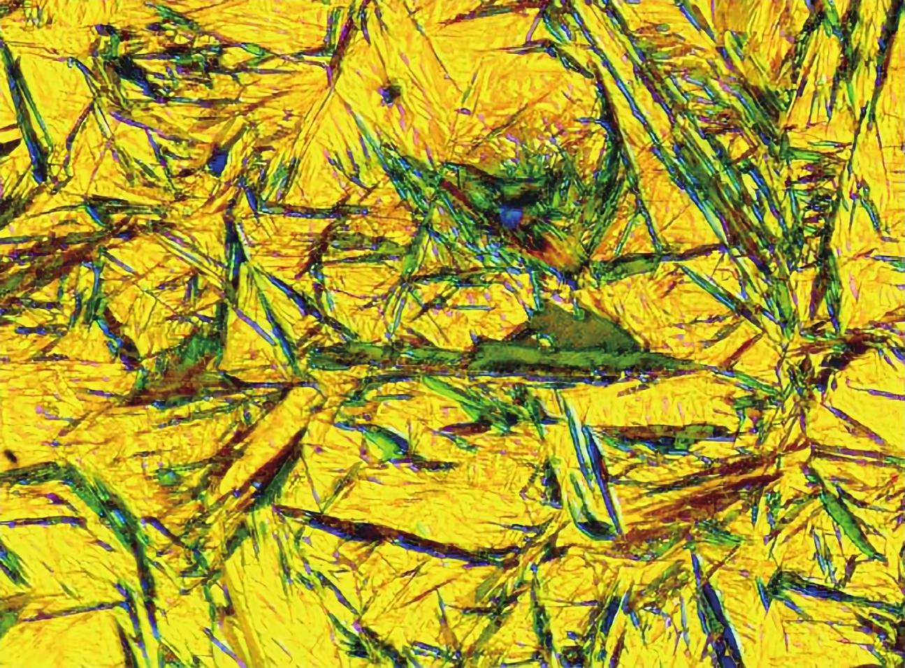

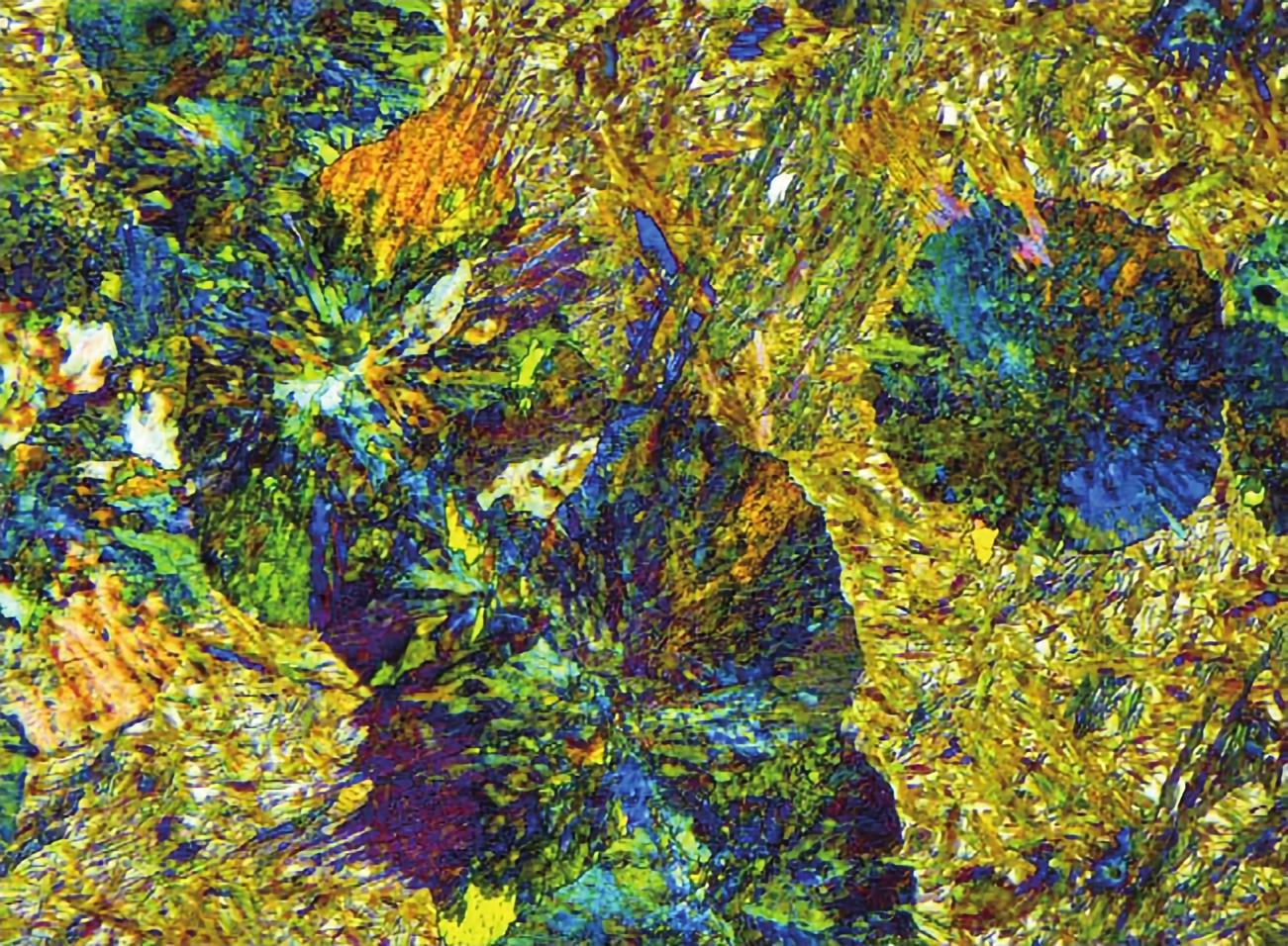

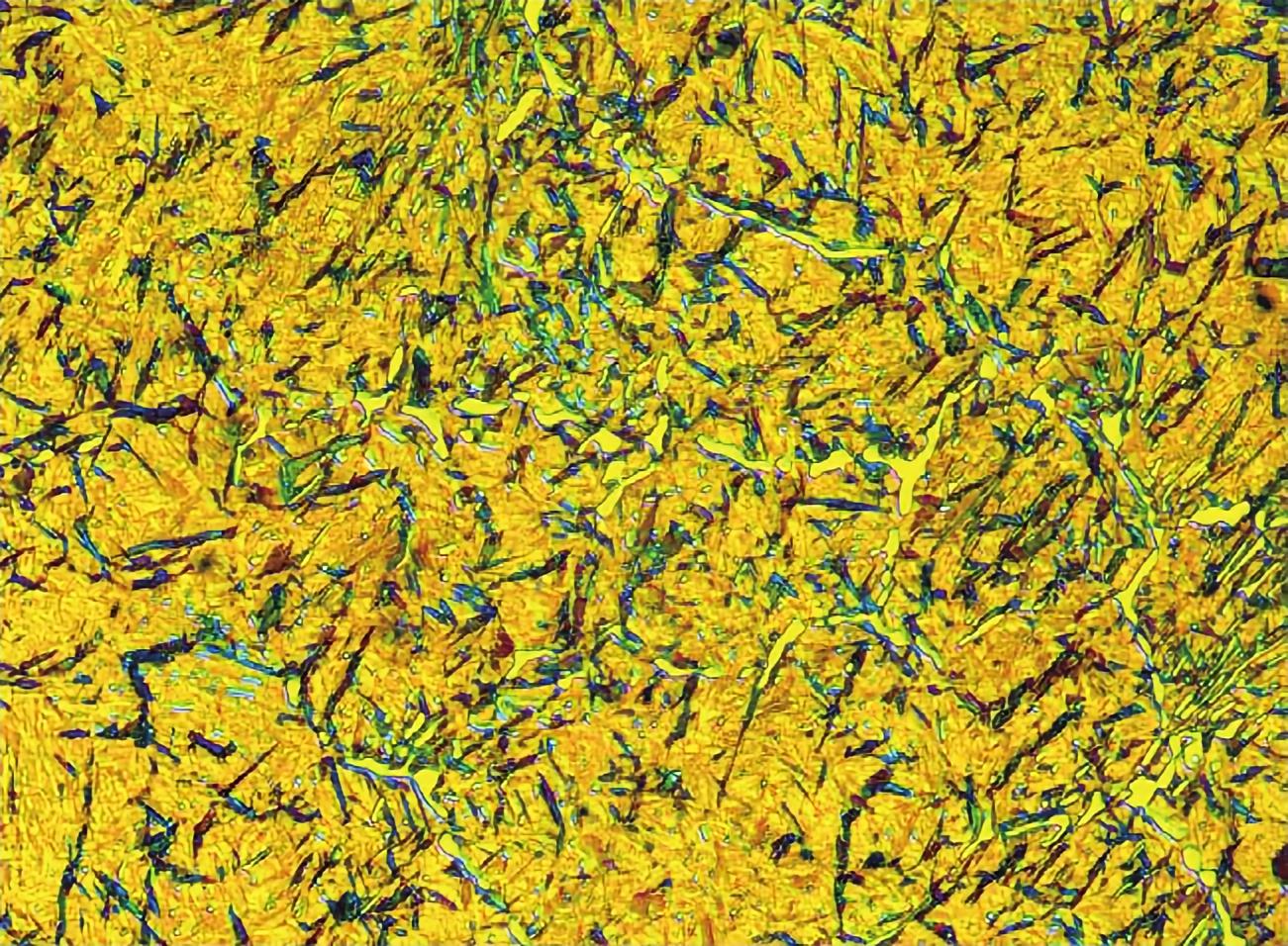

材料:T10
处理工艺:950℃淬火
浸蚀方法:4%硝酸酒精溶液
组织说明:针状马氏体+上贝氏体(绿色和橘红色羽毛状)+残留奥氏体+托氏体(蓝、字、绿色的球团状)。由于淬火冷却速度严重不足,沿晶界形成大量淬火托氏体及贝氏体。
500X
800X

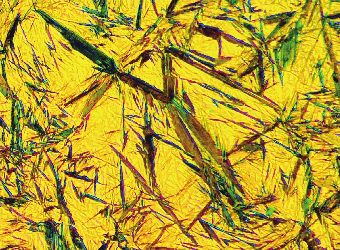

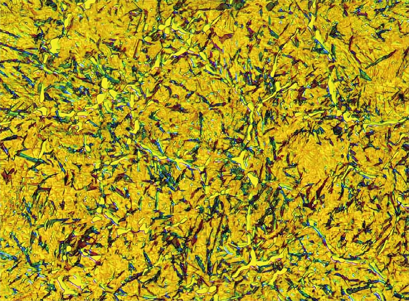

材料:T10
处理工艺:淬火
浸蚀方法:4%硝酸酒精溶液
组织说明:粗大针状马氏体及针状马氏体,其余为残留奥氏体。由于淬火温度较高,部分马氏体针叶较长。
500X
800X
