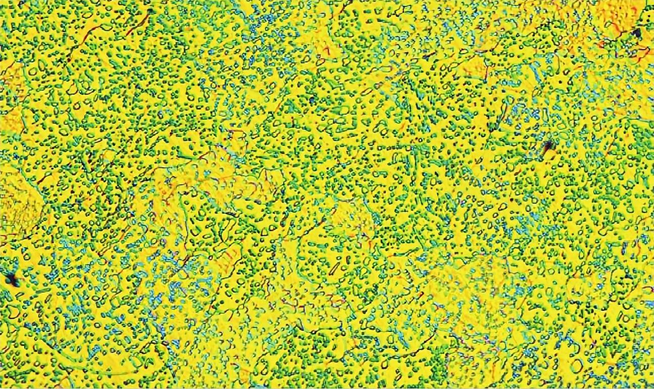

材料:T8
处理工艺:球化退火
浸蚀方法:4%硝酸酒精溶液
组织说明:基体组织为较细的球粒状珠光体。球粒状碳化物匀分布在铁素体基体上,即称之为球状珠光体。
500X

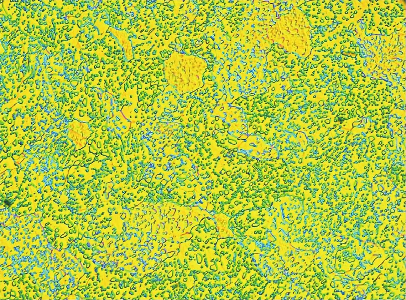

材料:T8
处理工艺:球化退火
浸蚀方法:4%硝酸酒精溶液
组织说明:基体组织为中等球粒状珠光体,属正常的球化退火组织。
500X

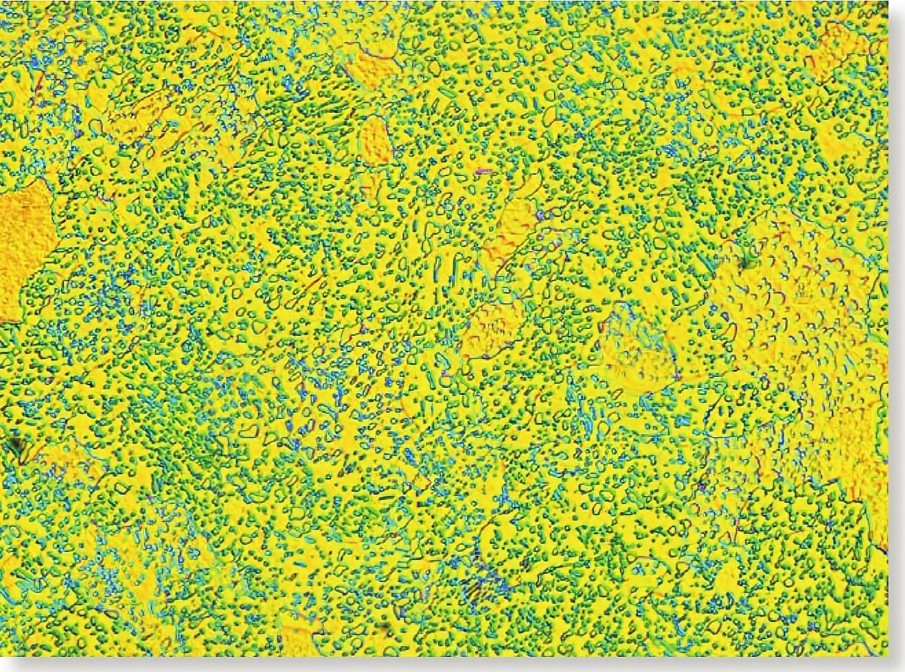

材料:T8
处理工艺:退火
浸蚀方法:4%硝酸酒精溶液
组织说明:细片状及中等片状珠光体。
500X

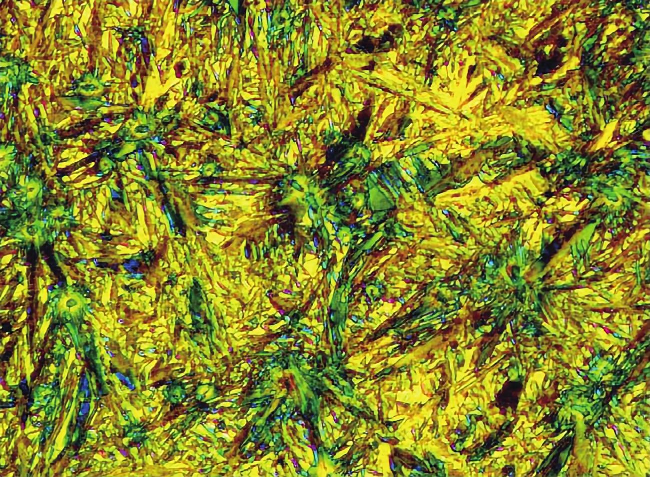

材料:T8
处理工艺:1000℃淬火
浸蚀方法:4%硝酸酒精溶液
组织说明:粗大针、片状马氏体+大量残留奥氏体及少量钛化物夹杂(咖啡色块状)。由于淬火温度过高,马氏体特别粗大,属淬火过热组织。

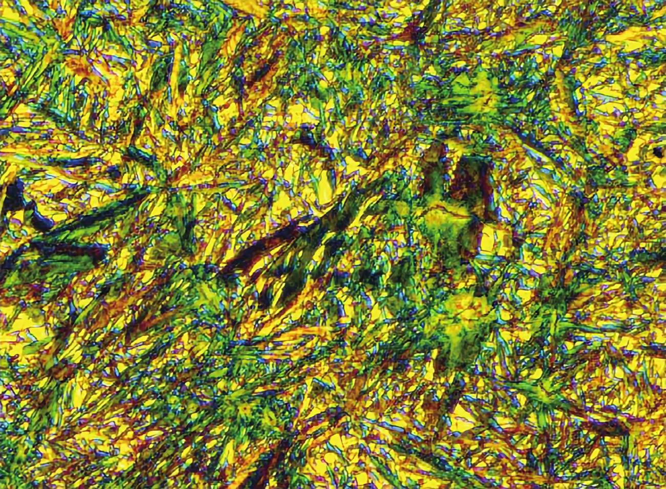

材料:T8
处理工艺:淬火+400℃回火
浸蚀方法:4%硝酸酒精溶液
组织说明:粗大针、片状马氏体+大量残留奥氏体。由于淬火温度过高,马氏体特别粗大,属淬火过热组织。
500X
1000X

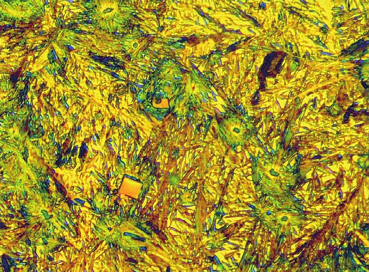

材料:T8
处理工艺:淬火+400℃回火
浸蚀方法:4%硝酸酒精溶液
组织说明:粗大针、片状马氏体+大量残留奥氏体。由于淬火温度过高,马氏体特别粗大,并形成较多马氏体微裂纹,属严重淬火过热组织。
500X
1000X
