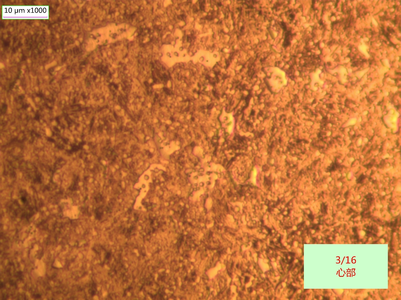

各位老师,从下图金相可以看出这是什么问题吗?轴承钢,热处理温度830度,保温时间76分钟。

加热保温时间不足,心部组织明显异常,另外还可以看看屈氏体再调整工艺。
