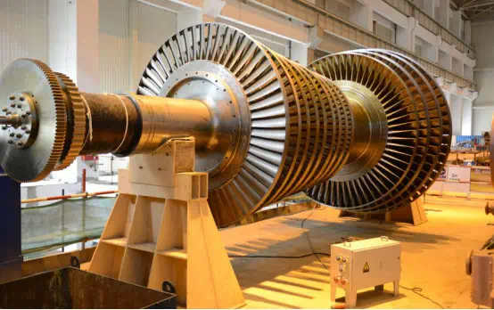

四、氮在钢中的应用
① 氮作为合金元素,在钢中的含量一般小于0.3%(质量分数),特殊情况下可高达0.6%。
② 主要应用于渗氮调质钢、普通低合金钢、不锈耐酸钢和耐热不起皮钢,其中耐热不起皮钢可制造汽轮机的构件。
