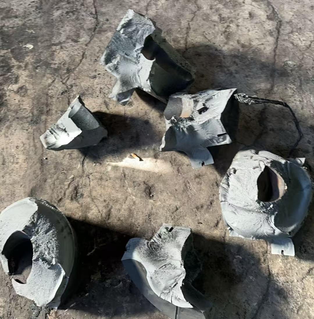

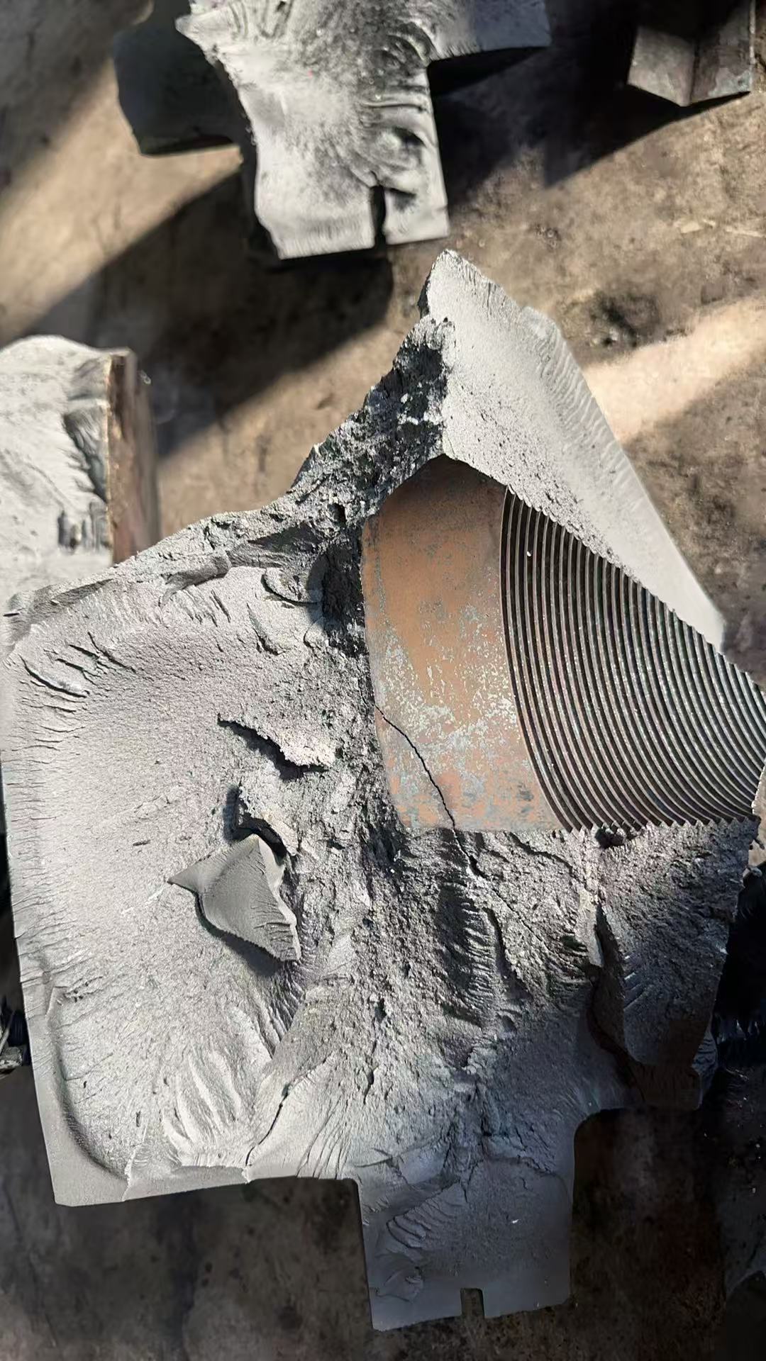

GCr15下PAG溶液,5分钟就炸成6块了,大家帮忙分析下原因。两件有一件出问题,另一件没事。

这个材料一般都是油淬的,看断口没有发现存在淬火前裂纹(可以再仔细看看产品是否存在淬火前的裂纹,也可能是照片没拍到);如果不存在淬火前的裂纹,那么可以分析一下淬火工艺及组织、晶粒等。
