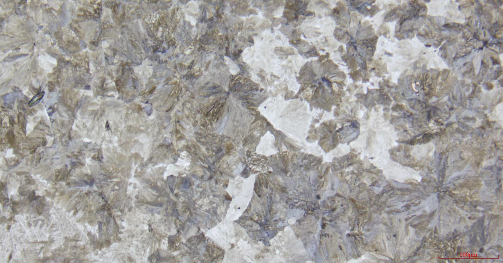

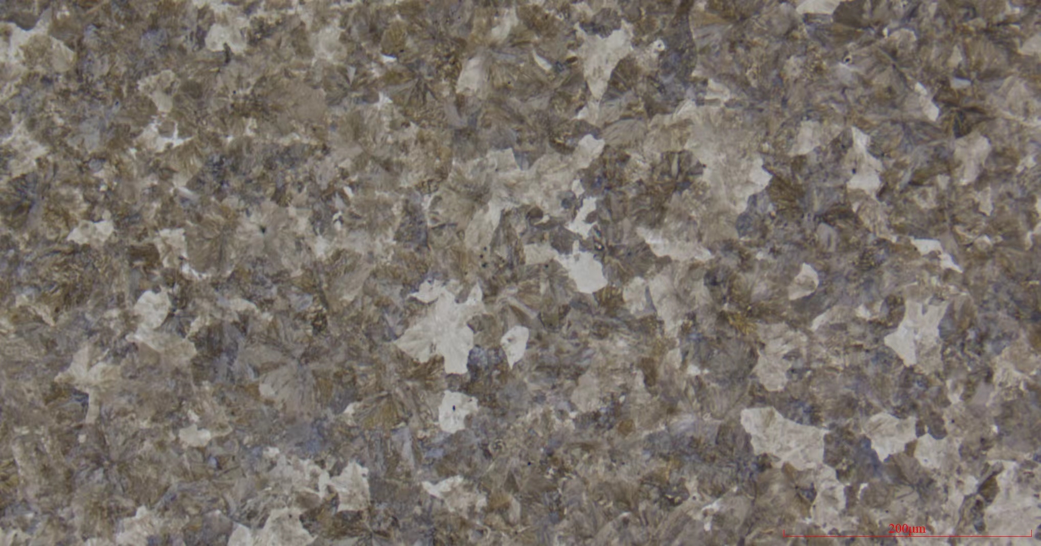

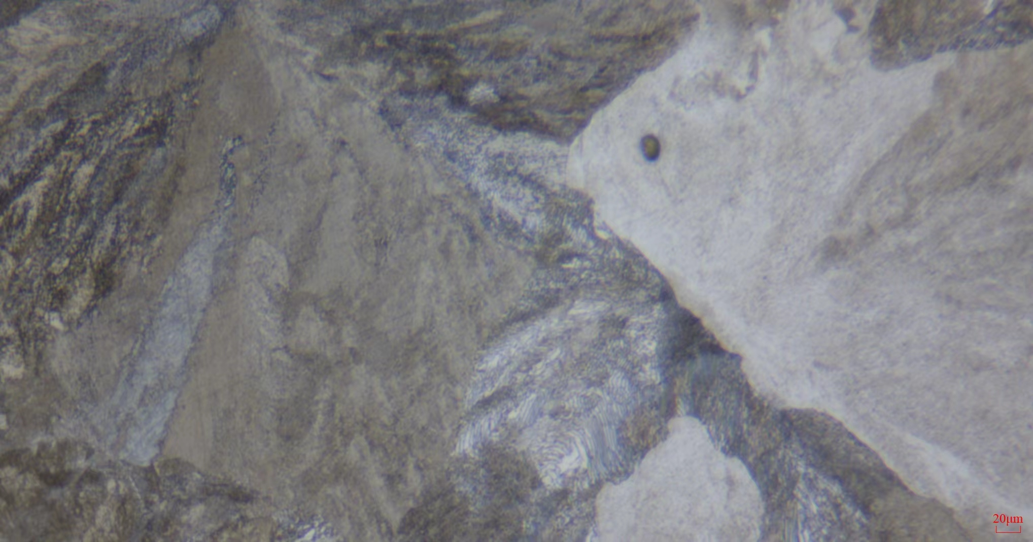

请教大家一下这个是什么组织?
1.2311 模具钢,段后余热喷雾缓慢冷却+570° 高温回火。

回火马氏体+珠光体+残奥
