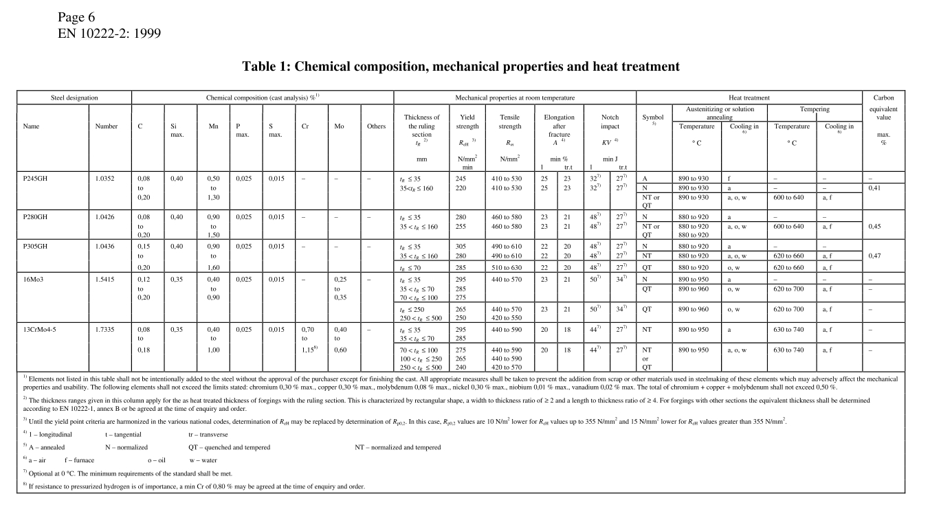

发表于 2024-1-16 18:40:04 | 显示全部楼层
P285NH是一种低合金高强度钢,其化学成分对于该材料的性能具有重要影响。可以参照下这个表的成分
